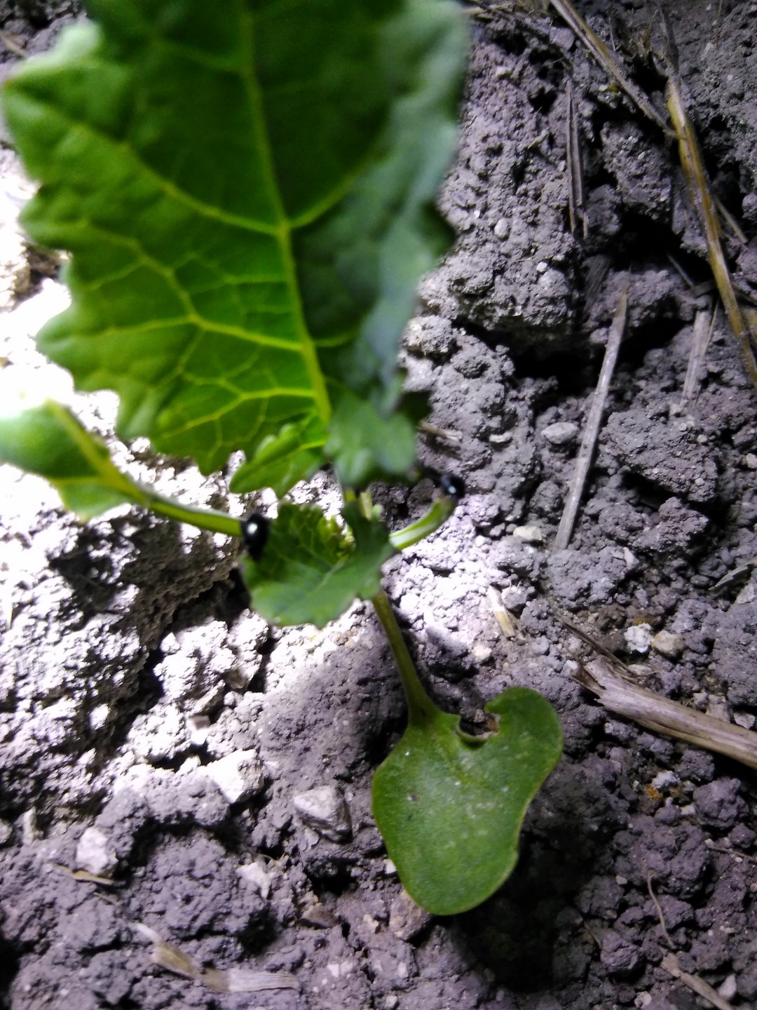

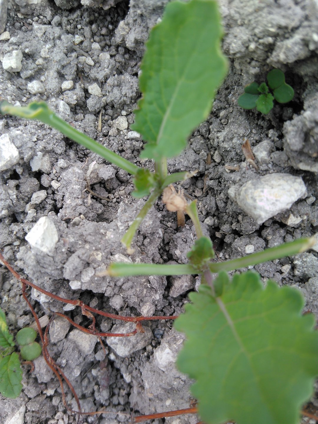

Byłem przed chwilą na rzepaku , zobaczyć czy czasami nie ma ślimaków ( brak) i takie pytanie czy pchełka rzepakowa mogła by zjeść w taki sposób liście jak na na zdjęciach czy to również coś innego . A pchełka jak widać na 2 zdjęciu jest
U mnie tez tak coś opierdoliło rzepak, myślałem że ślimaki. Zostały same łodygi, i nic nie puszcza na nowo od trzech dni. Ale obrzeża całe, środek pola wpierdzielony. Posypałem na ślimaki, ale nie widać poprawy. Obstawiam, że to był gnatarz. Chyba do likwidacji.

U mnie tak żeby było zjedzone za koleją to nie ma , po prostu zrobiłem zdjęcia tych roślin które są obgryzione . ślimak gdyby był to o godz 20.30 już powinien chyba być zauważalny , a tylko te pchełki rzuciły mi się w oko , a w południe też ich nie było. @hubertuss może i masz racje z tą zwierzyna , trzeba by na to zwrócić uwagę , ale oprysk na pchełki trzeba raczej szykować bo trafia się sporo , a od razu inne badziewie się zlikwiduje jak jakieś będzie
tak, robota pchełek. ślimak którego widać, nie jest bardzo grożny, wiadomo kiedy zwalczać, ale na mokrych polach są takie których nie widać, w ziemi, pod grudą, a rośliny znikają.
A z sarnami odgyzającymi liścienie to niezły żart.
