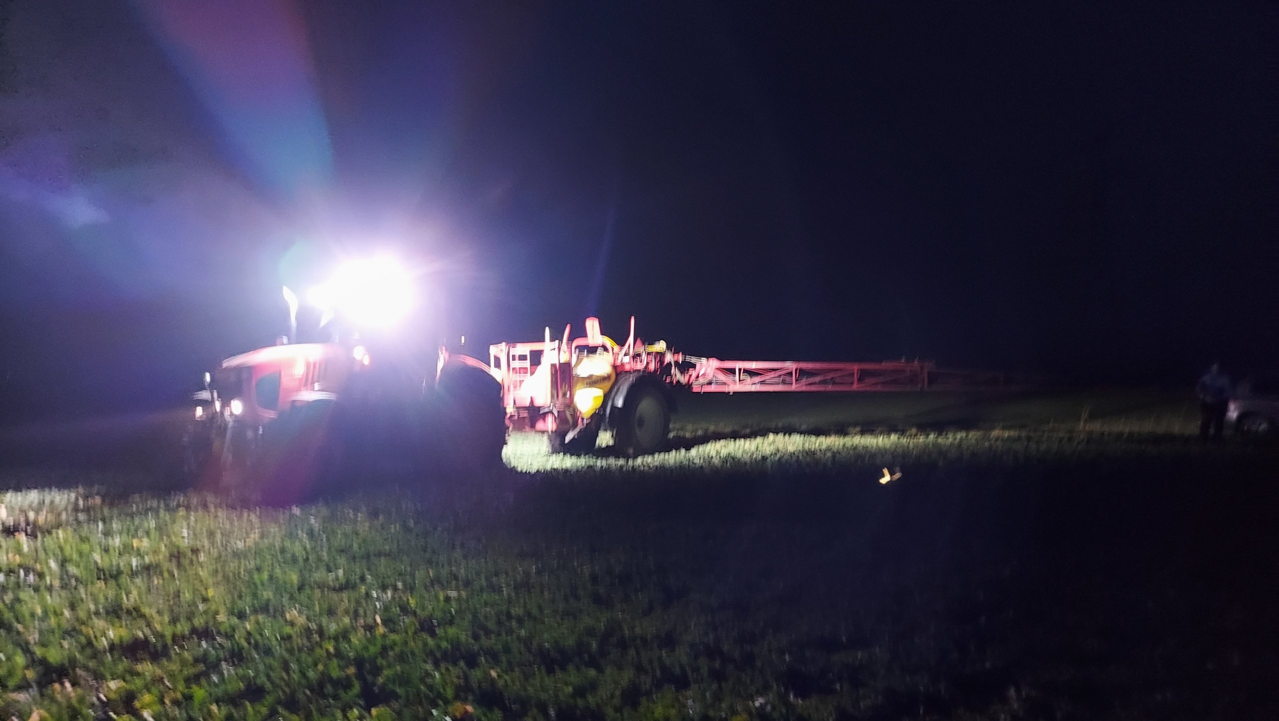

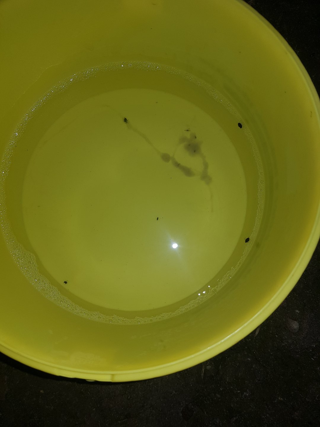

Ja dzisiał o 10 w żółtym nocnikiu nie miałem ani jednego robaczka a po południu już 14 i poszła inazuma
