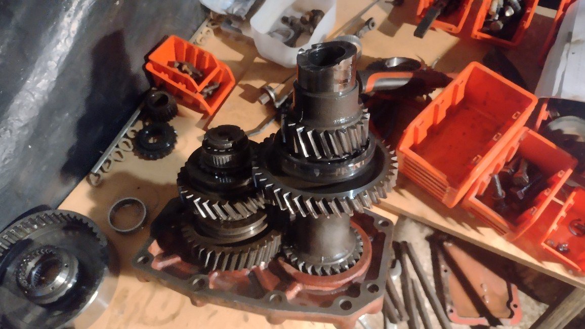

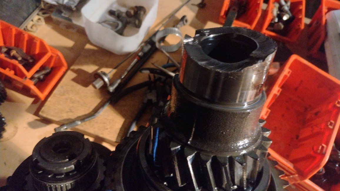

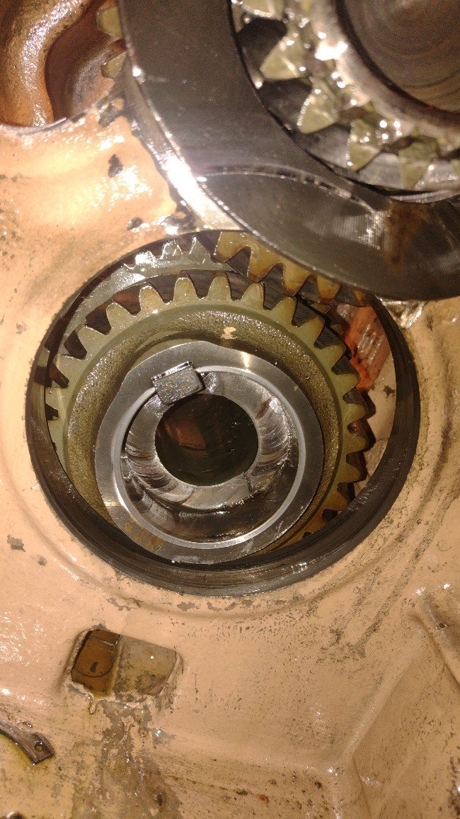

Nowy konkurs, stare nagrody. Pamiętacie te moja zblokowana skrzynie? No to mamy przyczynę. Kto dobry mechanik i po objawach trafi?
Ciągnik blokowało tak jakby na 4biegu po wrzuceniu na reduktorze 2zakresu. Na pierwszym i wstecznym wszystko chodziło ok, a po wrzuceniu drugiego ciągnik był tak jakby zblokowany na 4biegu (nie szło go rozblokowac) Po wrzuceniu na luz cały czas był na biegu - tzn na reduktorze wrzucony jakikolwiek zakres, a wajcha od biegów na luzie - cały czas był chyba 4bieg. Po zdjęciu pokrywy okazało się, że wodziki i tryby są na luzie.
Może łożysko sie posypało?chociaz pisales ze czysto w oleju.

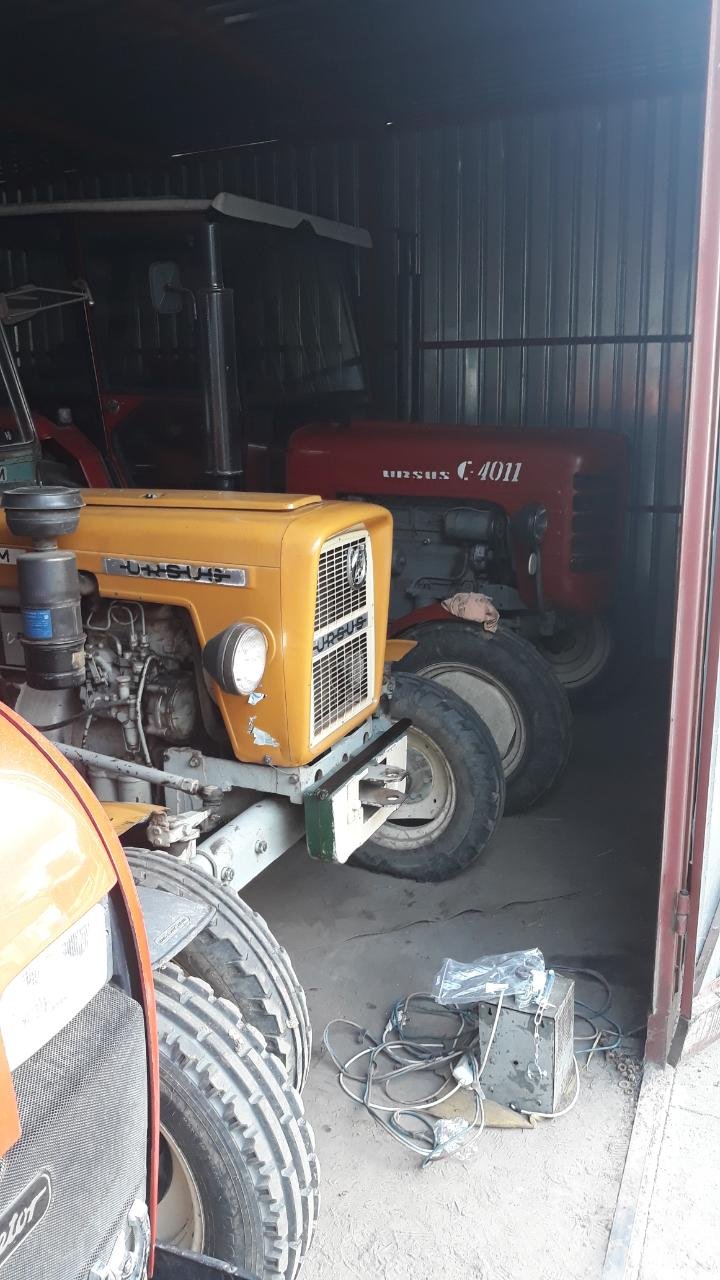

https://www.olx.pl/d/oferta/ciagnik-ursus-c4011-CID757-IDMxNW3.html
Uzywam takiego relikta z 69 roku,no ale blacharka zmieniona. Ojciec miał identyko jak z ogloszenia. Ciekawe czy jest moiwosc zarejestrowania ze starego dowodu jak od lat nie byl kompletny z dokumentami tzn ubezpieczenie i przegląd
Jeśli był czasowo wyrejestrowany to da radę.
U mnie ojciec kiedyś wyrejestrował c330. Minęło kilkanaście lat. Poszedłem do urzędu, wyciągnęli archiwum i udało się ponownie zarejestrować
52 minuty temu, jahooo napisał:
urwane widełki wodzika albo wypieła się zębatka z widełek
ewentualnie jeszcze zatarta zębatka na wałku
Nic innego nie znaleźliśmy. Zatarło się chyba łożysko na walkach pośrednich i ukręcilo/urwało walek
Swoją drogą bielą siła musiała być, żeby taki wałek pekl
Dwa razy mi się zdarzyło, że przez siłownik pomocniczy wywaliło mi większość oleju, ale to było ze dwa lata temu. Reszta łożysk w, wydaje mi się, super stanie.
Zaraz siadam do kompa i szukam ile to wyniesie. Na szybko oba walki, to niecały tysiak. Jeszcze może koło, na którym się ułamał, zależy jak tam powierzchnia dokładnie będzie wyglądać. Plus łożyska itd.
W ogóle skrzynia chyba nic nie robiona, wszystkie koła w bdb stanie, walki - nie licząc tego, że się urwał 😅, łożyska. Wszystko wygląda ok. W piątek będziemy kończyć rozbierać. Pozamawiam wtedy części. Skrzynia wjedziemy do mostu i wtedy będziemy rozbierać do przodu, do sprzęgła.
W ogóle mechanik mówił, że jak u znajomego robił taka skrzynie to zamiast żółwia/zająca jakiś gotowy zestaw kupowali, który w jego miejsce się wstawiało, zamiast tego zaspawywania. Ktoś kojarzy o co chodzi? Nie będę robił żółwia, bo myślę, że na jesieni w przyszłym roku jak mi zejdą kredyty, to trzeba będzie się rozejrzeć za jakąś 6tka.
Edytowane przez daron64
Zanim zaczniesz sprawdź czy nowe łożysko będzie pasowało w gnieździe,tylko że jak stare siedzi to pewnie będzie ok.
U mnie się rozleciało
Edytowane przez Baks00
Tak wstawia długi wałek bezpośredni, bez kosza satelit. Jeśli masz zaspawanego żółwia to nie pchaj się w koszta i wkładanie walka, pracy to nie poprawi wgl, a jeśli trzyma to po co to wymieniać.
