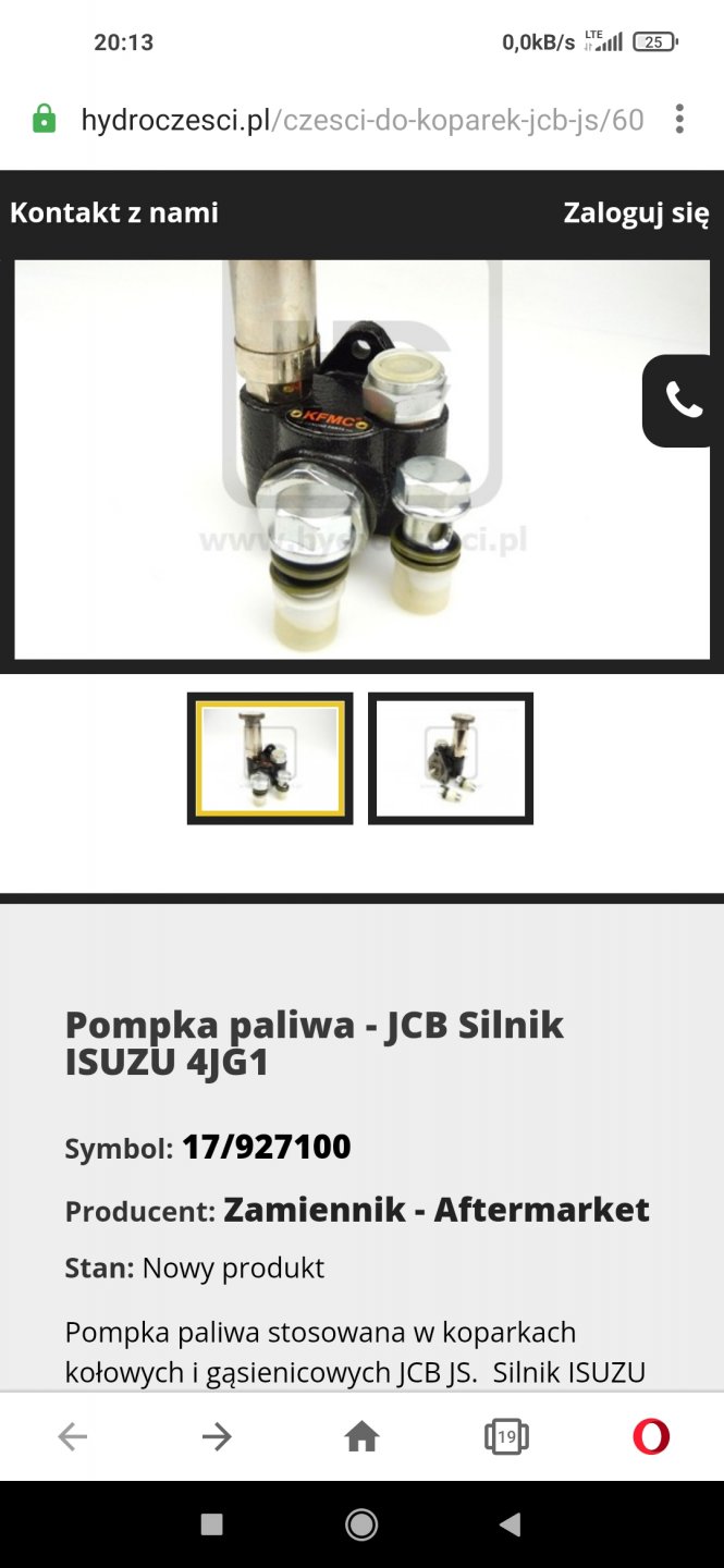

https://allegro.pl/oferta/pompka-paliwa-jcb-3cx-4cx-teleskop-531-540-535-org-11078621365?utm_feed=aa34192d-eee2-4419-9a9a-de66b9dfae24&utm_source=google&utm_medium=cpc&utm_campaign=_mtrzcj_czesci_czesci-samochodowe_pla_ss&ev_adgr=Czesci_samochodowe&ev_campaign_id=14491971570&gclid=EAIaIQobChMIrIKs_LG78wIV1hB7Ch37dQ_kEAQYASABEgKM_fD_BwE
https://hydroczesci.pl/czesci-do-koparek-jcb-js/6050-pompka-paliwa-jcb-silnik-isuzu-4jg1-17927100.html

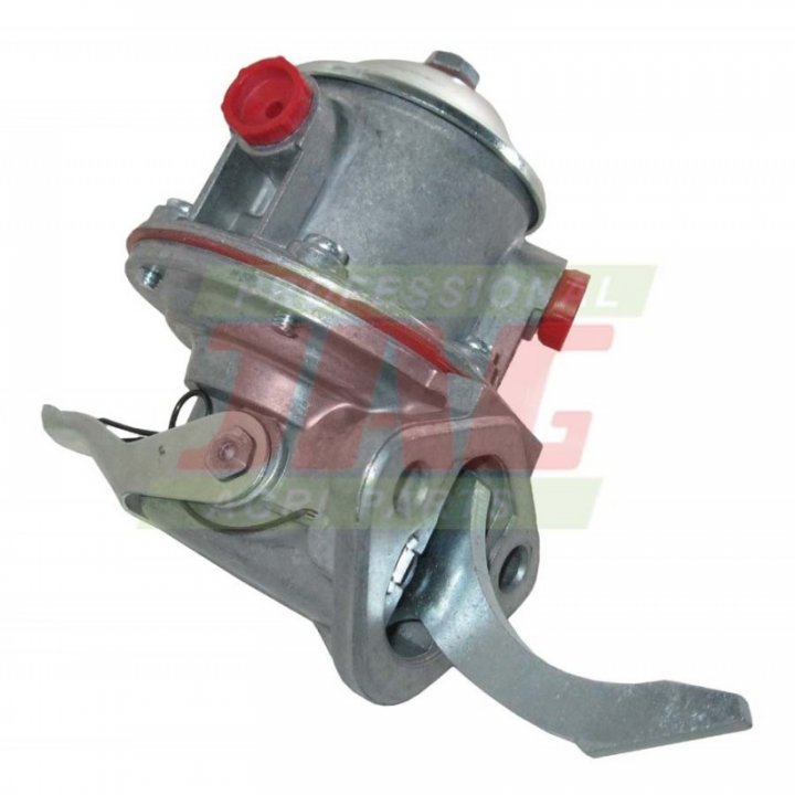

Na razie to brat mi coś poprawił i działa, zamówię chyba przez agco i będzie spokój mam nadzieję
Jak obudowa w dobrym stanie, to zamów komplet naprawczy dobrej firmy i będzie działać
a kolega wyżej widzę nie w temacie, do forda zamawia części forda, a do citroena części citroena do silnika
a że często mają ten sam silnik PSA, to nie wie

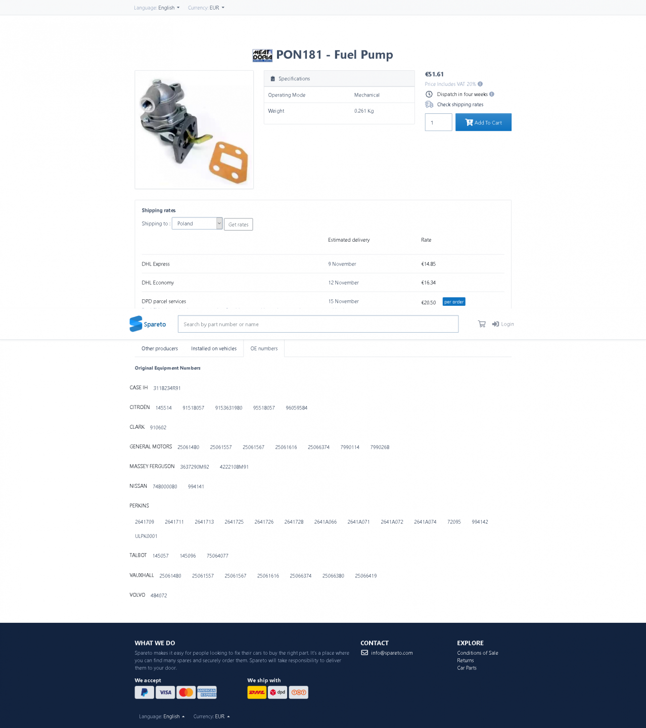

tak samo z silnikami - wiele modeli to pochodne silników perkinsa, a pompek zasilających zazwyczaj nikt nie projektuje specjalnie pod dany silnik, tylko bierze się typową z katalogu, bo taniej
wystarczy trochę pogrzebać po katalogach producentów i porównać numery referencyjne, a nie pokazywać swoją "wyższość"
ta pompka z rysunku akurat pasuje idealnie do silnika perkinsa 6.354, sam mam taką

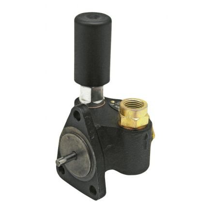

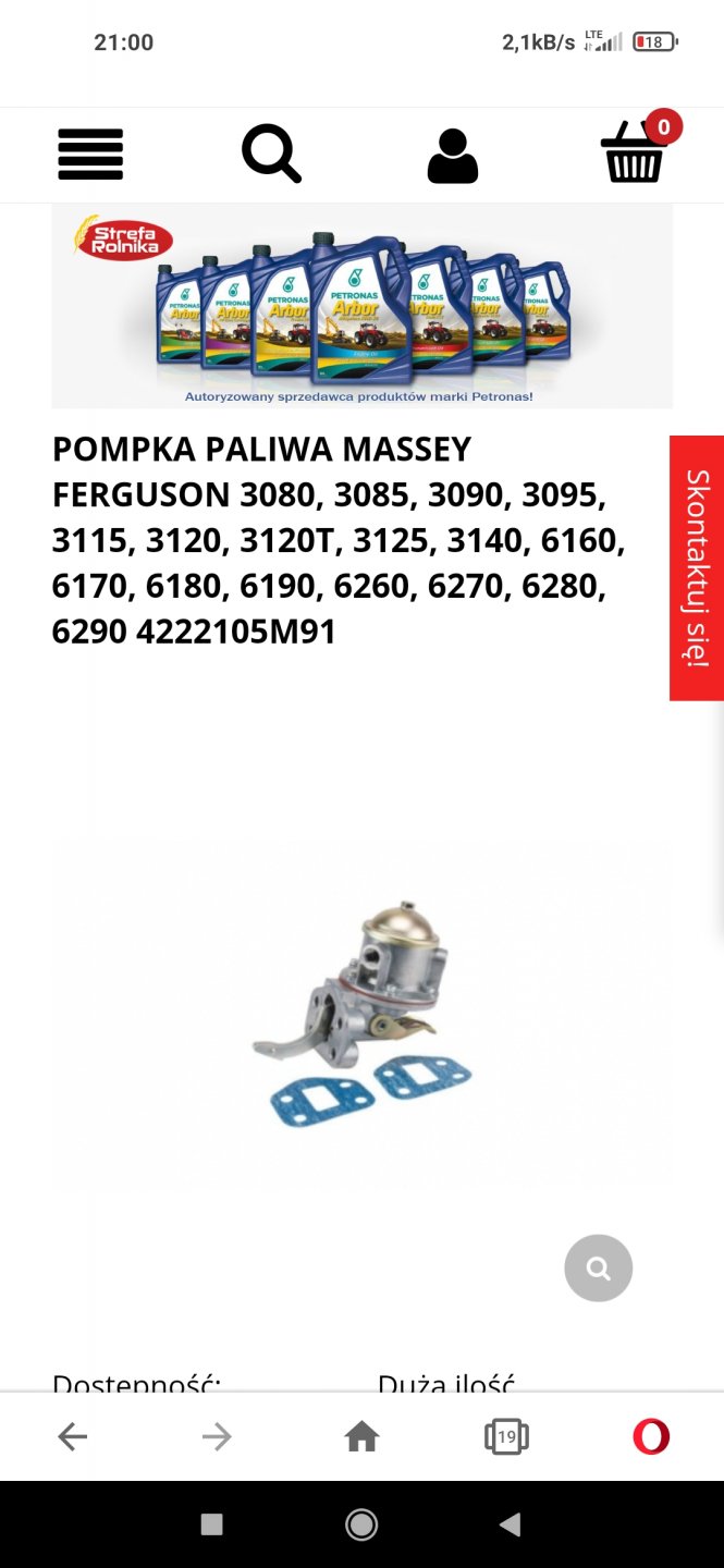

Bardzo ciekawe to co piszesz,bo miałem kiedyś taki traktor i tam pompka zasilająca jest na 4 śruby... fajnie że wiesz lepiej niż ja co i jak szukam 😀😁
Pompka do A4.248  ma tyle numerów katalogowych różnych firm , trzeba tylko wiedzieć, co się szuka.

Mowa jest o silniku z 3080 , czyli A6 354 ,a tam idzie pompka zasilająca na 4 śruby 😀
Ja mam w A6.354 taką na dwie
 były też wersje A6.354, które miały taką
W zależności od wykonania bloku były montowane odpowiednie pompki, to, że u ciebie jest na 4 śruby, nie znaczy, że w każdym ciągniku, który spotkasz na rynku tak będzie. Wystarczy, że w ramach naprawy był wymieniony silnik czy w naprawie głównej blok.
