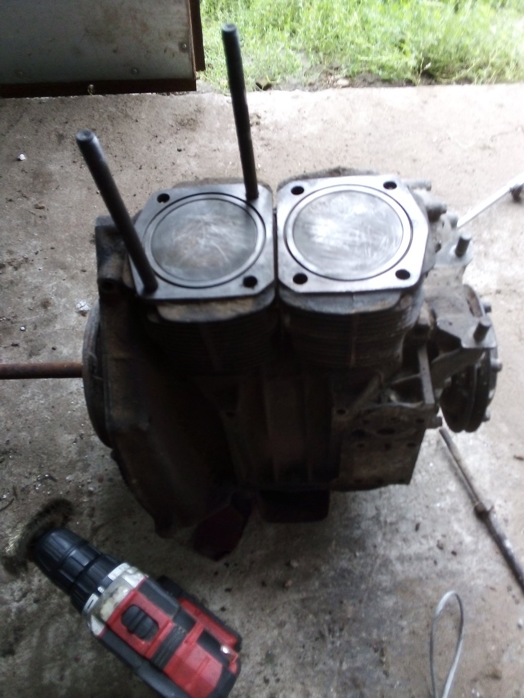

Z silnika spaliniaka to ma być. Te 2800 pewnie ze było by lepiej, ale jak będzie mnie efekt zadowalał na 1480 to wtedy będę zmieniał
A jaki masz agregat sprężarkowy? ogólnie w zależności od modelu sprężarka powinna mieć ok 1200 obr/min i dość spore koło pasowe ok 300mm z wiatrakiem do chłodzenia więc jak zastosujesz silnik 1400obr/min to koło pasowe na silniku będzie musiało być niewiele mniejsze od tego na sprężarce. W zimie przerebiałem ten temat.

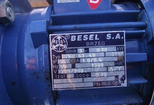

6 minut temu, jahooo napisał:
Trzeba umieć czytać tabliczkę, ja  też mam taki silnik, co ma po 220V w gwiazdę i 220V w trójkąt i w trójkąt nie będzie pracował, bo u nas międzyfazowe 380/400V. W PRL takich wynalazków się nie spotykało
Pokaż tą tabliczkę
4 minuty temu, Marecki2922 napisał:
Coś nie rozumiem , czyli że do uzwojenia silnika idzie 220 v zamiast 380 v ?
dokładnie tak
oznaczenie 220V (i symbol gwiazdy) 220V (symbol trójkąta)
silnik z importu, u mnie pracuje w gwiazdę przy małej pile do drewna

19 minut temu, jahooo napisał:
dokładnie tak
Pokaż tą tabliczkę

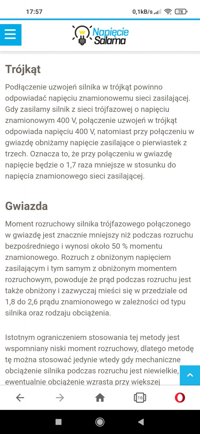

Przy połączeniu uzwojeńw gwiazdę i podaniu napięcia 400 V , na uzwojenie przypada napięcie około 230V , mniejszy jest też moment obrotowy,a co za tym idzie prąd rozruchowy. Na tym polega rozruch gwiazda /trójkąt
To miało być połączone wałkiem, a "agregat sprężarkowy" to taki silnik z dorobiona głowica z zaworkami od c360 bodajże

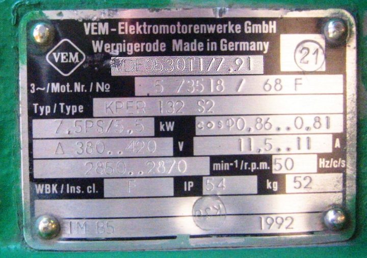

7 godzin temu, mariuszd93 napisał:
Pokaż tą tabliczkę
Patrz na kolejność - 230V dla trójkąta, 400 dla gwiazdy
Tu jest silnik na 380V w układzie trójkąta

15 minut temu, jahooo napisał:
Kolejność na każdej tabliczce jest taka sama, jak sam wcześniej napisałeś , tabliczkę trzeba umieć czytać 😁 mam wrażenie graniczące z pewnością, że nie masz pojęcia o elektryce, więc nie brnij w to, bo to dla laika ślepa uliczka...
Hmm, trudno po studiach inżynierskich z elektryki nieumieć czytać tabliczek, pewne tematy, których się nie używa, trzeba czasem odświezyć, bo oznaczenia niestety się w ciągu 30 lat trochę zmieniły, ale jednak mam rację
W czym masz tą rację?
Piszesz herezje że na tabliczce jest 220 gwiazda i 220 trójkąt, okazało się że nie ma.
Teraz piszesz coś o kolejności zapisu napięć... Otóż zawsze jest na początku mniejsze napięcie 😀
Nie masz pojęcia o rozkładzie napięcia w uzwojeniach silnika przy połączeniu w gwiazdę i trójkąt i ty mi piszesz o studiach? 😀🤦😆 zapewniam, żeW tym temacie od 30 lat nic się nie zmieniło 😄
Edytowane przez mariuszd93
Jedynie ci mogę przyznac rację w tym, że nie ma 220/220, bo to podawałem z głowy, a zdjęcie tabliczki zrobiłem dziś
cytat
"na tabliczce znamionowej powinno być 400V/690V (Δ/Y) lub tylko 400V (Δ). Silnik przedstawiony na zdjęciu u góry nie może być sterowany przez przełącznik gwiazda-trójkąt"
Cały sens mojej wypowiedzi dotyczył tego, że mam silnik, którego nie mogę podłaczyć w układ trójkąt , bo nie jest do tego przystosowany, a ty jak chcesz dorabiać sobie swoje teorie, to twoja sprawa
aaa ok... Pisałeś ze chcesz podłączyc silnik 7,5 kw to wymyśliłem sobie że masz jakis porządny agregat🤔 a tu takie cos🙃
