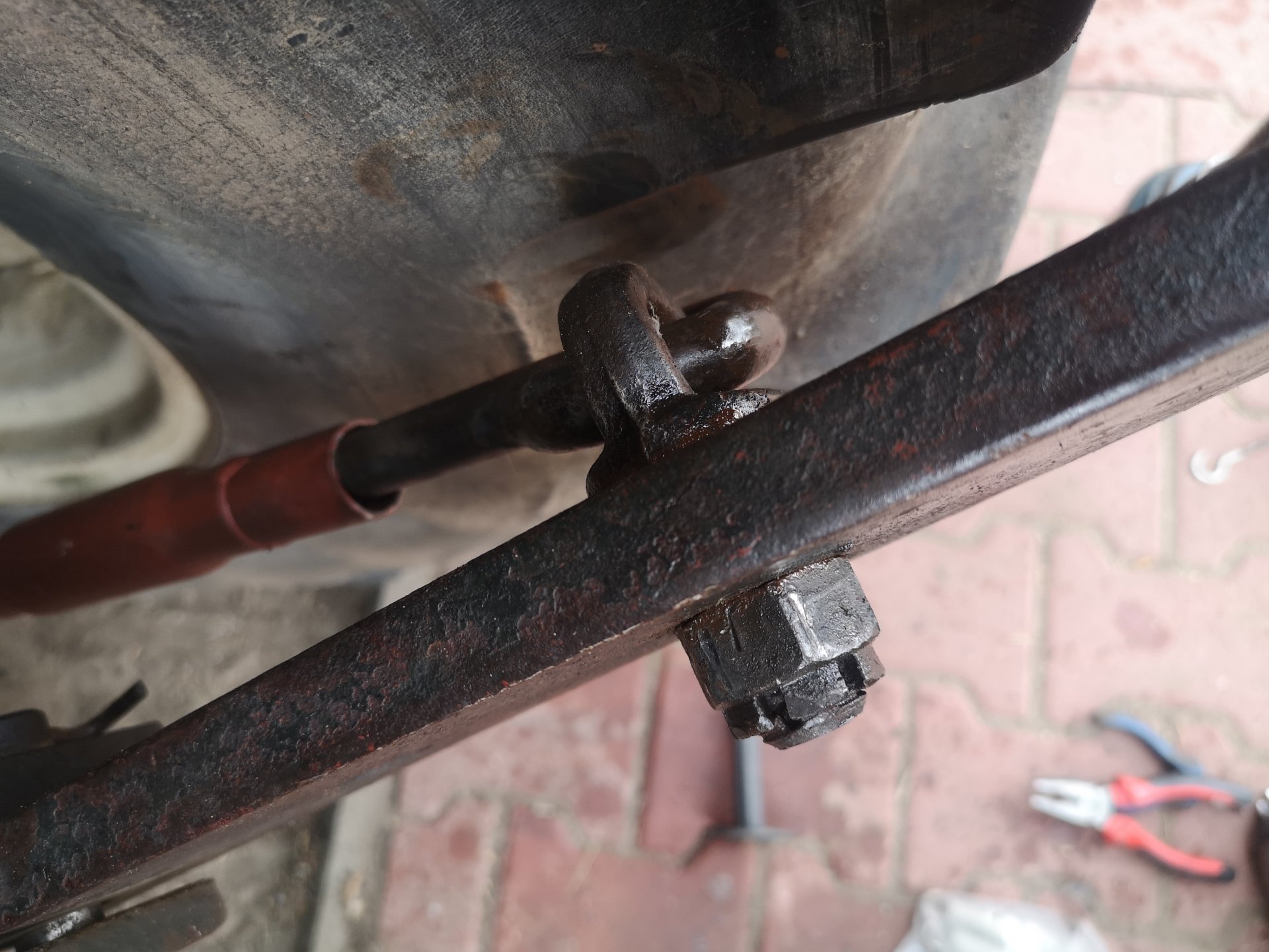

Macie pomysł jak ruszyć tą nakrętkę bez używania szlifierki? Zabezpieczenia usunięte i ani kluczem zwykłym ani udarem nie idzie, całość swobodnie się obraca ale odkręcić się nie chce, potraktowane litrami odrdzewiaczy.
Jak nakrętka do wyrzucenia to podeprzyj centralnie pod otworem w którym siedzi śruba i przecinakiem ją. Musi puścić. Jeszcze grzać możesz.
Palnik gazowy i ruszy
Dziwne śruba na luzie i odkręcić nie idzie?  Jak rurka 0.5m na przedłużkę za krótka,  bierze się 1.5m

A jeszcze spróbuj udarowym na dokręcanie  i jak się ruszy to wtedy w lewo. I unieruchomić z drugiej strony
