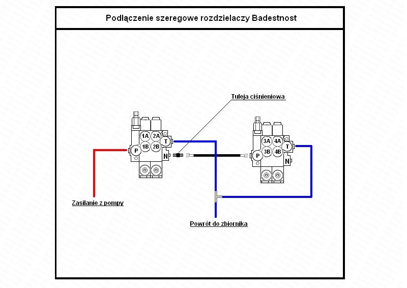

Tak mam podłączone
No i wszystko jasne, zepnij je powrót z pierwszego wepnij w zasilanie drugiego i od powrotu drugiego przewód w skrzynie
Edytowane przez gregor1284
3 minuty temu, sumek666 napisał:
Tak mam podłączone
U szwagra w ciapku niema żadnej tuleiki ciśnieniowe tylko powrót z rozdzielacza od podnośnika idzie na rozdzielacz od tura i wszystko ładnie śmiga
Rozdzielacz od podnośnika z Agricole
To i tuleja ciśnieniowa zbędna?
Niby zbędna niby nie, na upartego to pierwszy zawór ciśnieniowy zbędny, dopiero ten w drugim Ci stałe ciśnienie trzyma. Ty masz coś pomieszane te korki w rozdzielaczu. Patrz jak powinno być image.png.a25568fff050557360720f1c634e8411.png

Tam korki są zdublowane, są dwa wyjścia i dwa zasilania, a podłączasz gdzie ci wygodnie a w drugiej korek
