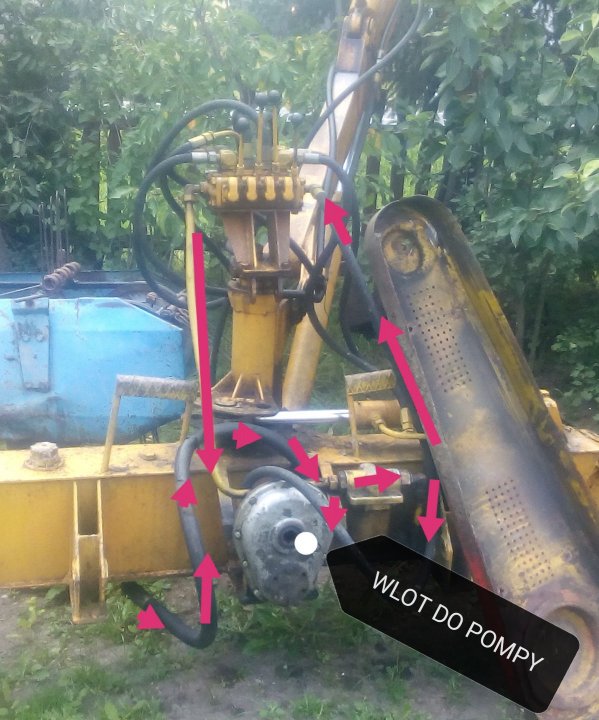

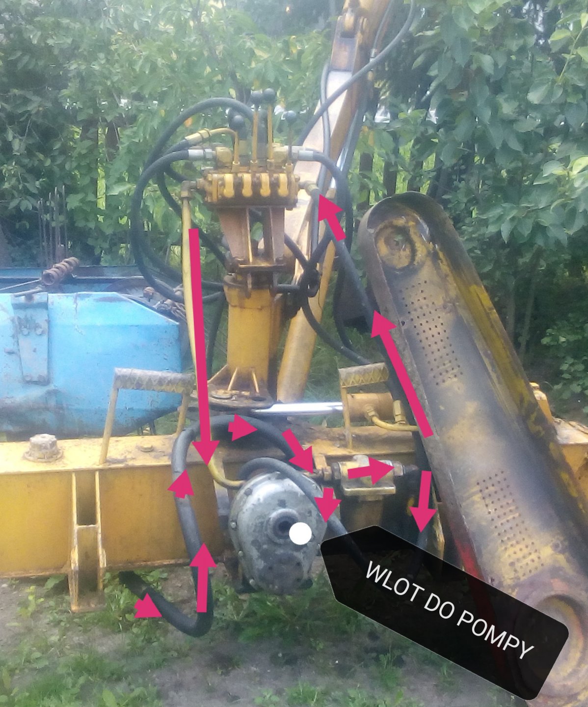

Dobra Panowie bo nie jestem w stanie zaufać mojemu poprzednikowi a sam na hydraulice się znam tak średnio bym powiedział. Czy to dobra kolejność (zdjęcie sprzed rozbiórki).
Gruby wąż ze spodu zbiornika idzie do pompy do otworu z napisem "wlot".
Z pompy wylatuje na rozdzielacz.
Z rozdzielacza dopiero filt a z filtra w bok zbiornika.

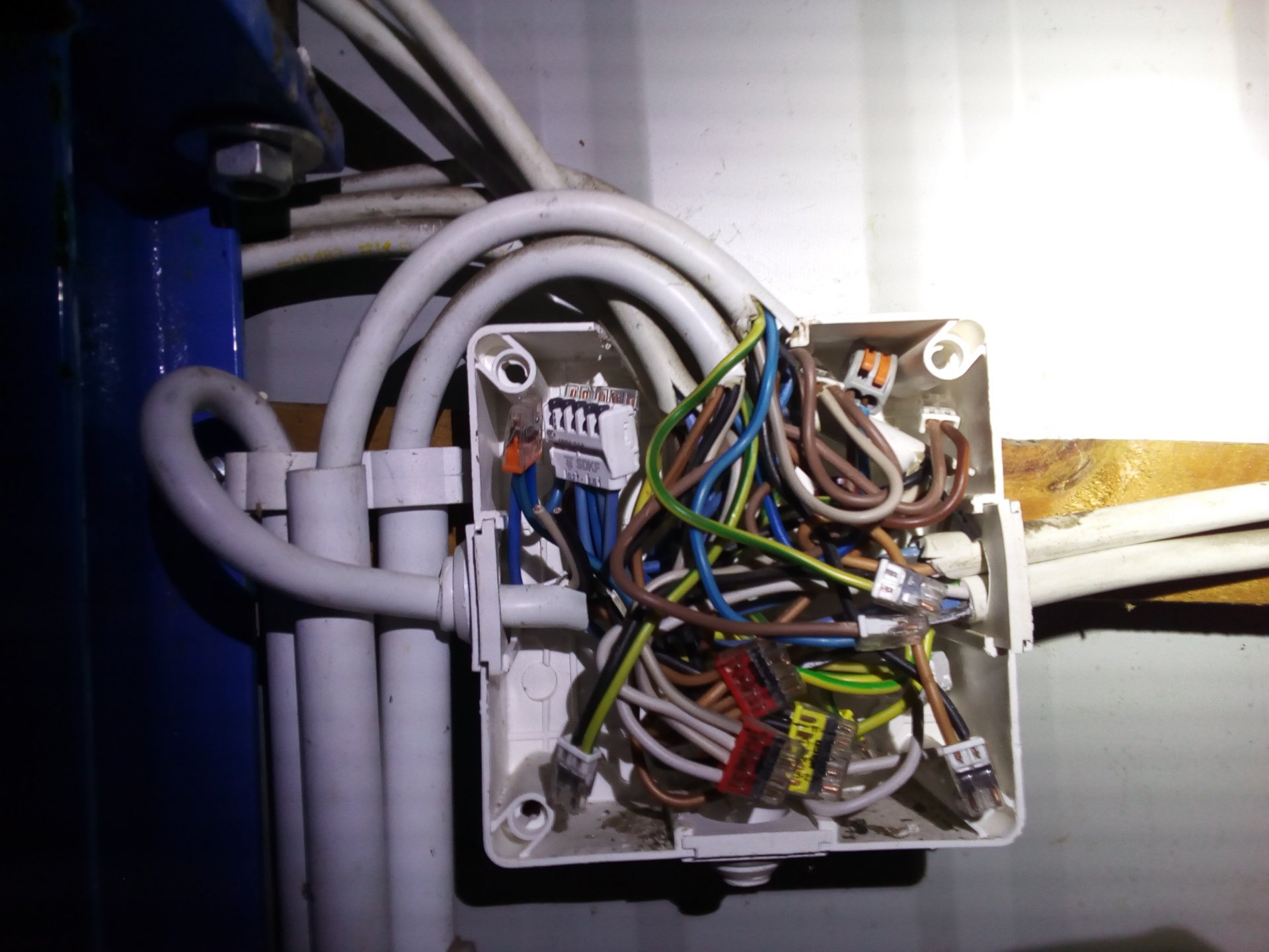

Co sądzicie o złączkach wago do puszek elektrycznych pod oświetlenie.
i-wago-zlaczka-3-przewodowa-compact-2210
jeśli chcesz robić instalację w budynku, czyli będziesz robił instalację w drucie, a nie lince, to nie warto dopłacać do zapinanych, a można zastosować wciskane, do drutu w 100% wystarczą
https://www.speckable.pl/pl/product/17563,wago-zestaw-szybkozlaczek-na-drut-2x-3x-4x-5x?gclid=Cj0KCQiA0-6ABhDMARIsAFVdQv-mBXB14U7pXKibj2veFADyzBLMqSvgAcGR6zMWTYhzZ6wppA2Uy5EaAvihEALw_wcB&gclsrc=aw.ds
w magazynach 100% instalacji oświetleniowej jest na tym spinane i działa bez zarzutów
Na zdjęciu moja główna puszka w garażu, jak dobrze pamiętam to spięte 42 żyły, w jednej puszce
Mi tym pospinali kable w podbitce pod oświetlenie
Pierwszy raz jak to zobaczyłem to pomyślałem że to jest badziew , ale sprawdza się bardzo dobrze , polecam
25 minut temu, Strongman napisał:
Więcej się upchać nie dało.:D
Bo to wygodne te wago a do małej mocy pewnie starczą,i można mostkować, tylko czy luzów nie dostają.
Na wago mam na halach po 10 opraw 2x58w na jednej fazie, i działa to już kilkanaście lat
 Gruby wąż by ,,lekko'' miał wpaść olej  do pompy i niepotrzebnie nie hamował układu i by nie grzał, czyli ok.  Z rozdzielacza na siłownik, a podejżewam że przelew, czyli nadmiar ,, po lekku'' na filtr. I myślę że dobrze,filtr niepotrzebnie pod ciśnieniem nie hamuje układu,a aby przefiltrować wystarczy
