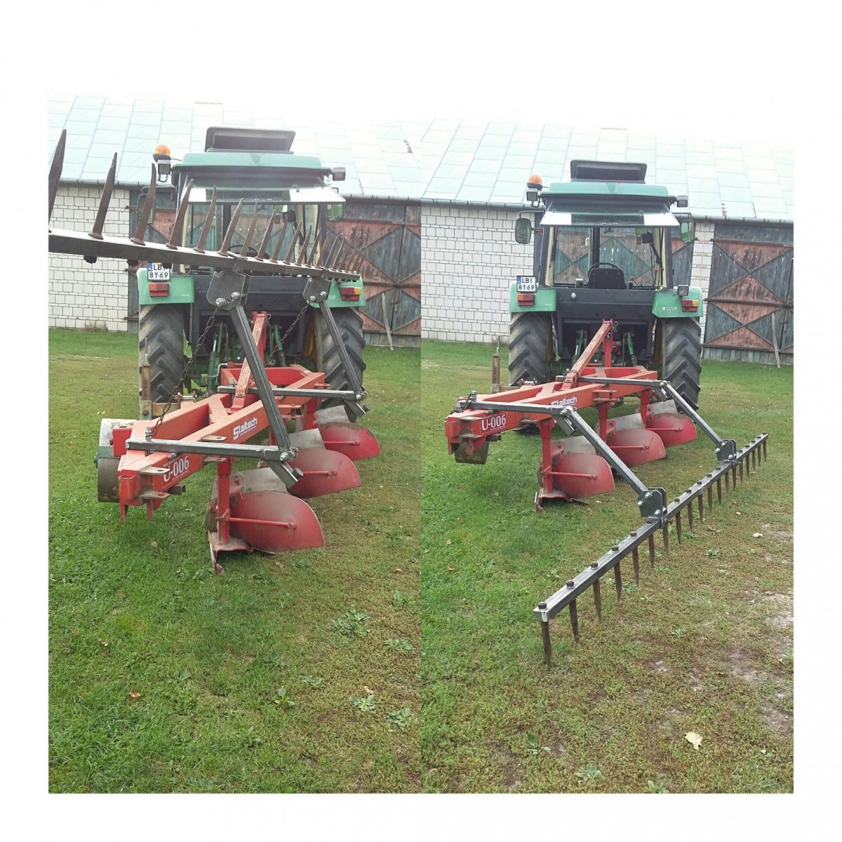

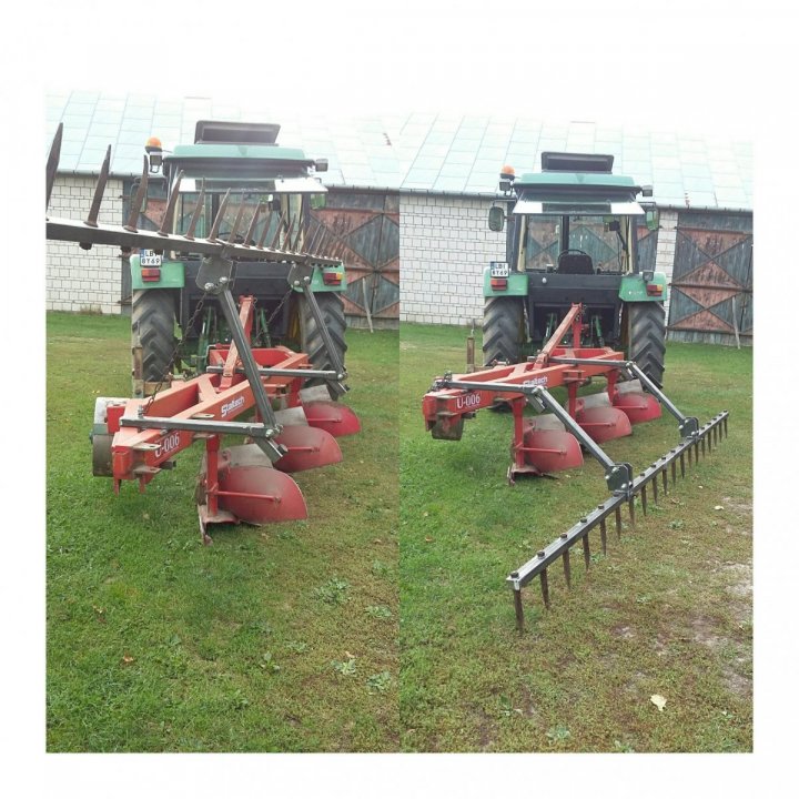

1 godzinę temu, daron64 napisał:
Widziałem - taka lista z zębami? U mnie nie zda egzaminu. Na lekkiej ziemi spoko, ale na ciężkiej nic to nie da. Muszę mieć coś cięższego
brona_kompaktowa__l_0ffe4358b2d717adbeeb
O coś takiego Co chodziło?
Niby nas lekkie ziemie,u Cb to glina. Ale facet to miał na sztywno zrobione a tu jednak one pływają. Ale patrząc jak te wałki pracują to też szału nie ma,więc talerze u Cb wg mnie dałyby radę napewno (mowa tu o takich prowizorkach bo wiadomo jak czymś ciąć to Campbell)
Na sztywno to trochę strach, bo mam trochę sporych kamieni. Podwójny Campbell to bym musiał dać z pół wartości pługu. A za taką kasę, to wolałbym chyba sobie jakieś szersze cambridge kupić, bo moje już w opłakanym stanie

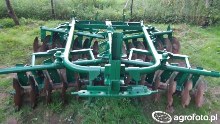

11 godzin temu, daron64 napisał:
Jako, że mi się nudzi na kwarantannie, to siedzę i różne bzdury wymyślam. No i tak sobie kminie czy daloby radę zrobić sobie do pługa wal z talerzowki. Tzn mam po starej talerzowce takiej o jak na zdjęciu w zasadzie wszystkie części, tylko trochę talerzy poszło do nowej, ale gładkich mi zostało sporo. A tak to mam jw te talerze, ćwiartki (razem je tylko trochę podrzezbic), ośki, tuleje dystansowe, tuleje pod obudowy panewek, parę obwodów. Musiałbym sobie tylko panewki dokupić, albo zmienić i obudowy na łożyska. Jak patrzę na te ceny wałów to poza jakimiś pojedynczymi przypadkami (oczywiście nic blisko) to ponad 2k trzeba by było wyłożyć.
 Dwie ośki na prosto, talerze blisko siebie(zachodzące jeśli się da), na jednej oscie w jedną stronę, na drugiej w drugą. Miałoby to chodzić przy KV zagonowym na resorze 3x14" przy zetorku 8145.
1) Pierwsze i zasadnicze pytanie - czy to ma w ogóle sens? Bo nic podobnego nie widziałem nigdzie. Stąd rodzą się podejrzenia, że może to być zwyczajnie głupi pomysl.
2) Ile to to mogłoby ważyć? Tzn czy dałoby radę żeby to podnosić z pługiem? Jeśli za dużo, to czy byłby sens np jedna oś i powiedzmy zwykła bronę 20 z tyłu?
Pytam, bo wiadomo, że pieniądze zawsze na coś ważniejszego niż wal można by było przeznaczyć i troszkę złomu z kupki by ubyło.
To raczej do tematu zrób to sam,
Myślę że w uj ciężkie a jak zrobisz ma kołach to mało wygodne w pracy
Kiedyś robiłem walki strunowe do pługów i efekt pracy był idealny więc może nad takim czymś się zastanów
