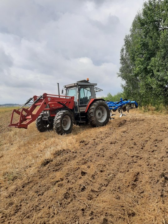

Panowie mam teraz poważne pytanie proszę się ze mnie nie śmiać.  😉 Jutro wybieram się oglądać ciugnik i mam pytanie o skrzynie a konkretnie to o przełączanie żółw-zając , to jest po prostu drugi reduktor i przełącza go się na postoju po wciśnięciu sprzęgła czy może coś takiego jak wzmacniacz w osiemdziesiąte?🤔 i jeszcze w jaki sposób się to przełącza ? tylko przebitka wajchą w lewo na luzie ? 🤔

Na 99% na luzie tylko dajesz ja do przodu lub do tyłu i masz wolny lub szybki zakres.
zdjęcie dla uwagi
Normalnie bez sprzęgła wajchę w lewo tylko ze 2 sekundy przytrzymaj i tyle. Tu masz tak jakby polowe i szosowe, wzmacniacz masz w przycisku po prawej stronie
Czyli są dwie sprzeczności 🤔
Czemu znowu?
Aa nie dobra, bo Szymon pisał, że na 99% na luzie a mi się pomyliło, że napisał 99% ze sprzęgłem , teraz sprawdziłem 🙊
Daniel czyli tylko w lewo potrzymać te 2 sek i puścić , coś jak przebitka w starszych manach ? nie przesuwam wajchy przód-tył po przeciągnięciu w lewo ?

Jeszcze raz:
Stoi ciagnik na luzie,
Przebitka w lewo na postoju (może być bez sprzęgła) nic nie dajesz ani do przodu ani do tyłu, tylko przebitka w lewo, przytrzymaj tę wajchę sekundę czy dwie i tyle, nic trudnego dasz sobie radę.
 Mam taki traktor to wiem co i jak.
Jak chcesz coś wiedzieć to pisz podpowiem

Jeszcze raz:
Dzięki 👍, resztę to mniej więcej wiem co i jak, tylko o to jedno mi chodziło, ale jakby co to się jeszcze odezwę w tej sprawie 😉
