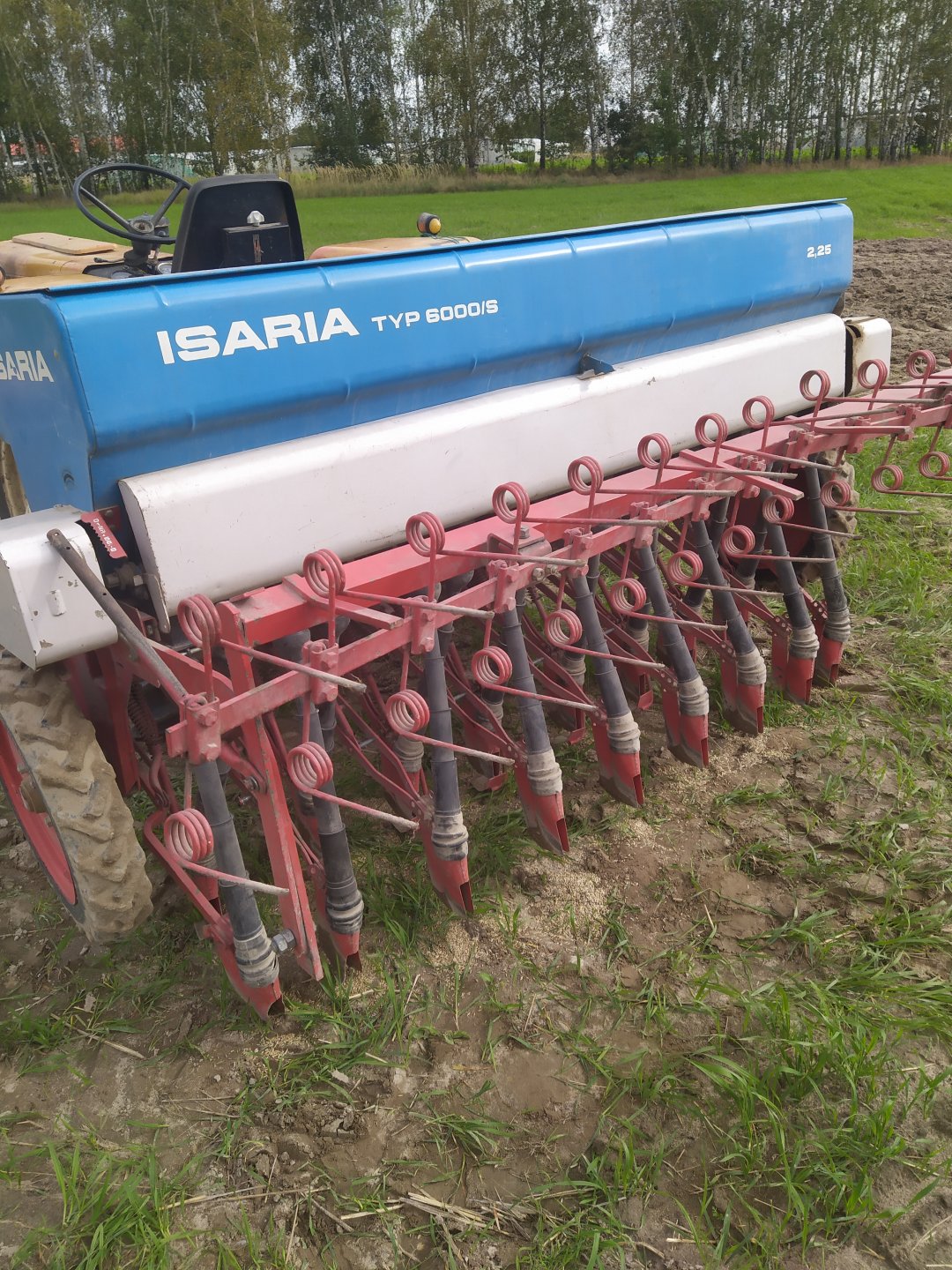

nie kapuję pytania. no znacznik po nie zasianym rysuje.
znaczniki dobrze ustaw.

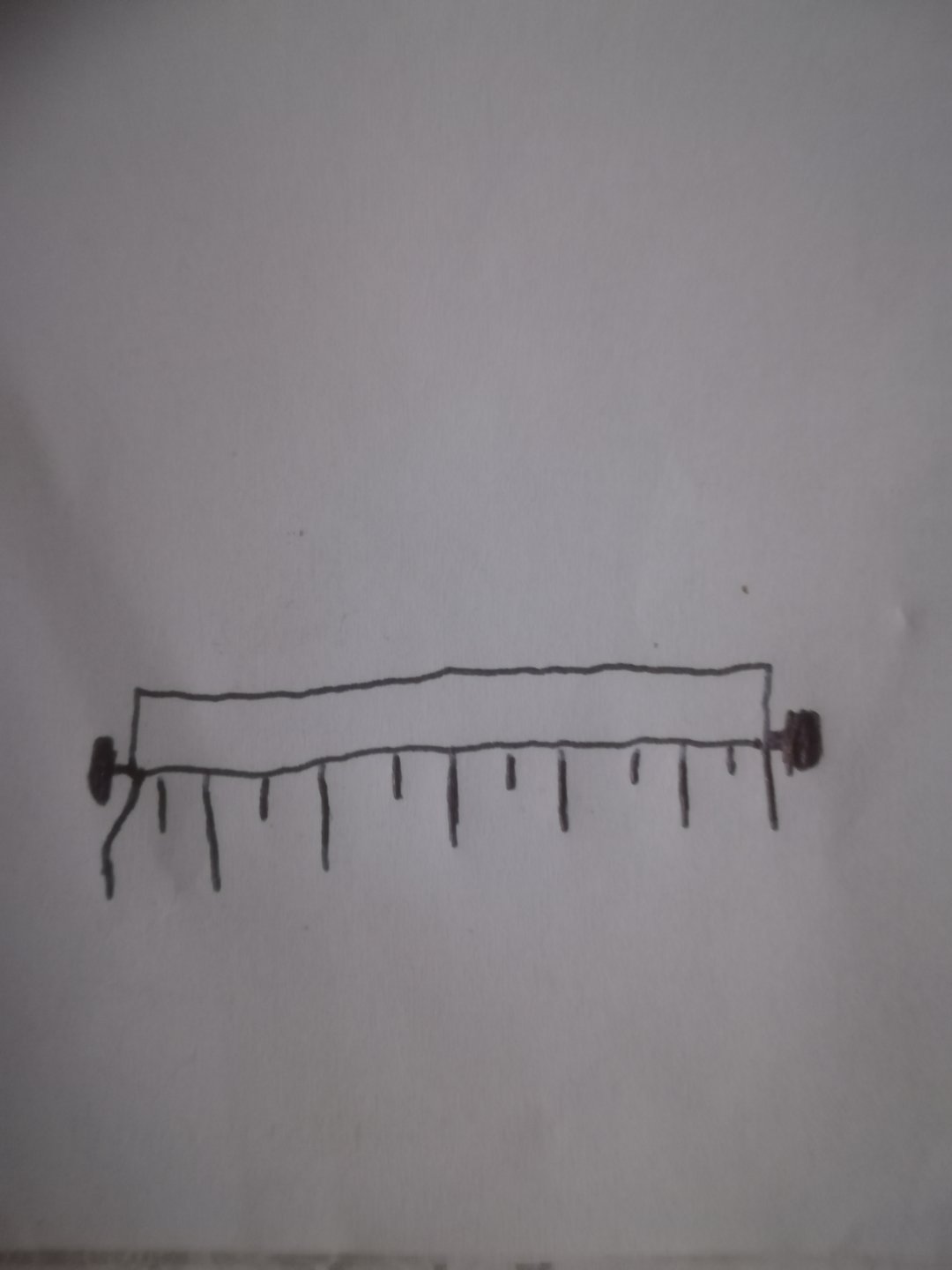

Chodzi mi jak staniesz za siewnikiem to skrajne redlice zachodzą za koło czy do koła
Tak jak z lewej czy z prawej strony fotki
już załapałem i odpisałem.

9 minut temu, Rolnik1973 napisał:
@pafnucy
U siebie w siewniku boczne tedlice masz że za kołem sieją, czy ślad koła nie zasiany.
Umnie nie zasiane i koło musi jechać po zasianym po poprzednim przejeździe.
W zachodnich tak jest ale zagarniacz rysuje za kołem i nie widać śladu.
Przynajmniej nie sieje się po miedzach jak to konnym bywało
Tak jak po prawej.
Trochę źle bo ślad prxy śladzie i szeroka koleina
Ale to w sumie na jedno wychodzi tylko umnie muszę koło puścić po sianym by posiało przejwzd koła, a tak też przy śladzie tyle źe nie posianym
Edytowane przez Rolnik1973
no wygląda że tu masz słabo rozwiązane. nie da się rozszerzyć ?

Rolnik1973 napisał:
Tak jak po prawej.
Poznaniak siał za kołem.... Jeszcze jest.....
2 minuty temu, Bananek napisał:
Dzięki. W tym roku pełny zestaw chemii pójdzie. Postaram się dopatrzeć jak najepiej. Zobaczymy co pokaże. Ma być Borowik rok po centrali.
Mam uraz po pznaniaku🤦
@Rolnik1973 pstryknij  fotkę z tyłu siewnika
Da się, dołożyć po redlicy bo aparaty są 2 wolne na 21 redlic.
Można by zrobić tylko trzeba by redlice przedłużyć i zgiąć by zajmowało koło.
Przez zimę się zrobi.
