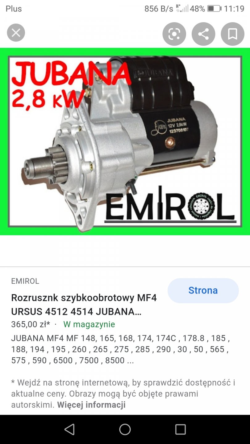

Nie porównujcie MF235/255 do 5314. Mam MF255 to do -10 bez problemu, wsiadam, pdzekręcam kluczyk i jade. A 4512 to -5 i można do niego bez wspomagaczy nie podchodzić bo wiadomo że nie odpali, z 5314 też tak samo było, -5 i już problemy.
To prawda ja zamontował szybki wirnik nie chinski i pali niebo lepiej ale i grzałkę mam w razie czego na większe mrozy.
Miałeś taki rozrusznik, bo ja mam,  szybciej odpala niż kluczyk cofnę
Od marca do października to tak jak mowie, na seryjnym rozruszniku do -5 były jakieś szanse na odpalenie bez wspomagaczy, jak niżej to już trzeba było pomagać. Ale aż jestem ciekaw jak twój Ursus się spisze ;) Tylko zalej go teraz zimowym ON i przepal, żeby kasza na filtrach nie wyszla.
Edytowane przez Tomasz0611
Cały rok na zimowym ON, chodzi
1 godzinę temu, Tomasz0611 napisał:
Przy -10 ?? Bo latem to i na seryjnym rozruszniku problemów nie było :)
Sam wirnik wystarczy i będzie szybko kręcił.Ja 4514 palę odzienie do wożenia bel i niema problemu a na wolno obrotowym nie mógł załapać.
