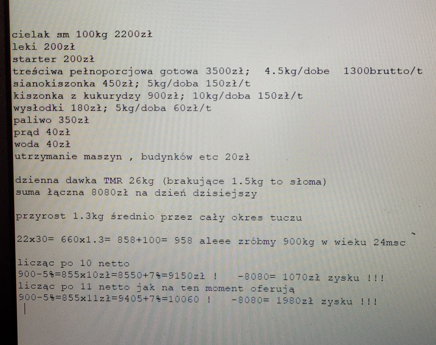

Dla mnie te wyliczenia i tak kosmos począwszy od zakupu cielaka, gdybym miał za tyle kupować to poszedłbym z torbami
No właśnie najtaniej kupiony cielak 450 zł najdroższy 1100 zł i waga wychodziła około 7500 -800 kg.Żywienie też przesadzone koszta i to dużo

Pewnie prąd tylko z nocnej taryfy liczysz 🤣🤣 ja kilka razy rzetelnie pisałem koszty i jak nie ma bardzo dużych strat w postaci upadków, to da się zarobić.
Jak liczycie przychód z obornika który byki wyprodukują ? Chyba że trzeba odliczyć od zysku koszt rozwiezienia obornika na pole 🤔

Prooosze . Koszta liczone po waszemu.  Na drogo , intensywnie . Ceny zakupu a nie koszta realne 😎
I to szanuje. Rozpisałes krok po kroku. I to pokazuje jaki jest za***isty zysk mimo wzrostu ceny sprzedazy o 50%.
Fajnie że wstawiłeś bo jest to już fundament do dyskusji.
Moje przemyślenia na temat powyższych wyliczeń są takie:
1. Pisałeś kilka razy że masz stację do odspajania i kupując nawet 100kg cielaki dostają mleko przez ok trzy miesiące i uzasadniałeś to tym że maja lepszy start i w efekcie są lepsze przyrosty dobowe, U mnie przyrostów na poziomie 1.3 nie ma, dlatego mam slaby wynik ekonomiczny, a Tobie gratuluje bo to są super wyniki. Mleko stosuję w awaryjnych przypadkach jak nie chce nic dana sztuka pobierać, i z tych 100 kg w pierwszych tygodniach cielęta chudną i muszą to później nadrabiać, zdarzy się też przypadek że jest sztuka zawzięta i pobiera od razu i nie chudnie, ale średnia jest jaka jest. Gzie jest koszt mleka w twoich obliczeniach?
2. Nie zdarzają Ci się nigdy upadki, albo nie zdarza Ci się że się jakiś osobnik połamie z nogą ... pisałeś ostatnio że sprzedajesz partię pomimo ze cena leci w dól bo nagle w kojcu zaczęły szaleć, to jak szaleją nigdy przy twojej liczebności stada żaden wypadek Ci się nie zdarzył i żaden cielak Ci nie padł. niestety u mnie to się zdarza i mam to uwzględnione w obliczeniach.
3. Ostatnia uwaga jest co do ceny a ta na tę chwilę niestety 11 netto nie dotyka.
13 godzin temu, Cybulek17 napisał:
Parę uwag mam
Ile paszy treściwej na dzień ?
Moim zdaniem coś nie gra w żywieniu w kwestii wyników przyrostu ( na oko mało białka )
Jeśli liczysz koszt słomy to dodaj obornik do zysku , w innym razie nie licz ani jednego ani drugiego
No i przy podanych kosztach kiszonki z kukurydzy taniej wychodzi zakup gotowej kiszonki bo koszt wyprodukowania to ok 75zł/t a kupić można 120 - 150zł/t
Paszy treściwej wychodzi 3,25 kg średnio na dzień opasu, na początku jest to pasza z zakupu, ale jak najszybciej staram się przejść na swoją, skład swojej to jest zboże, premiks, kreda.
Koszt słomy liczę bo mam okazję brać słomę w kwocie 150-200 za hektar z pokosu i swoją wolę pociąć, zwłaszcza na najdalszych działkach. Natomiast po podliczeniu ostatnich 3 lat pisałam już że się wychodzi na zero i zyskiem jest/był obornik u siebie wyceniłam go na kwotę ok 500 złotych przeliczając składniki na NPK w tym okresie. Pisałam też że przy obecnych cenach ... czyli na dzień dzisiejszy ... wychodzi dokładka 500 złotych na byku, bo zboże kosztuje 1100-1200 złotych netto pszenżyto u nas, kiszonka tak samo dziś jest droga bo ziarno kukurydzy jest drogie, ale nie napisałam że w sierpniu w takiej kwocie to pszenżyto kupiłam, było tańsze. Tabelka która wstawiłam dotyczy cen na ten tydzień. Stąd dokładka w która wchodzi obornik i wychodzi +- na zero, no na lekki plus bo ten obornik przy cenie polifoski 2600-2800 jest więcej wart niż te 500 złotych.
Jeśli chodzi o zakup kiszonki to taniej wychodził zakup w poprzednich latach, ale dziś mamy ceny jakie mamy. I tez nie widzę jak byś bazował przy swojej hodowli jakbyś tę kiszonkę kupował od sąsiada nawet ...
Edytowane przez KarolaKarotka
