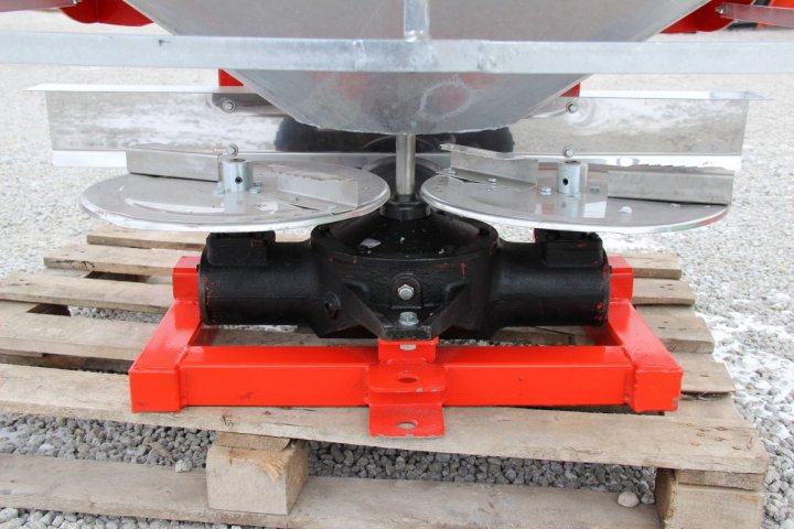

Oglądałem Jarmet Sr i ogólnie wygrywa z innymi rodzimej produkcji. Wadą są tabele wysiewu, ubogie i potraktowane po macoszemu. Czy rzeczywiście jest to przekładnia starszych modeli Raucha tego już się nie dowiedziałem.
przekładnia może wizualnie podobna ale z pewnością nie jest to to samo co siedzi w KUHN
W rozsiewaczach Promar tak , ale w Jarmetach tylko wyglądają podobnie , min. maja zastosowanie też w rozsiewaczach  ABRA junior ( tylko inne talerze).
Czyli kolego to jest sprawdzone info? Jeżeli tak by było, to ustawienia powinny się pokrywać. W Jarmecie opracowali dawki dla prędkości 10,12,14km/h i to dla mnie lipa.

Po wykonaniu telefonów do producentów i analizie za i przeciw najkorzystniej wypada oferta rozsiewacza Abra Unior2. Nie widziałem go na własne oczy tylko zdjęcia i rozmowa z producentem, ma mieszadło wolnoobrotowe i przekładnie Rauch. Jeżeli ktoś miał z tą firmą czy rozsiewaczami jakąś styczność proszę o komentarz, pozdrawiam.
bzdura, abra nie ma przekładni rauch, wizualnie może to i wygląda podobnie, ale nawet wielkość inna
Miałeś rację to nie oryginalny RAUCH, ale przekładnia jest robiona w Kuźni Raciborskiej na wzór z podobnymi przełożeniami. Zaryzykowałem i zamówiłem.
Tak to jest ta przekładnia a ja zakupiłem ten rozsiewacz, przekładnia jest wyprodukowana przez firmę Coberg z Kuźnicy Raciborskiej. Na razie jest podczepiony pod c360 i czeka na lepszą pogodę na próbny wysiew. Jak na razie nie mam zastrzeżeń co do wykonania. Jedyne co to pozaślepiałem otwory technologiczne po cynkowaniu w ramie rozsiewacza i musiałem wydłużyć wałek wom bo standardowy okazał się za krótki.
