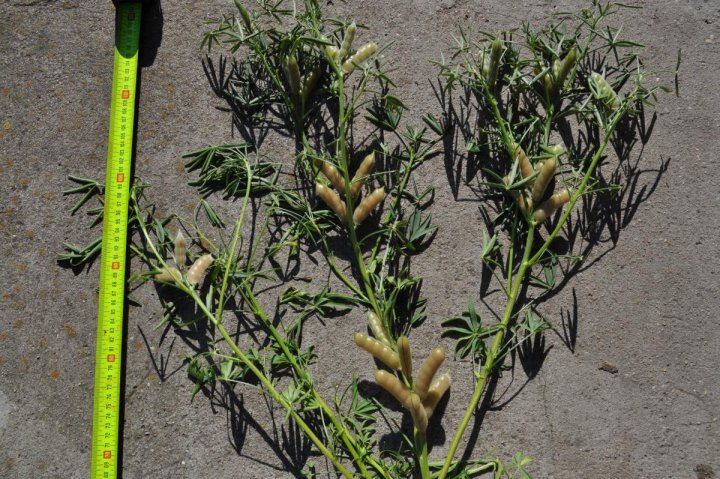

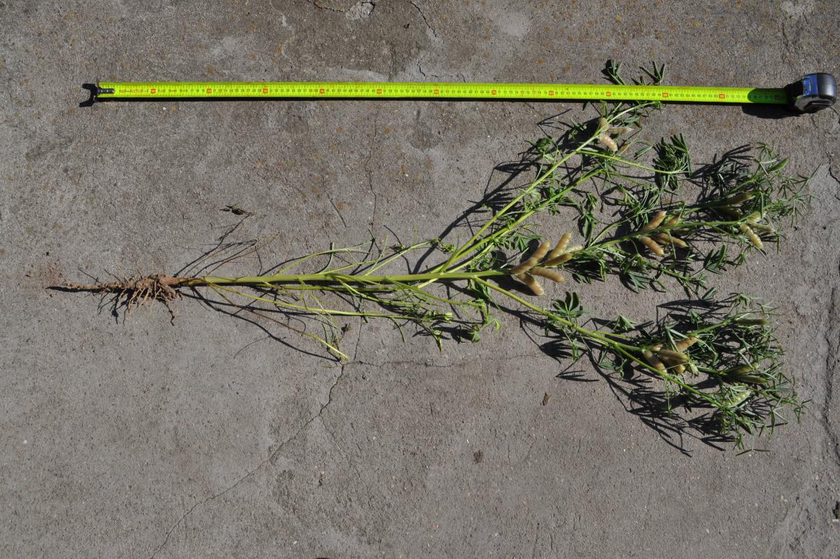

Tu mam zdjęcie roślinki co ma akurat 35 strąków wyrwana zaraz z brzegu pola nie chciało mi się szukać akurat tej co ma 40 strąków :)post-65333-0-11018800-1405263318_thumb.jpgpost-65333-0-33807900-1405263364_thumb.jpg
co to jest za odmiana? ile dawałes pod korzeń? i na jakiej klasie ziemi rośnie jeśli można wiedzieć ?
Odmiana Karo(gorzka) materiał siewny kwalifikowany C1 pod korzeń poszło 100 kg polifoski plus siane 21.03 160 kg/ha zaprawione Vitavaksem i nitraginą opryskane Linurexem i dwa razy na grzyba. Klasa ziemi V.
ja mam mistera tez materiał kwalifikowany.pod korzeń dałem tez prawie 100 na ha ale tarnogramu.nie zaprawiałem tylko pryskałem raz linurexem jutro wstawie zdjęcie ale twój ładny jest.;)
Łubin sieję od 5-ciu lat raz się udaje raz nie często to przypadek. A z nawożeniem i nitraginą to spróbowałem po raz pierwszy czytając posty forumowiczów które ewidentnie uzupełniają moją skromną wiedzę ;)
Powiem tak , w zeszłym roku siałem pierwszy raz łubin 2,5 h na próbę zanim trafiłem na to forum oczywiście moja wiedza była mała całą plantację zaatakowała antraknoza padał deszcz nim wjechałem z gwarantem było już za późno widząć jaki będzie zbiór nie inwestowałem już w reglone opryskałem gallupem zbór był 1 tona z 2,5 h nasiona wykorzystałem w tym roku w dawce trochę powyżej 170kg na hektar (łóbin był chyba już z cztero letni bo też miałem od kogoś żółty mister) i jest piękny wrzucę jutro zdjęcia też będzie w granicach 30 strąków na roślinie i zero ataku grzyba w tym roku , stosowałem dwa razy zapobiegawczo Banko ta sama substancja czynna co w Gwarancie tyle że połowe tańszy, także nie wiem jak się odnieść do tego , że jak ziarna były rok wcześniej porażone to nie można nimi siać, i tak samo glifo ? tak jak obiecałem zdjęcia na tej roślinie ponad 40 strąków przy drodze wyrwana
