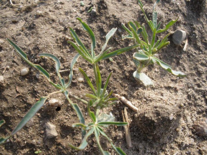

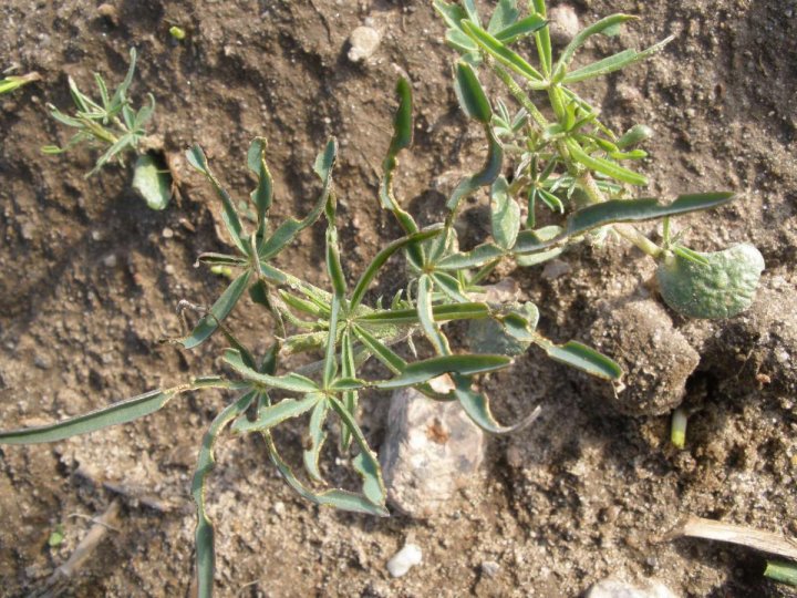

u mnie to samo co na zdjęciach u kolegi powyżej. najpierw pojawiły się pojedyncze rośliny żółte , a teraz to już całe place, zwłaszcza tam gdzie są piaski tak zauważyłem, jest to pewnie spowodowane intensywnymi opadami deszczu które wpłukały herbicyd do korzeni i teraz roślina z tego pobiera. nie wiem czy cos z tego bedzie bo w tym roku siałem pierwszy raz łubin wąskolistny zeus, mam nadzieje ze te roślinki odżyją bo jest ich 1/3 z prawie 4ha które obsiałem

Matey to są objawy żerowania oprzędzika.
o właśnie, wiesz może czym to zwalcze? Fastac 0,2l/ha?
