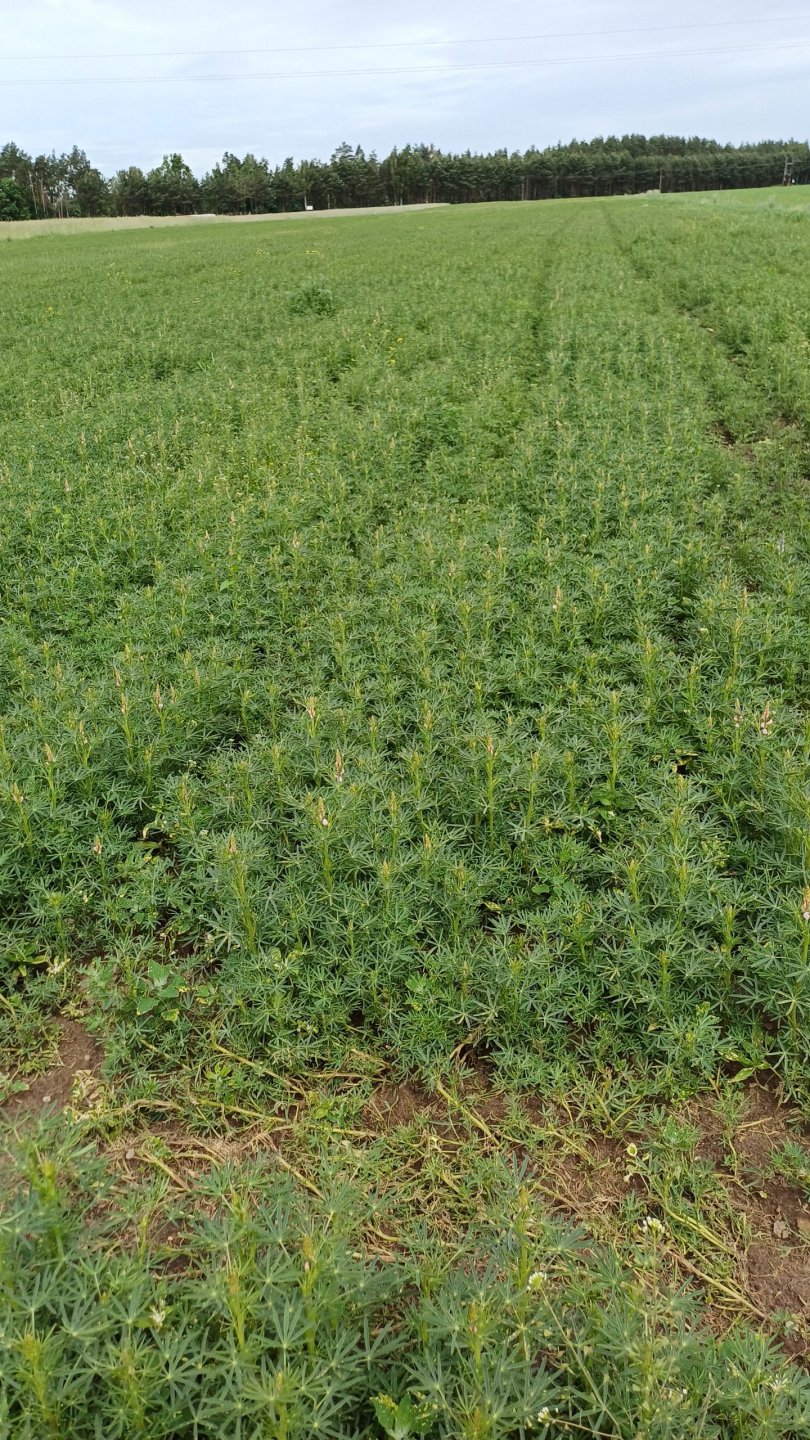

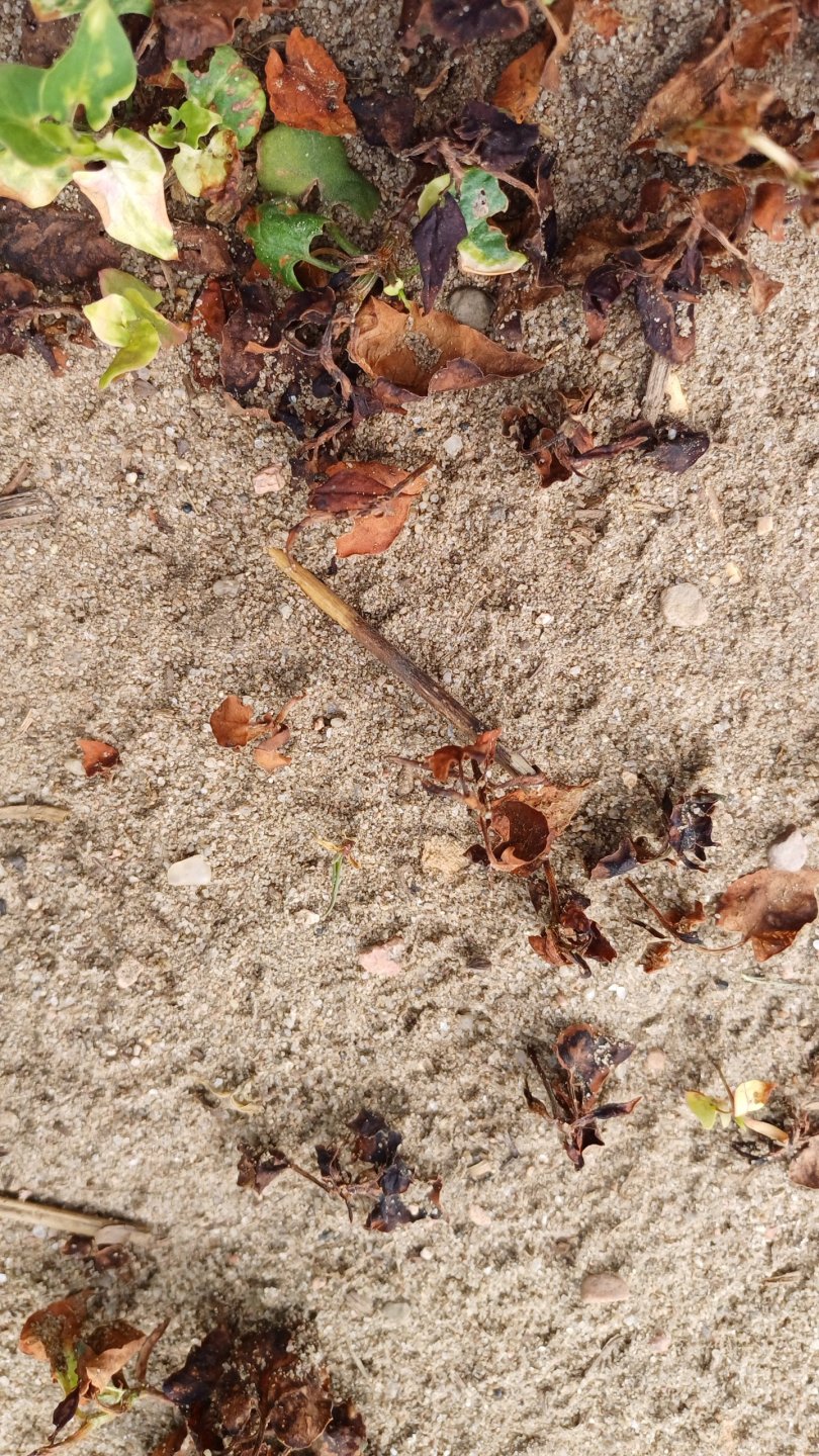

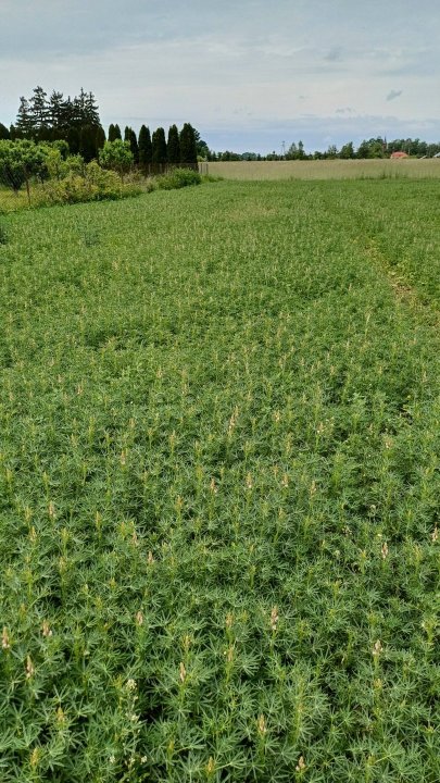

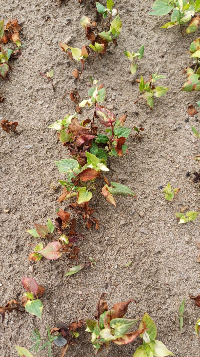

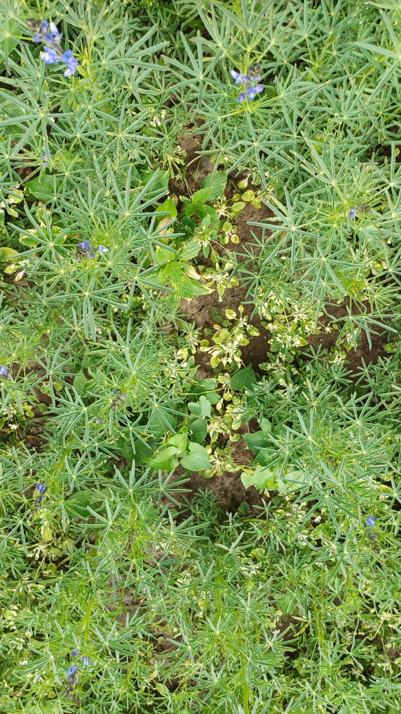

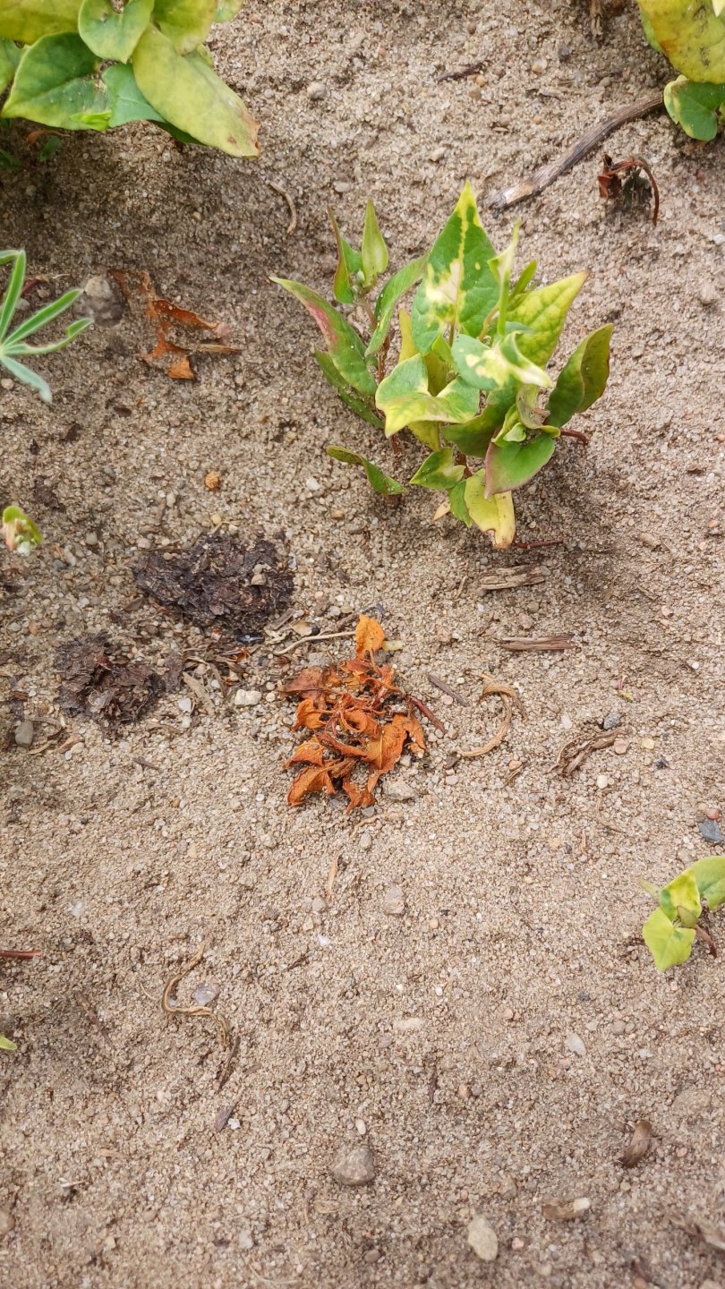

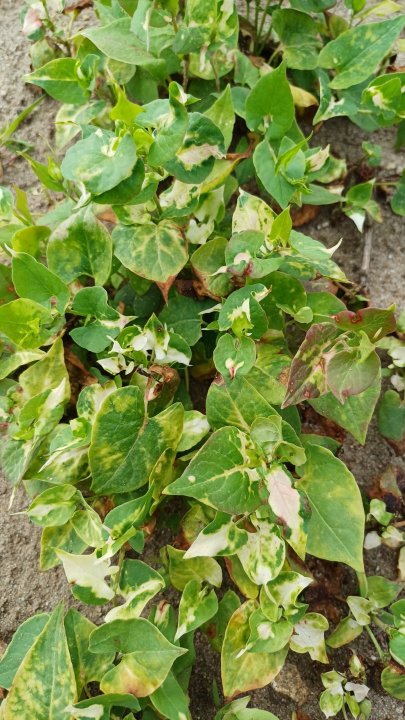

Doglebówka 2 litry boxera ,0,15 comand pro ,i metrybuzyna w buzzin nie pamietam jakie tam jest steżenie ale tego 0,65 kg /ha jak dobrze pamietam i po dużej ilości opadów łubin zrobił się taki 😭🤔 siany gdzies w majówke
Cosik sie zieleni na nowych lisciach przebarwien nie ma

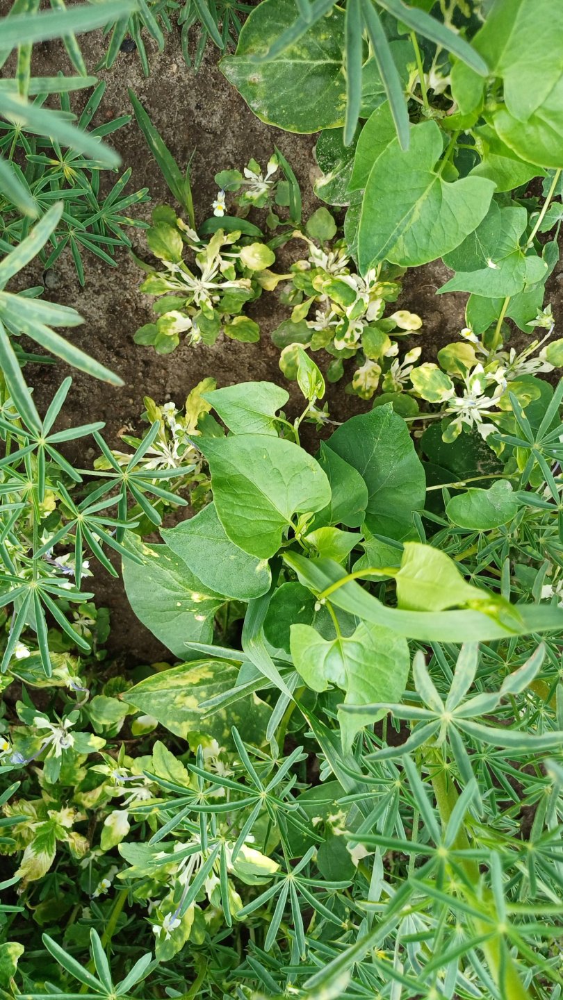

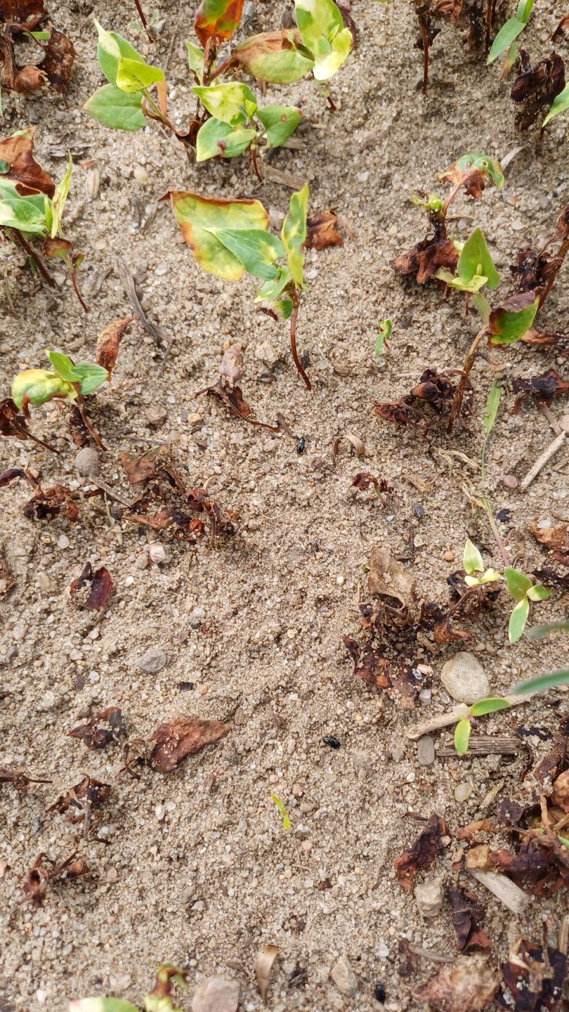

Po 14 dniach od zastosowania odpowiednika goltixa 1,6 l/ha i odpowiednika legato 0,16 l/ha drobne zwalczone większe przyzolkniete
A z daleka wygląda tak
I po tej próbie dochodzę do w niosku że ta mieszanka może i by się sprawdziła jak pogoda dopisała i dało by radę opryskac we wcześniejszej fazie

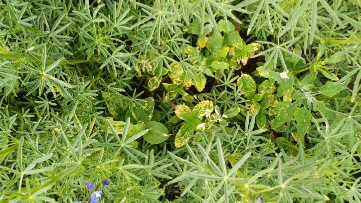

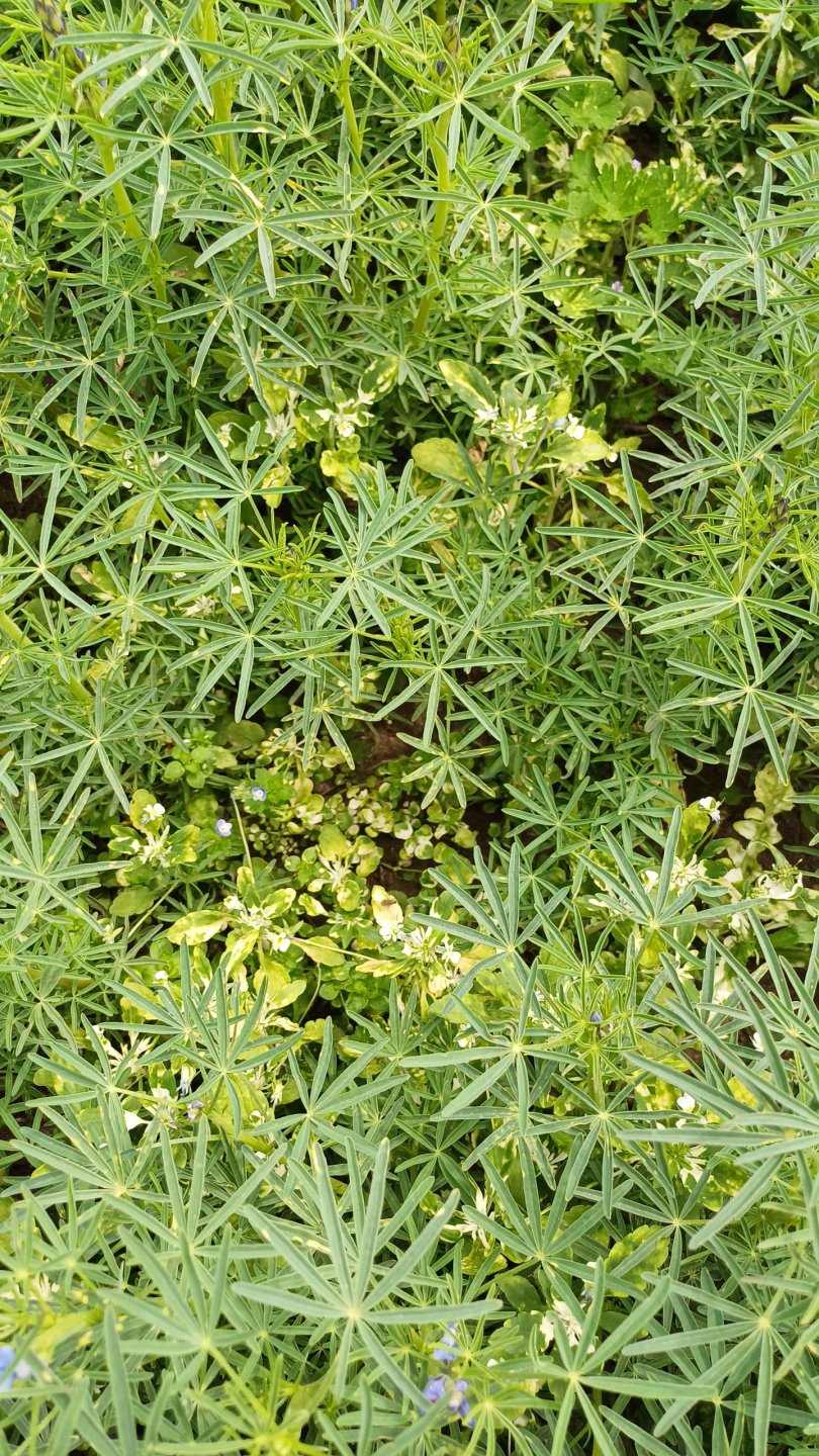

myślisz że można by taką mieszankę na groch zadupić?
Nie wiem jak goltix ale po dff na grochu wychodzi fito, parę sztuk mi się pojawiło w łubinie i zobaczymy czy mu przejdzie
11 godzin temu, GABBER85 napisał(a):
chłopie łubin to posiało pół forum, łubin bedzie po 800zł/t przy plonie 1,5t/ha ... jeszcze tyle nie widziałem tu, w łubinie  więcej komentarzy niż w ziemniakach rok temu
jakby kto chciał ziemniaki po 14zl/wór to jest, KMI , smaczne robione dla siebie
Teraz toś dowalił, forum to faktycznie reprezentatywna grupa rolników.
Połowa forum posiała, 40% zbierze po tonie, 10% 1,5 albo więcej, 50 % zbierze talerzówką.
A cena zależy od regionu, jedni sprzedadzą po 2 zł albo więcej, a inni po złotówce.

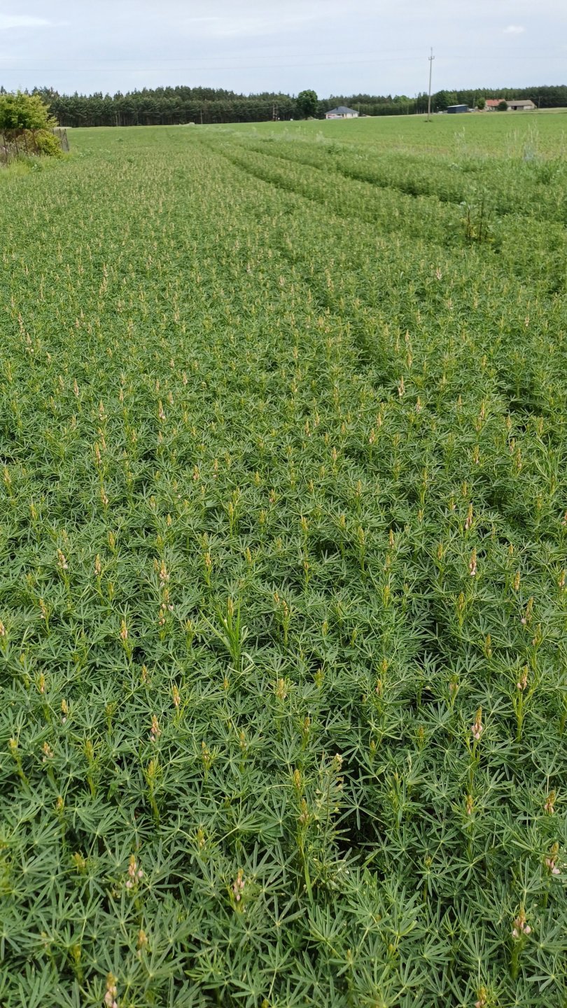

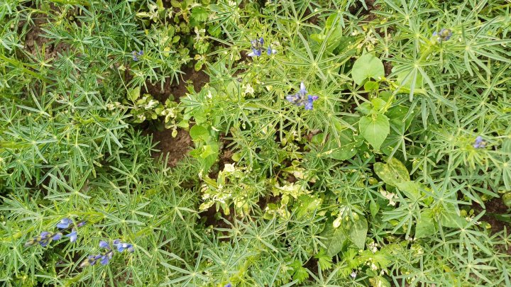

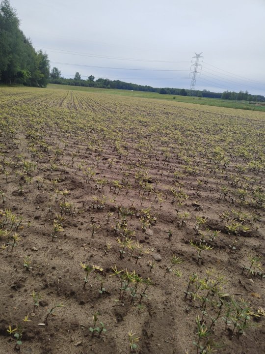

czyli to jest dobry sposób n poprawkę po doglebówce. dać dobrą doglebówkę i jak coś wyskoczy to poprawić jesli oczywiście łubin rokuje. bo jednak to koszty.
Może i tak. Doglebowki w tym roku nie robiłem bo stwierdziłem że nie ma warunków. Czekałem jak będzie łubin miał 2-4 liście i się nie doczekałem bo były przymrozki jak pryskalem to już miał z 7. Siew lubinu jakoś koniec marca początek kwietnia.
Wydaje mi się że u @Celownik07 wyszła walka z chwastem lepiej. Z tego co sobie przypominam siał później i pryskal wczesniej.

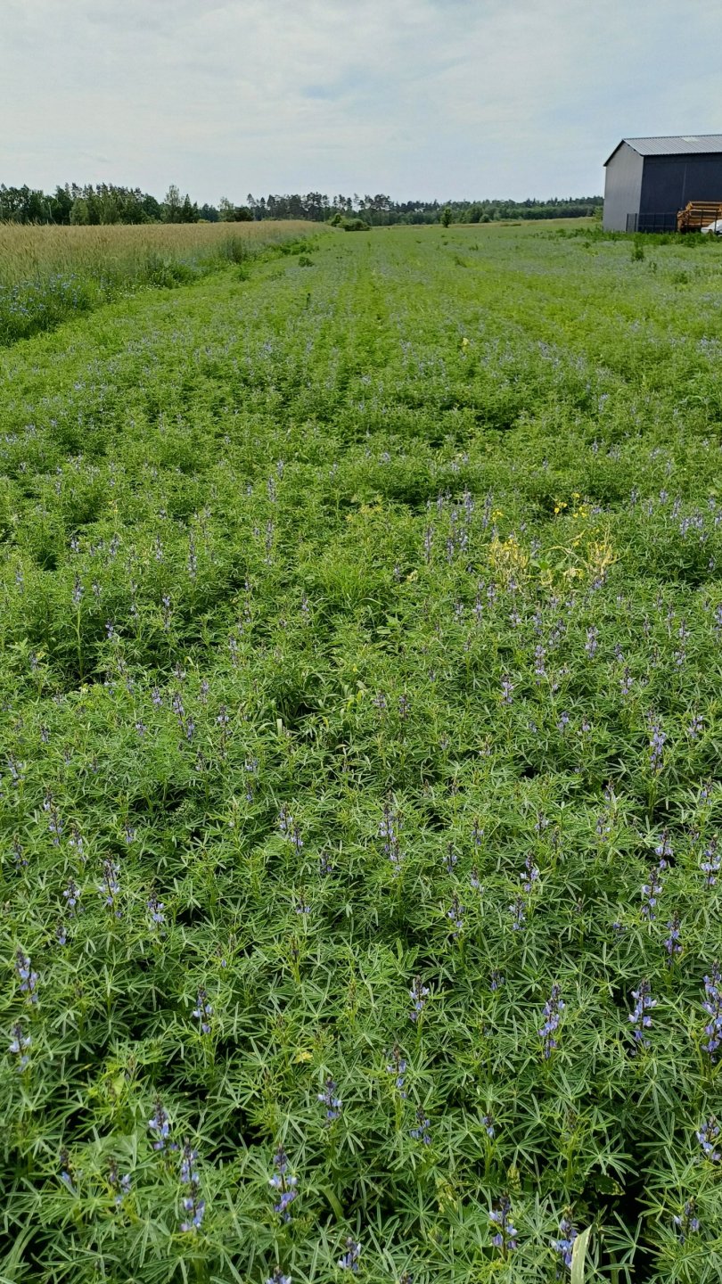

Oskar. Jak grad go nie zniszczy to może i coś się ukosi. Wreszcie, w czwartym roku prób i błędów jest łubin taki jak chciałem. Bardzo dużo dało prawie idealne rozłożenie opadów.
