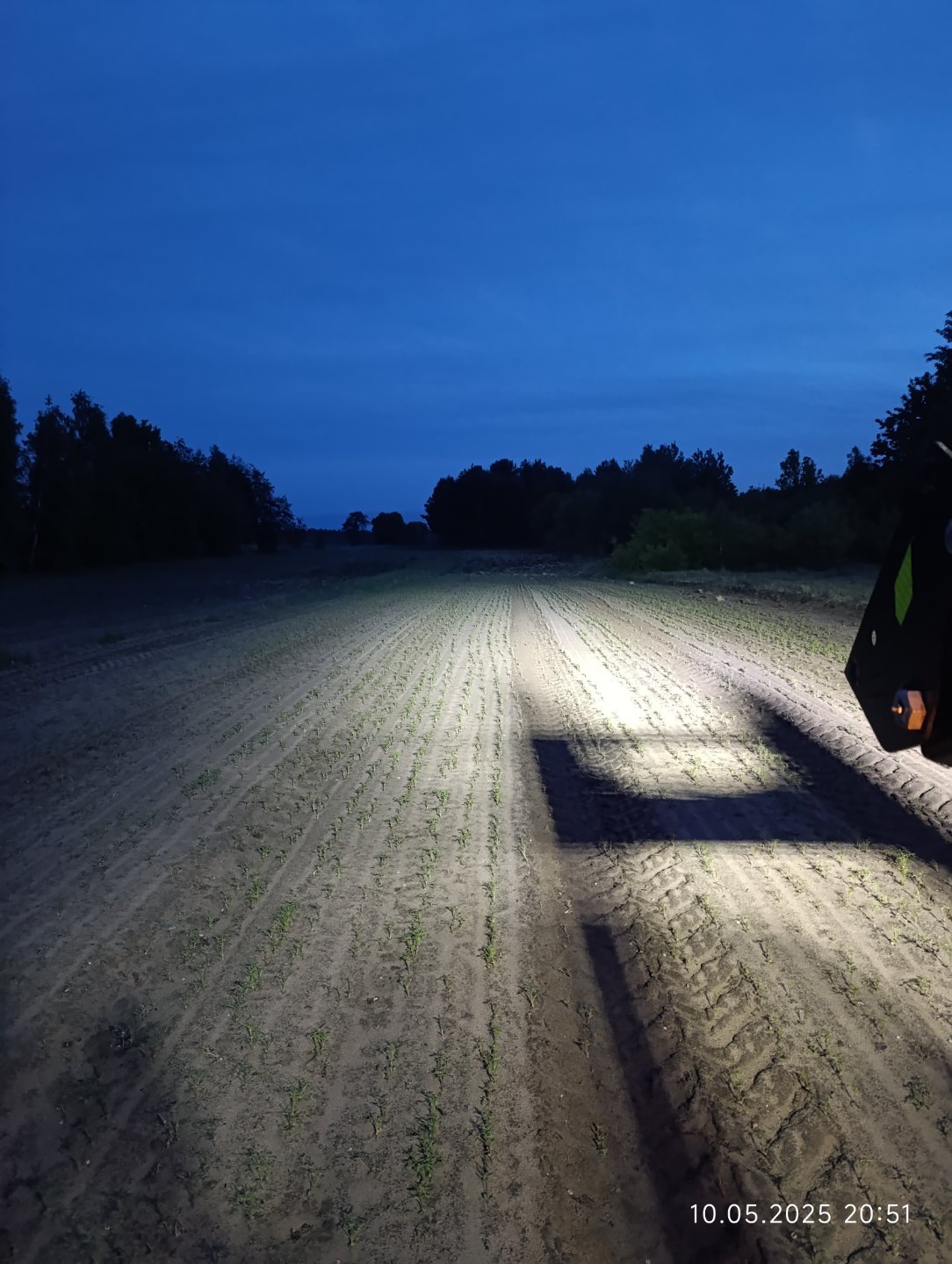

Teraz nie robilem, tylko to foto z 10maja co juz wrzucalem i takie.  Lubin sie zatrzymal w miejscu widze. Jedyny pozytyw to robaka nie ma :). Przyjda ciepla od razu mu dam siarczan magnezu na rozpęd.

kolejny poranek był z przymrozkiem łubin wcale nie rosnie  , siany w marcu ma z 7-8 cm wysokosci to tego bardzo rzadko powschodził , ostatnimi dniami dostał 30 litrów deszczu ale na dołkach gdzie wilgoć była tak samo niski

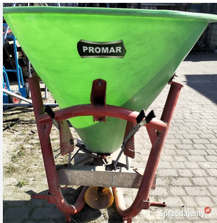

Czytalem tutaj , ze mozna uzywac rozsiewacza nawozow typu lejek do siewu lubinu.
Ale czy taki lejek na wysokich obrotach nie zadziala jak srutownik i nie rozbije lubinu na polowki?
Byly problemy ze wschodami po takim siewie?
Poplony (łubin, groch, facelia) się je tak wiele lat i nie ma problemu z uszkodzeniami. Wszystko normalnie wschodzi tylko wiadomo że równomierność wysiewu będzie mocno średnia
z tego co pamiętam lejek promar 1tarczowy. rozsuw otworów wysiewających na 3-5dziurkę od góry, 2bieg (c360) i lejek jak najniżej do pola (dobrze wypoziomowany na cięgle )żeby za miedze nie wywalało. potem brona lub talerzówka płytko i schodzi ładnie . cały lejek (300l ?) starczył mi na 1,3-1,4 ha ( łubin karo)
lejkiem sieje poplony łubin+słoń+groch+gorczyca/rzodkiew/qq  , nic nie mieli tylko to gó..  równiej sieje poplon niż nawozy
u nas jeden siał jećzmeinie lejkiem
Bo się do wysiewu nawozu przykładasz, ustawiasz i tak dalej a do siewu  poplonu to się na odpierdal ustawia i tu leży problem. Jak dawno temu miałem jeszcze lejka to im więcej się ustawiało żeby dawkę wyrównać tym gorzej wychodziło
