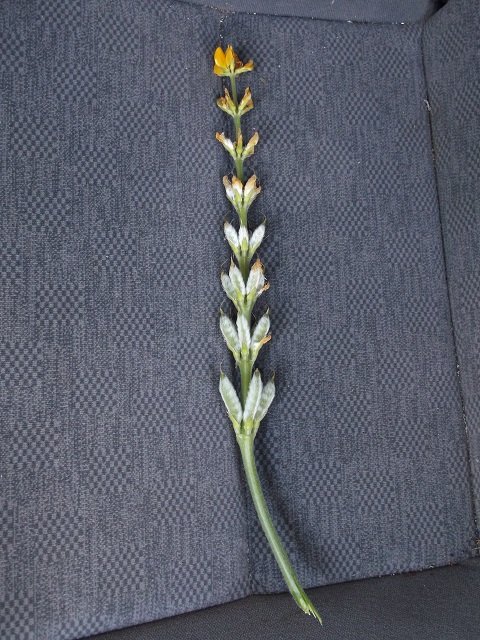

Łubin żółty odmiany lord licząc sam pęd główny mam od 6 do 8 pięter strąków, na każdym piętrze po 5 strąków, w strąkach średnio po 4 - 5 ziaren. Nie liczę pędów bocznych które dopiero zaczynają kwitnąć. Po prostu coś mi tu nie pasuje.
Link do galerii - http://www.agrofoto.pl/forum/gallery/image/439837-lubin-zolty-lord/

tak na szybkiego zobaczyłem, mtz masz w gramach a wynik w kg
Do obliczeń powinieneś podstawić 11,5 a nie 115, wtedy mamy 14,72 minus 10% strat czyli wychodzi 13,25 dt/ha
Z matematyki akurat byłem dobry w szkole i tu akurat nie ma błędu bo jest dzielone przez 10000.
Poza tym taki wzór stosują do szacowania plonów kwalifikatorzy z piorinu, także wiedzą co robią.
40 strąków * 4 ziarna = 160 ziaren z rośliny
160 ziaren z rośliny * 80 roślin na m2 = 12800 ziaren z m2
mtz 115 g
12800 / 1000 * 115 g = 1472 g/m2
1472 g/m2 = 14720 kg/ha
14,7 t/ha
minus strata 10%- 13,2 t/ha
Z obliczeń wychodzi dobrze, ale taki plon jest przecież nierealny.
dyczko0 ja tak liczyłem ile mi hybryda bedzie plonowała i mi wyszło że 15 t/ha coś jest z tym nie tak albo nie realne jest otrzymania takiej ilości strąków na m2
Edytowane przez szymon09875
