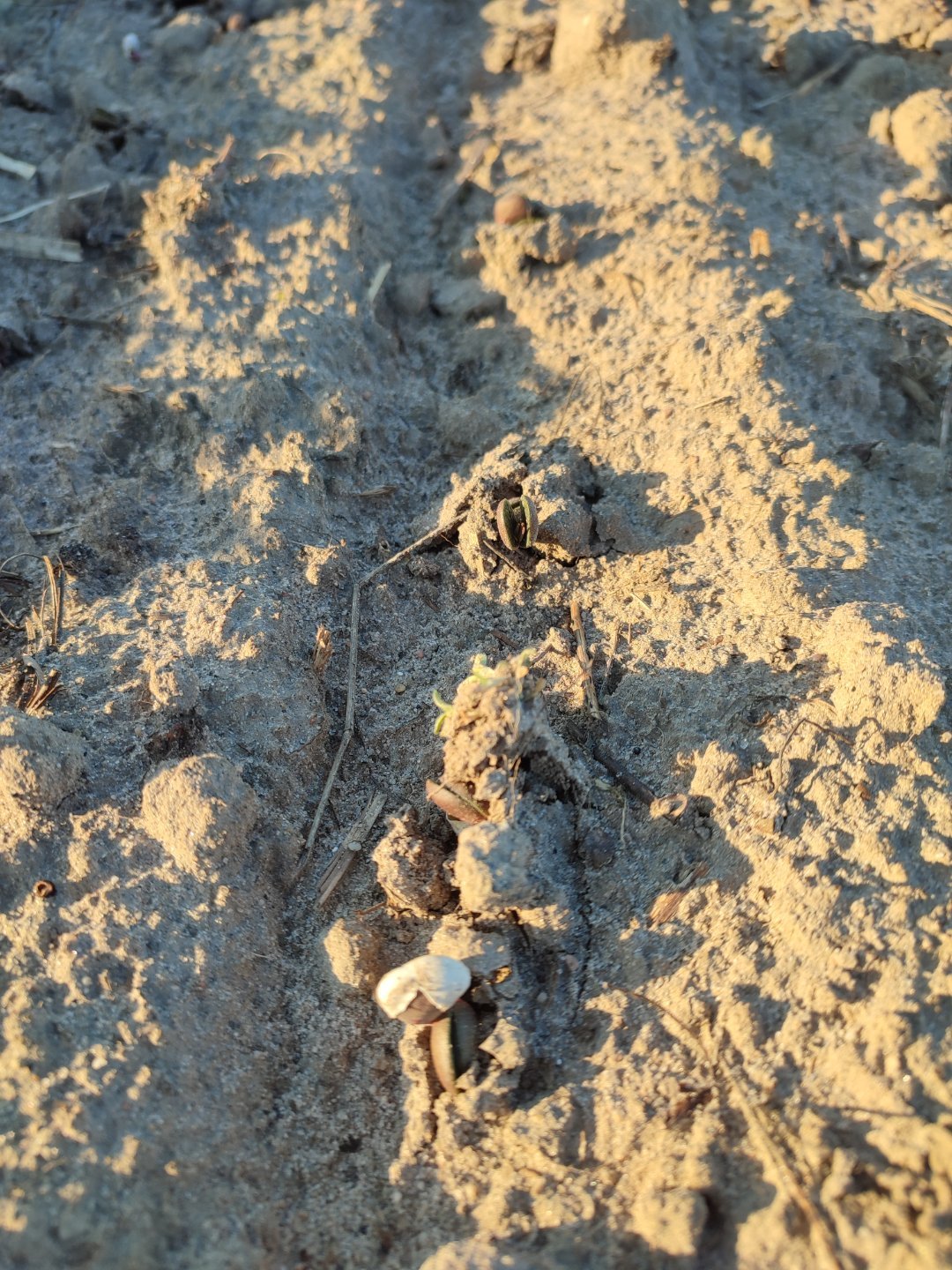

Wczoraj dzwonił do mnie gość z ogłoszenia i się pytał czy łubin pryskany a ja mówię że kiełkowanie ma, bo już powschodził. Nie za bardzo wiedział co odpowiedzieć 😅

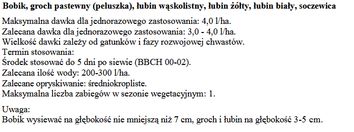

Do mieszanki pendimetalina 400g - 2,3l + prosulfokarb 800g - 3l czegoś dodawać czy wystarczy?
ostatnio lałem 2l + 3l, i miałem czysto tylko nie pamiętam ktorego było 2l a którego 3l :D (ale sprawdzę bo lałem z baniek 5l to będe wiedział)
rok wcześniej samą pendimetaliny 1200g i też czysto

18 minut temu, tobago napisał(a):
A Boxera 3l nie za dużo? Słyszałem że 2 byłoby nawet dosyć. Niby lubi przypalić.
Boxera to tak 3 L to minimum, jak się pryska gdy już jest pod wierzchem to każdy przypali a nikt się nie przyzna że takie coś odwala tylko zawsze będzie zrzucana wina na środki. Sam boxer nawet w maksymalnej dawce to mało żeby chwasty wytępić.
1,8+3 to jest standartowa dawka. Dobry adiuwant i dobre warunki to będzie czysto.

Oczywiście że nie będzie czysto. Jak masz chabry to ta kombinacja go nie bierze.  Nawet samosiewy rzepaku boxer potrafi przepuścić a pendimetalina wcale go nie zwalcza.
łubin w 99% trafia na piachy gdzie nie ma w płodozmianie rzepaku. To są pojedyncze przypadki gdzie łubin jest z rzepakiem w jednym płodozmianie.
Największym wrogiem łubinu jest komosa i w ten chwast trzeba celować.

Dobre, a jak któryś tydzień wcześniej mówiłem żeby się z siewem łubinu nie spieszyć bo to roślina ciepłolubna i siew koniec marca początek kwietnia byłby w sam raz to co niektóre osoby mało co samosądy by robiły że za późno i tym podobne a teraz problem bo wyłazi a tu ochłodzenie ma być.
Bez przesady, jeszcze nic nie wypadło, bez paniki
Dzwonił dziś klient za łubinem, gada i gada, na końcu pyta się o cenę i mówię 1,60 zł/kg a on na to od razu - dziękuję, do widzenia 😅
Może chciał pogadać a nie miał z kim przez to dzwonił😁. Po doświadczeniach z jęczmieniem i mrozami w lutym to jeśli był wysiany na większą głębokość tak bliżej 5 cm to nie powinno nic mu się stać.
