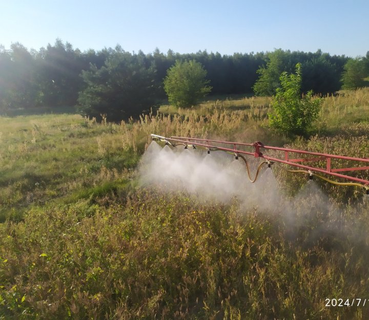

W piatek poszlo 3l agrosara+ adiuwiant. Niestety na wszystkich uprawach a nie jak wczesniej zakladalem tylko na nizinkach/w lasach. Sam w sobie dochodz rowno na calym areale. Chwast wtorny zrobil swoje po tych deszczach. Po 2tyg nieobecnosci az nie moglem uwiezyc ze tak poszedl do gory i przegorowal lubin. :(. Za rok musze znienic technike uprawy- zamiast w talerzowane wezme w orane z wiosny, reszta bez zmian.

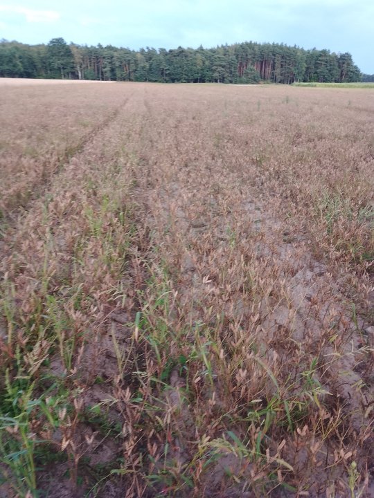

Jezeli tak wyglada na calosci pola to zdecydowanie za wczesnie na dosuszanie. Kiedy siales?
2 maja. 10-15% już jest w pełni dojrzała reszta która wyszła gdy te pierwsze rośliny miały 10cm wygląda tak jak na zdj.

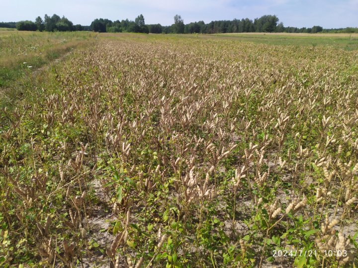

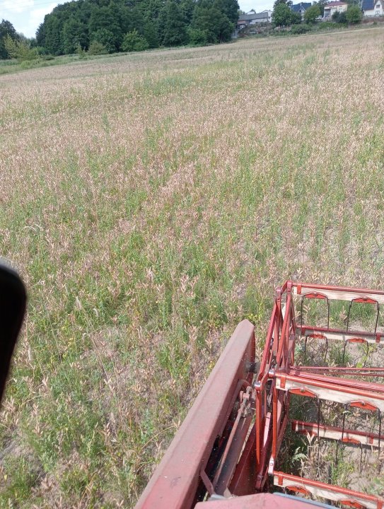

Kosicie już? Wszystkie strąki są brązowe niektóre bardzo ale są też zielone łodygi w nich. To jest jak z rzepakiem, że mimo zielonej łodygi się kosi? Nie wiem czy wjeżdżać dzisiaj czy czekać, siany 6 kwietnia Oskar. Nie mam miernika, pod zębem ma być kamień jak groch czy to jest inaczej w łubinie?
Oskara kosiłem przy jeszcze zielonej łodydze. Ziarno musi być twarde bo będzie się grzał i straci siłę kiełkowania .
Według mnie nie czekaj tylko koś bo teraz wtórne zachwaszczenie w 3 dni może zrobić robotę

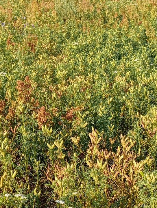

Po ogłoszeniach w olx widzę dużo nowych z łubinem w ciągu tygodnia. Więc dużo osób wynosiło. Ja swojego Dalbora po niedzieli gdzieś wtorek środa myślę ciapnać. W poniedziałek pryskany , choć trochę przy późno, jakieś 10 % strąków lekko zielona , na szczęście w tym roku doglebòwka dobrze podziałała i symbolicznie gdzie nie gdzie jakiś chwast typu rdest czy komosa.
37 minut temu, GABBER85 napisał:
Co dawałes na doglebówke?
To co Celownik. Trinity plus mistral.  Na poł ha na dodatkowo odrobinkę chlomazonu. Ale mala dawka a jedyne co zauważyłem to odrobinkę większe fito. Uważam , że mała dawka chlomazonu nie ma większego wpływu na chwasta , a na łubin niestety już działa negatywnie . Foto z wczoraj.

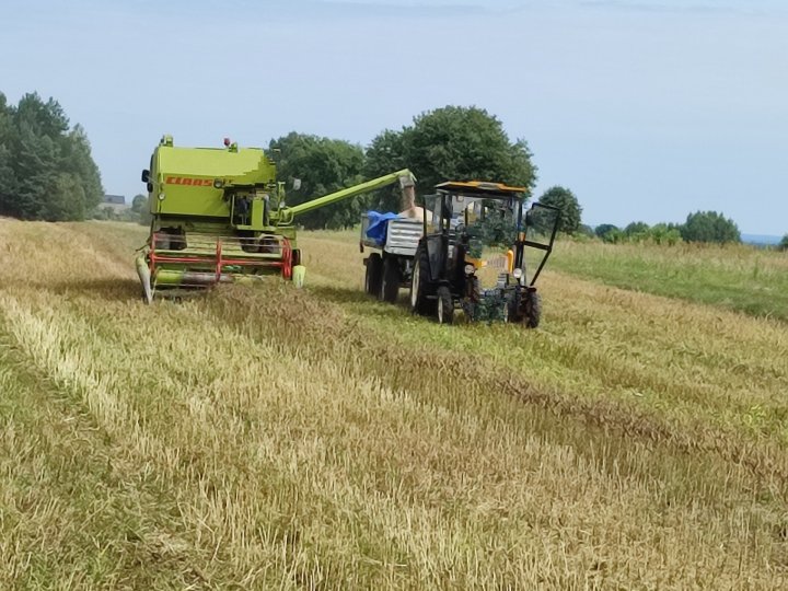

Dzis jazda . Siany 5kwietnia. Ze wzgledu na chwasty i zeszlotygodniowy oprysk glifo (8dni od zabiegu) wstrzymalbym sie jeszcze tydzien( slabo wzielo rdest i łobode), ale lubin ladnie dosuszony- straki juz strzelaly, wiec byla obawa  ze kolejny tydzien moze nie wytrzymac. Dobrze jest. jutro wialnia( po Sumie) .
Ten claasik twoj czy usługa?
Jaka odmiana i orientacyjnie jak ci sypnął?
Pryskalem tydzień temu to tylko na sciezkach ziarno lezal od ruszenia ciagnikiem, wczoraj juz na calym polu co jakis czas wiec obawa byla.
