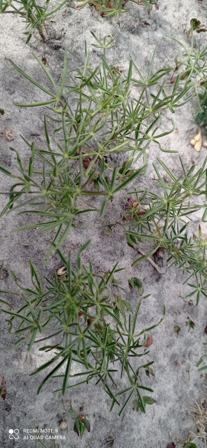

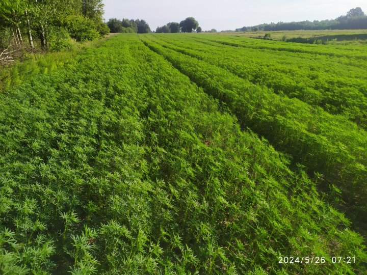

Łubin zaczął kwitnąć równo 2 miesiące po siewie. Jest po zabiegach na dwuliścienne (przedwschodowo), 2x na robaka (raz cyperkill, raz karate), na jednoliścienne i kilka dni temu na grzyba z odżywką miedź+cynk. Klasa 4a, bezorkowo po pszenicy (2x talerzówka), przedsiewnie 200kg kornkali.

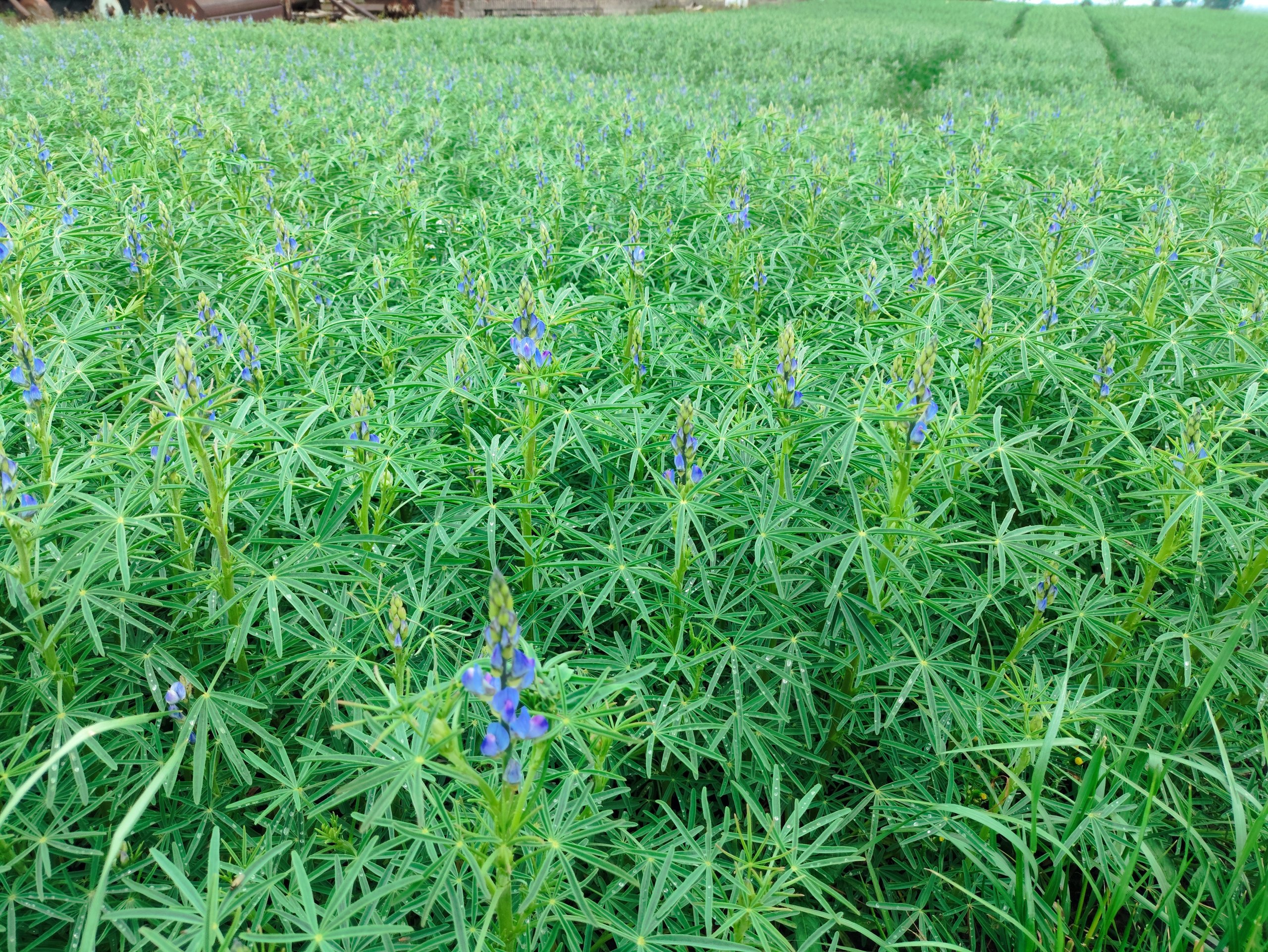

U mnie pierwsze sztuki zaczęły kwitnąć i pytanko do bardziej doświadczonych czy jeszcze mogę opryskać od jednoliściennych , bardziej na uwadze mam małą dawkę labradora , dziś na bank jadę z tebu od grzyba. Łubin Dalbor niski, zresztą i tak w ostatnim tygodniu sporo podciągnął od pierwszego deszczyku.
Niestety opady są punktowe. U Mnie coś tam popadało ale to kropla w łyżeczce potrzeb. Oziminy na najgorszych kawałkach uschły i im nic już nie pomoże.                                 Niedrogi i rozsądny na grzyba będzie Tebukenozol.

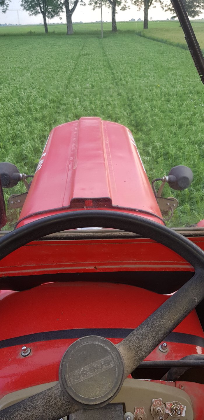

Ta i u mnie pąki są juz.  Jade z kociołkiem tebu insol cyperkill. Moze nie wybuchnie. Za tydzien moze byc za pozno. Bujnelo lubin po tych deszczach. Ale i tak malo- niski jest.

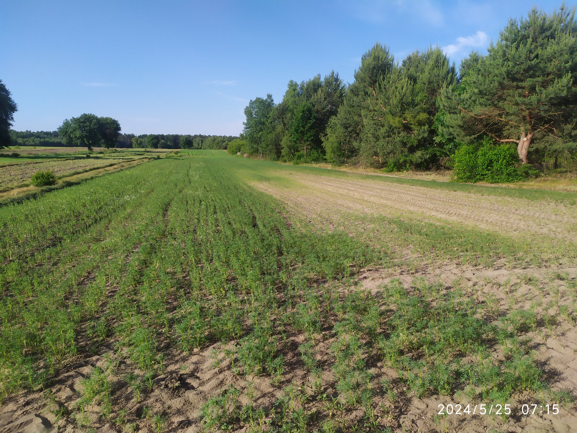

Na jednej działce przesialem łubin, raczej na zbiór ciężko będzie dojrzeć. Trochę mróz zrobił robotę . Nasiona miałem niby dwuletnie ale handlarz w rzeczywistości miał chyba starsze że była taka słaba siła kiełkowania
To samo pole z dwoch stron. Od strony duzego lasu ladny gesty do kolana, od strony malego lasku- przepałek- najpierw zrobil sie fioletowy(susza+przymrozek) a teraz wyglada jak na foto + presja chwastow po lewej stronie.
