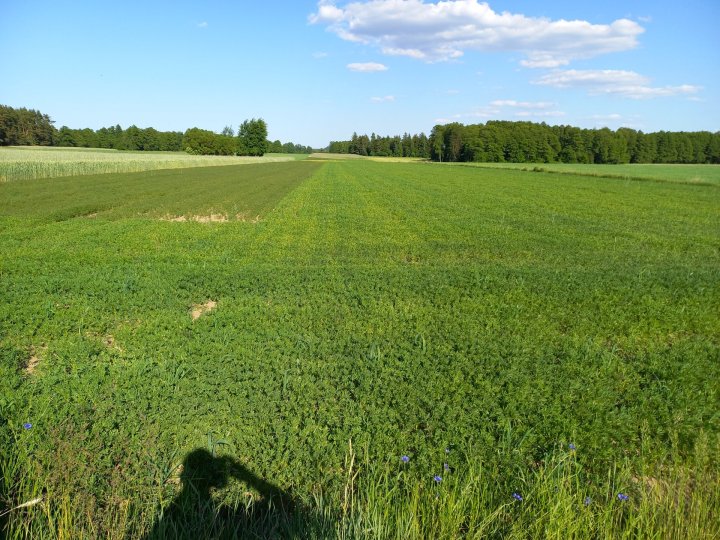

Po czym opryskiwacz był lub co po sąsiedzku rośnie? Bo tu wszystko bieleć zaczyna jak po chlomazonie.
Dzięki za odpowiedzi. Mam tebu i inny. Opryskiwaczem wcześniej pryskalem inny kawałek łubinu mospilanem a tel labradorem. Pola po sąsiedzku z obu stron moje. Był też mroz i trochę ziemniaki przemrozil ale to nie wygląda na to zresztą za duża faza na zmarzniecie on bardziej jakby usychal
To może być np oprzędzik podgryzający korzenie.
Na antraknozę nie wygląda. Chyba że fuzaryjne więdnięcie.
Oskar powoli zaczyna kwitnąć
No właśnie takie jakby więdnięcie. Mospilanem był pryskany z min 2 tyg temu może ciut lepiej. Kurde już zgłupiałem

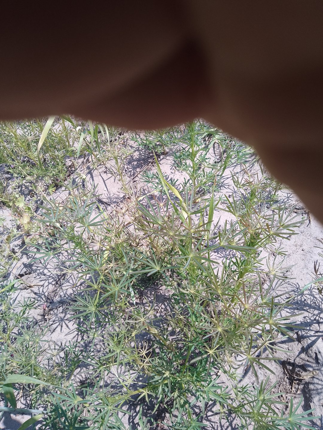

Tez mialem takich pare punktowo na polu. Sadze ze to choroba grzybowa.
No właśnie coś taki żółtawy jak mój. Wcześniej niemal codziennie podjezdzalem na pole sprawdzić jak rośnie. Teraz kilka dni dosyć zajety byłem i nie zaglądałem. Dziś normalnie widok zszokował

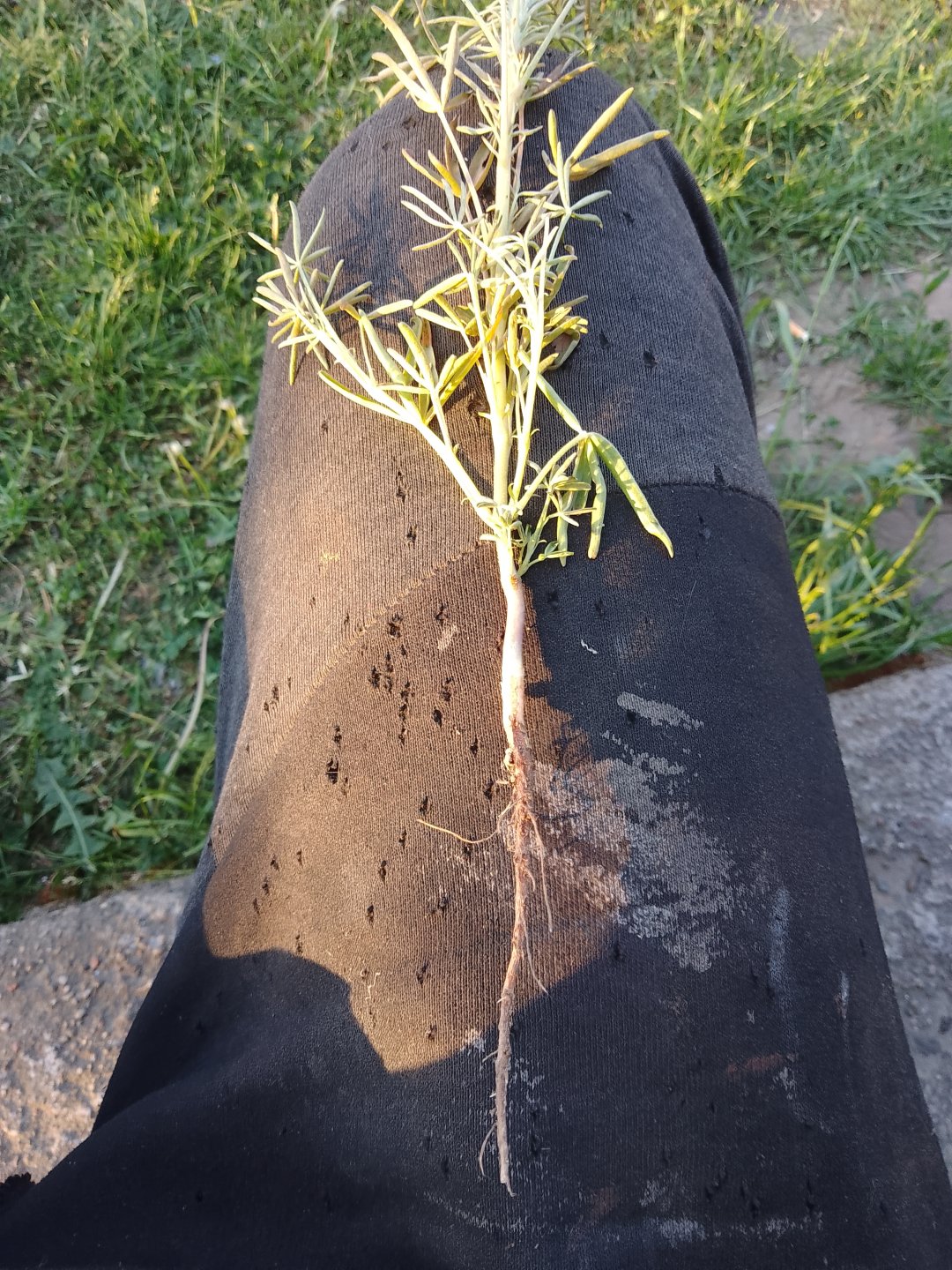

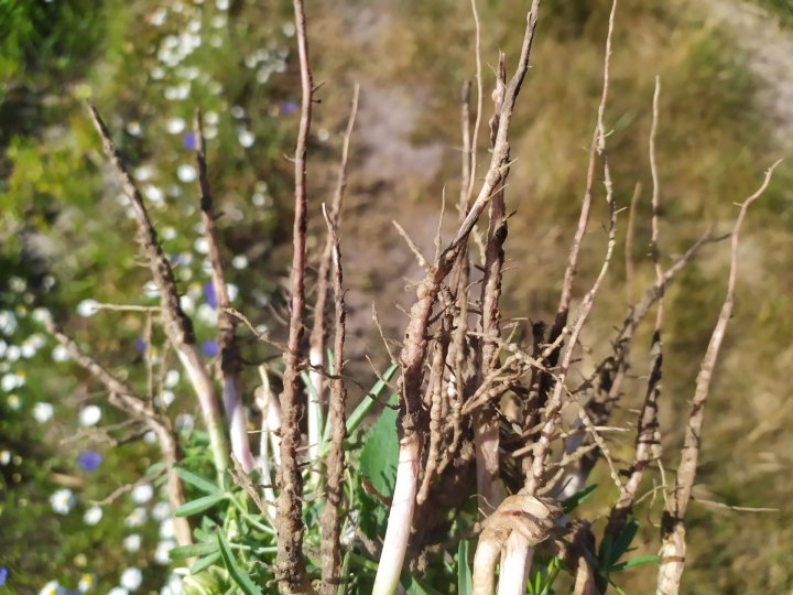

Ewidentnie widać że szyjka korzeniowa jest uszkodzona.
Na zdjęciu nie widać czy od szkodnika czy choroba. Mógł szkodnik podgryźć i ułatwić wejście fusarium.
Tu poczytaj o chorobach, ale wydaje mi się fuzaryjne więdnięcie

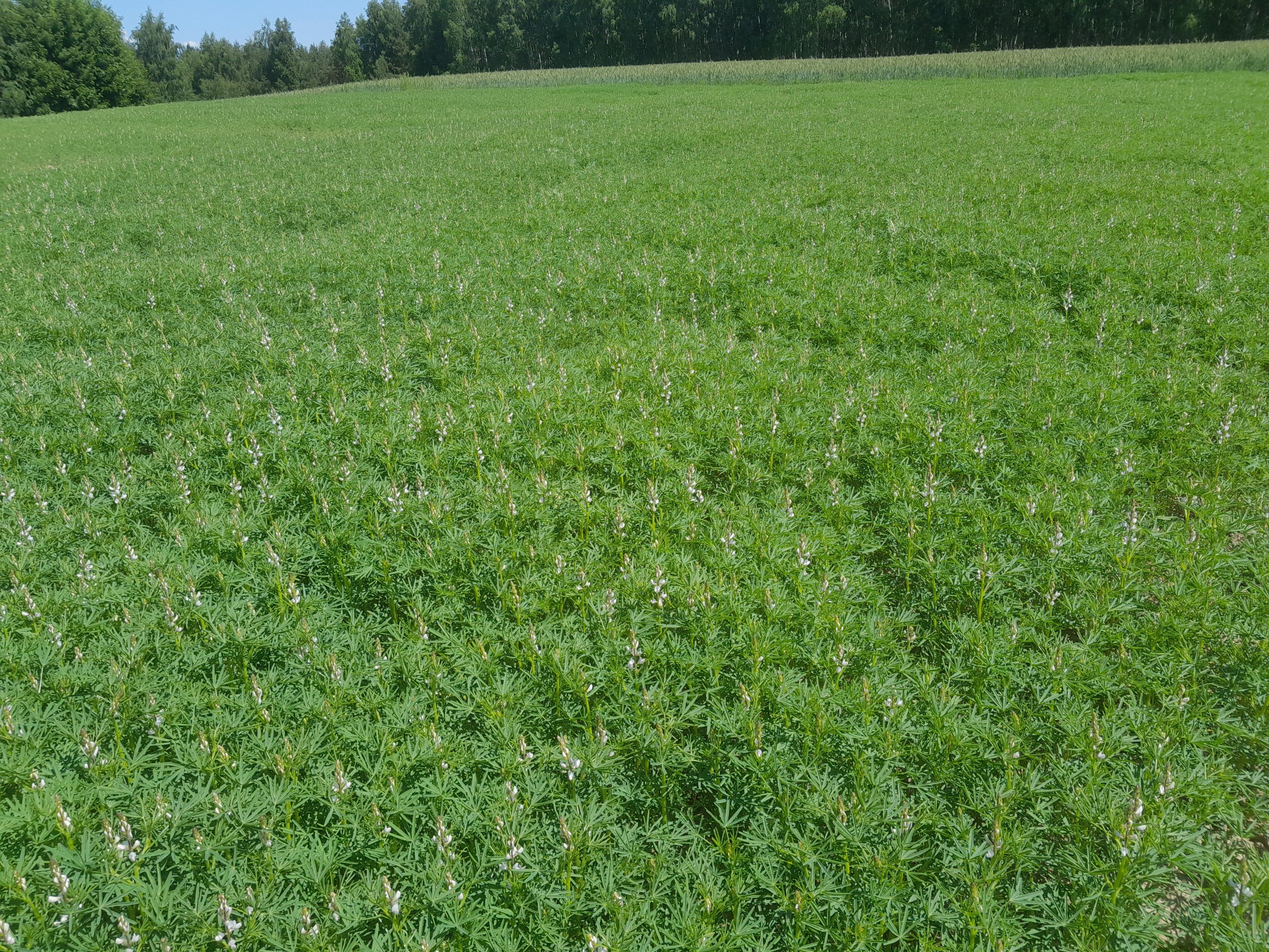

To najlepsza część pola . Partia dobrych nasion i zasiane bardzo gęsto. Tak jest 4 siewniki wkoło. Środek z innego bb i jest po 10 roślin na m². Ale też czysto. Pole po wyrwanym sadzie klasa 5 i 6. Lekko zacienione od zachodu przez las. To poprawia warunki bo nie ma takiego parowania

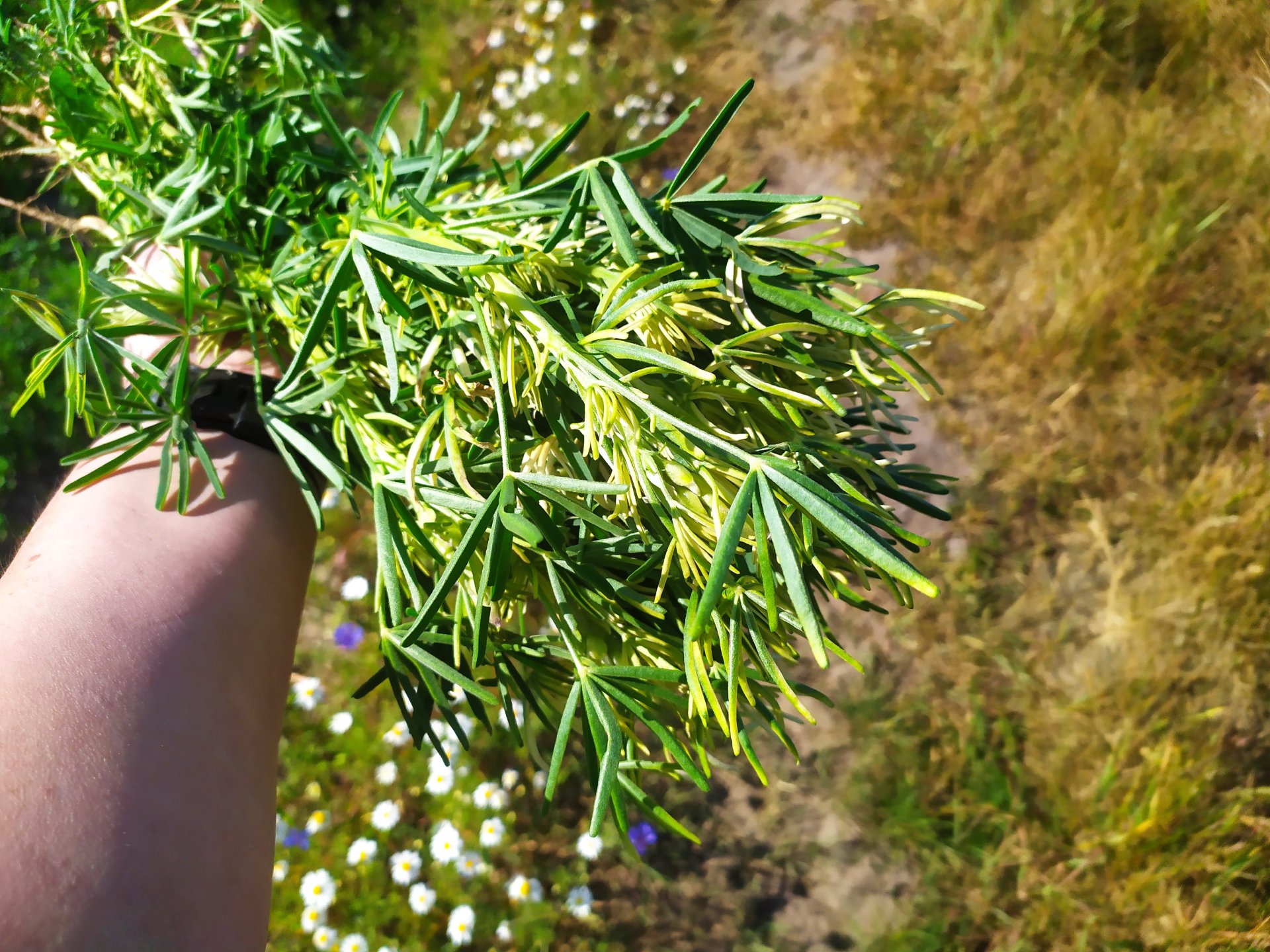

Agrest możesz mieć rację , możliwe że nasiona były porażone inna odmiana na innym polu wygląda ok. Teraz pyta czy gra warta świeczki czy to wszystko i tak padnie...środki jakieś są ale po 500 zł ha świtch i geoxe . W dodatku nie kupię ich raczej u Siebie , przez neta najwcześniej we wtorek przyjdą. W sumie też konkretnie tam nie pisze jak to zwalcza...pierwszy wgłębny i kontaktowy a drugi powierzchniowy...niby bardziej zalecają zaprawiać nasiona substancja fludioksonil....
Switch to jest mieszanka Unix i geoxe.
Przed chwilą, zbyszek8201 napisał:
Placami miejscami połowa ogólnie to z 40 procent powierzchni...no też przerażają mnie te koszty ale tu talerzowa nie będzie co kosic bo jest niski....człowiek niż nie wie co robic
Na  pewno nie warto dać 500zł na ratowanie bo środek i tak nie zwalczysz 100%
Te to juz raczej nie do odratowania. To tez nie wina robaka- choc widac ze u cb zrobil robote w korzeniach. Te krzaki co zamiescilem zdjecie wyzej mialy korzenie ladne z brodawkami - foto.
U mnie tego bylo co na zalaczonym obrazku wiec garsc. Wolalem usunac zeby sie nie rozprzestrzenialo xd .
