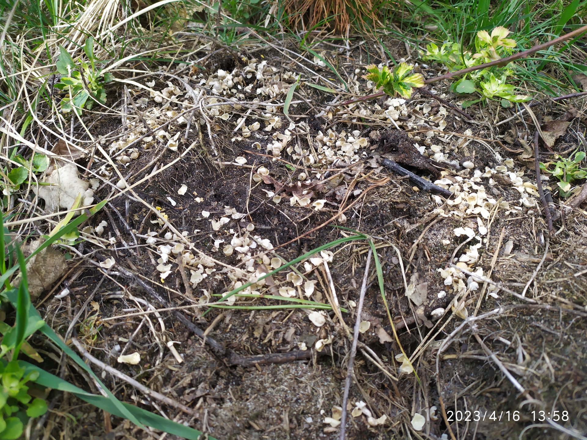

Patrzcie jak cos wcina mojego oskara. Same łupinki zostaly. Takie kupki znalazlem w paru miejscach tam gdzie ziarno zostalo na wierzchu. Myszy polne?
Swoja droga, moj juz ladnie kielkuje

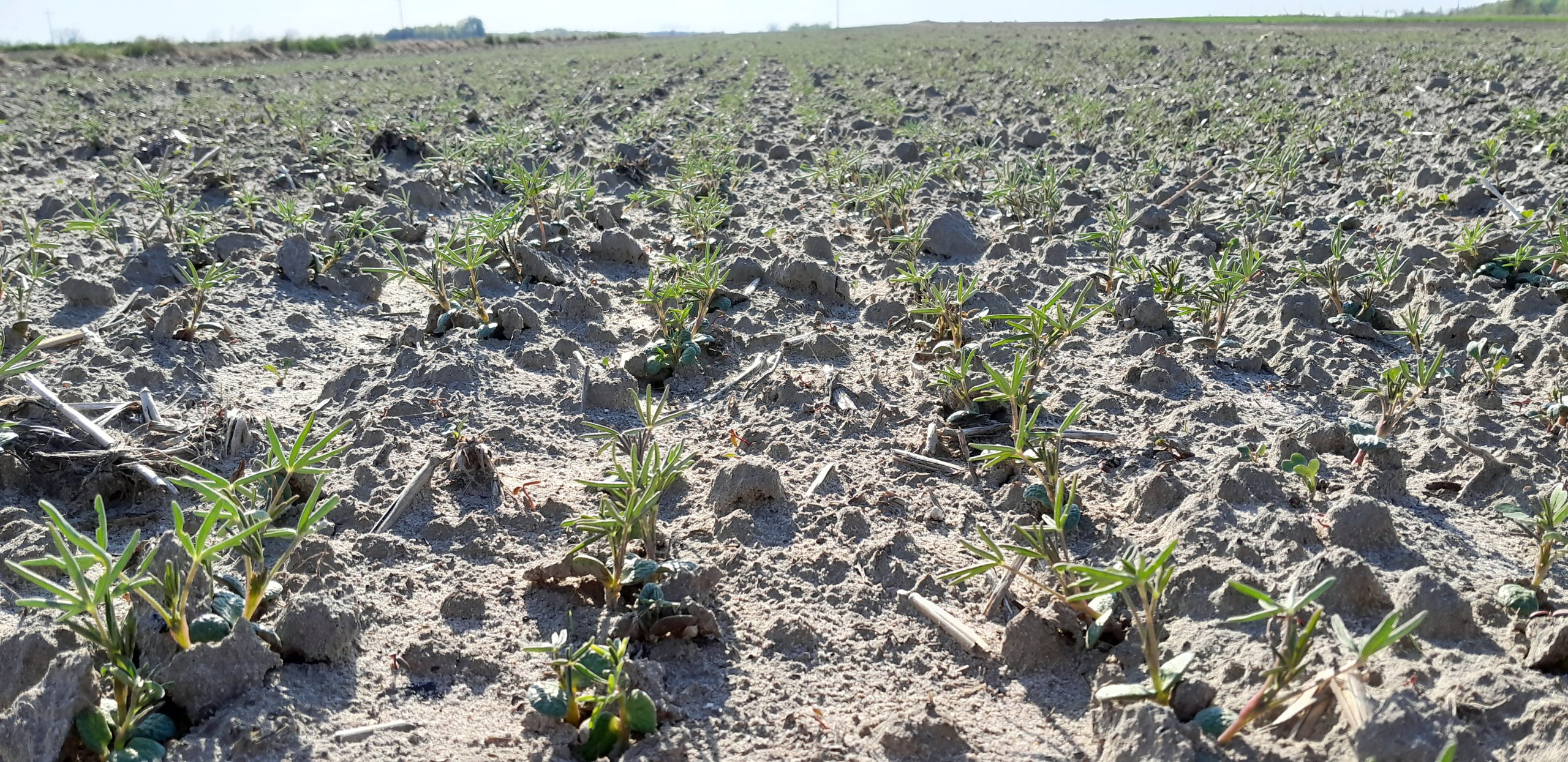

Dzisiaj pryskałem łubin 2 dni po siewie i przypadkowo opryskałem kawałek łubinu który był zasiany wcześniej i już powschodził.  Za jakiś czas napiszę jak się przedstawia sytuacja, to będzie wiadomo czy można pryskać po wschodach czy nie.  Oprysk to w przeliczeniu na hektar boxer 3l + metrybuzyna 300g + legato 0,2 .
Witam,  czy ma ktoś sprawdzone herbicydy trinity + sencor w łubinie żółtym? Z tego co widzę wszyscy piszą o waskolistnym ale podejrzewam że większej różnicy to nie robi
zapytam wyprzedzająco bo mnie nurtuje - na oprzędzika rzeczywiście wystarczy TYLKO 50ml cyperkillu na ha (200-300l wody?). W zeszlym roku dawalem 200g mospilanu i robil robote ale jak porównuje ceny to co do czego....
Metrybuzyna jest doglebowa i nalistna ale nie w łubinie. Ktoś pryskał łubin powschodowo metrbuzyną? U mnie w tym roku Dalbor  poszło 2,5l trinity jak się pokaże foto wstawię

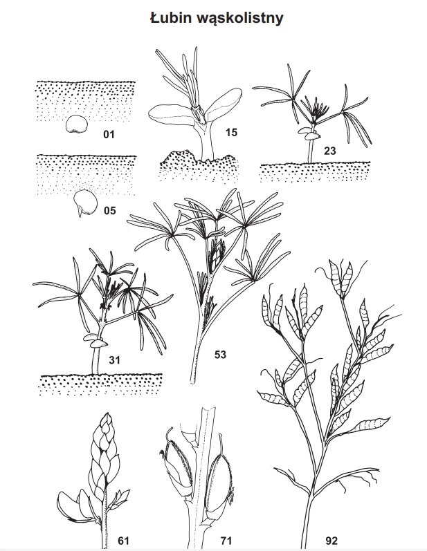

Pytanie mam co to będzie faza 3 liści właściwych ? bo z tego co widzę z materiału o łubinie to mam już fazę bbch 15 a etykieta "zabieg wykonać od fazy 3 liści rośliny uprawnej (od BBCH 13)," Z obrazka wynika, że jeszcze nie czas na zwalczanie chwastów a po drugie oni chyba do końca nie sprawdzają co piszą na tych etykietach

Czym teraz chcesz te chwasty zwalczać?? było walić doglebowo. A ta pierwsza tabela to zabiegi fungicydowe i występowanie chorób. Wszystko jest w tych tabelach podane  ok.

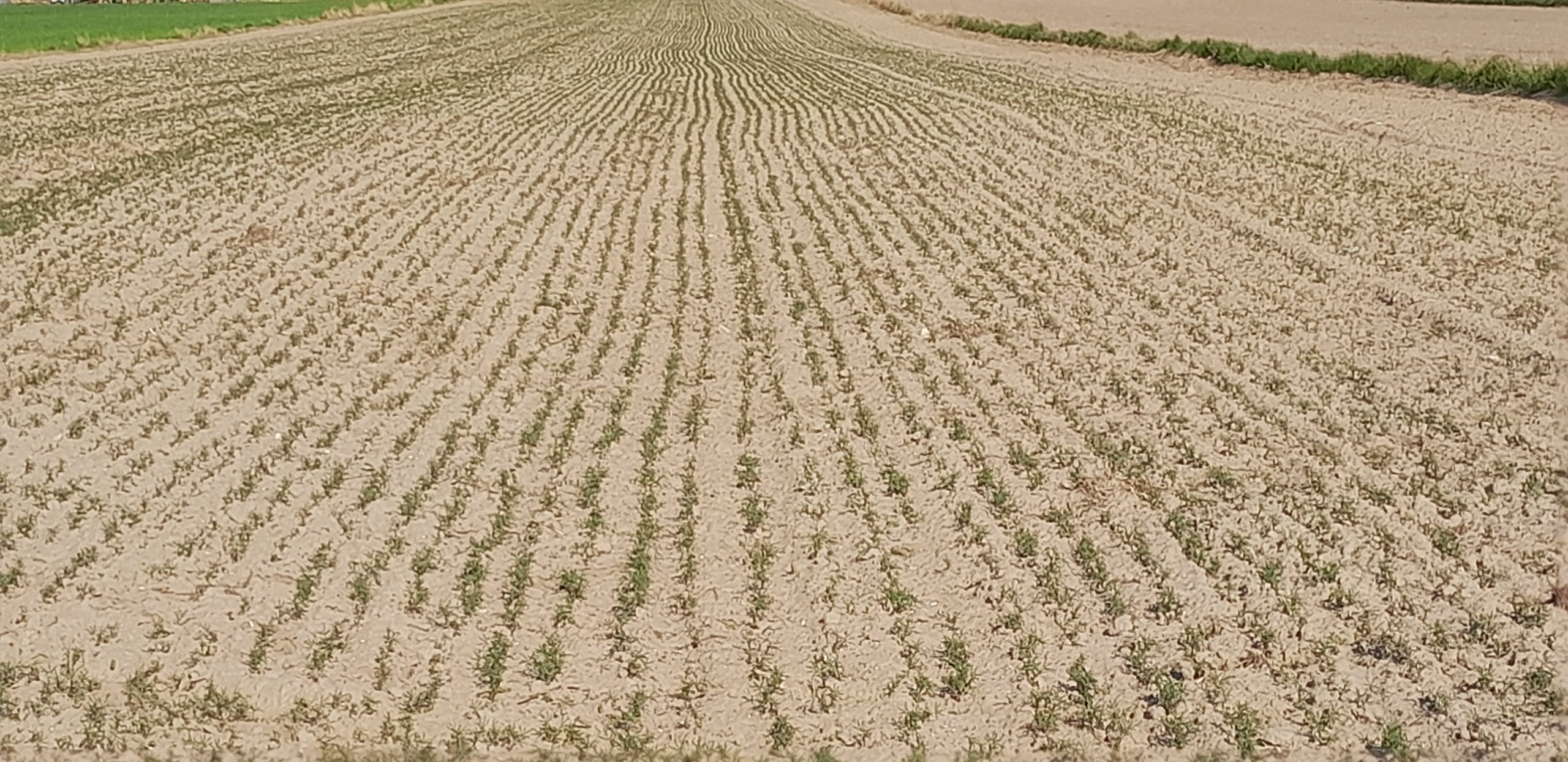

Jeden siewnik dookoła wzeszło może po 1 sztuce na 2m², reszta gęsta. Towar z innego bb.
Tylko że nie robiłem zabiegu na chwasta bo nie wiedziałem co wzejdzie.
Czym skutecznie pojechać?
