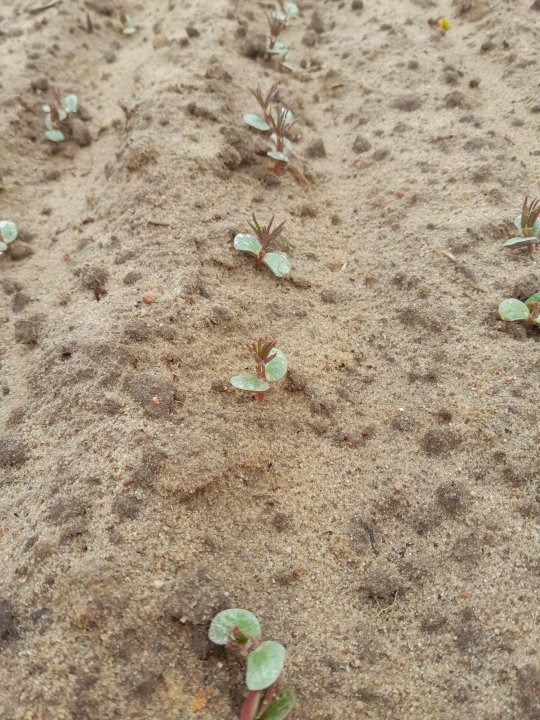

Mój siany 25 marca niby w większości wyszedł,  ale gdzie głębiej i zimniejsza gleba to jeszcze pod ziemią.
W placówce gdzie ziemia była ruszona tydzień wcześniej agregatem i więcej piasku to wyszedł chyba idealnie. Dalej siałem w orkę zimową więc ziemia dużo chłodniejsza
