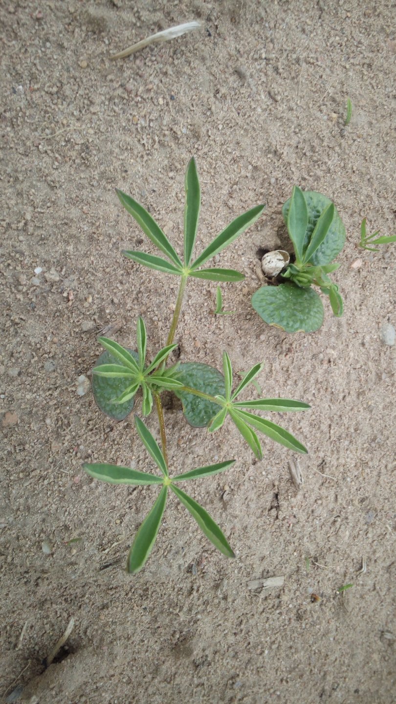

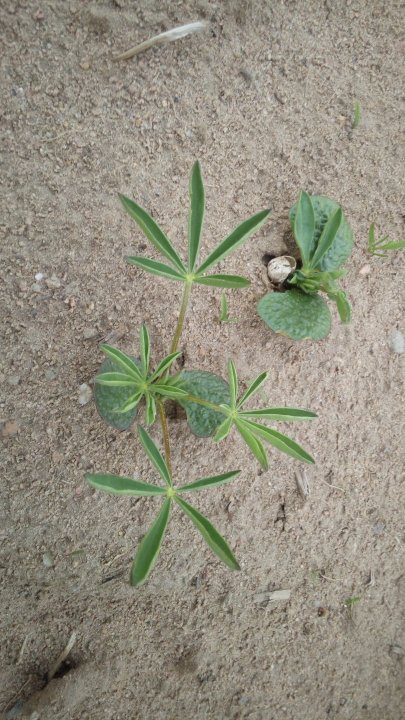

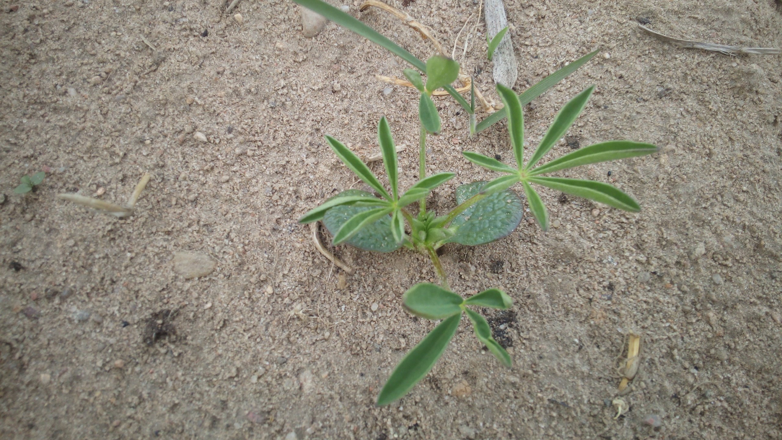

Czy ktoś może posiada ilustrowane fazy rozwojowe BBCH łubinu, bo dal zbóż, kukurydzy i różnych innych mam ilustrowane i nawet fajnie opisane, a przydało by mi się coś takiego do łubinu, a w internecie nie mogę za bardzo znaleźć nić co by miało więcej informacji (jakiś opis dla faz rozwojowych)
Druga kwestia jest taka, że w mojej uprawie łubinu, którą wykonuję po raz pierwszy i się dopiero uczę wyskoczył mi nie dopalony w poprzednim roku perz i zakupiłem fusilade celem zwalczenia go i mam pytanie, w jakiej fazie rozwojowej łubinu/perzu zastosować ten środek żeby nie narobić sobie szkód?
Chętnie wysłucham wszelkich doświadczeń z tym związanych innych farmerów ☺️
Dodam że to łubin żółty (MISTER) wysiany na glebie lekkiej V klasa, termin siewu tydzień po wielkanocy, odchwaszczany jak do tą po siewie Boxerem

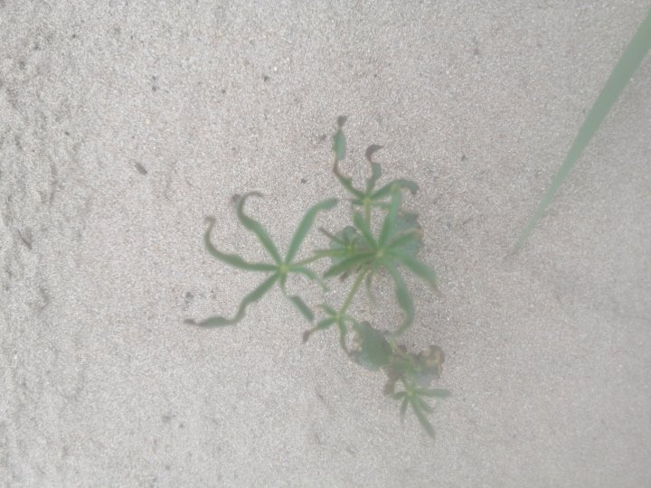

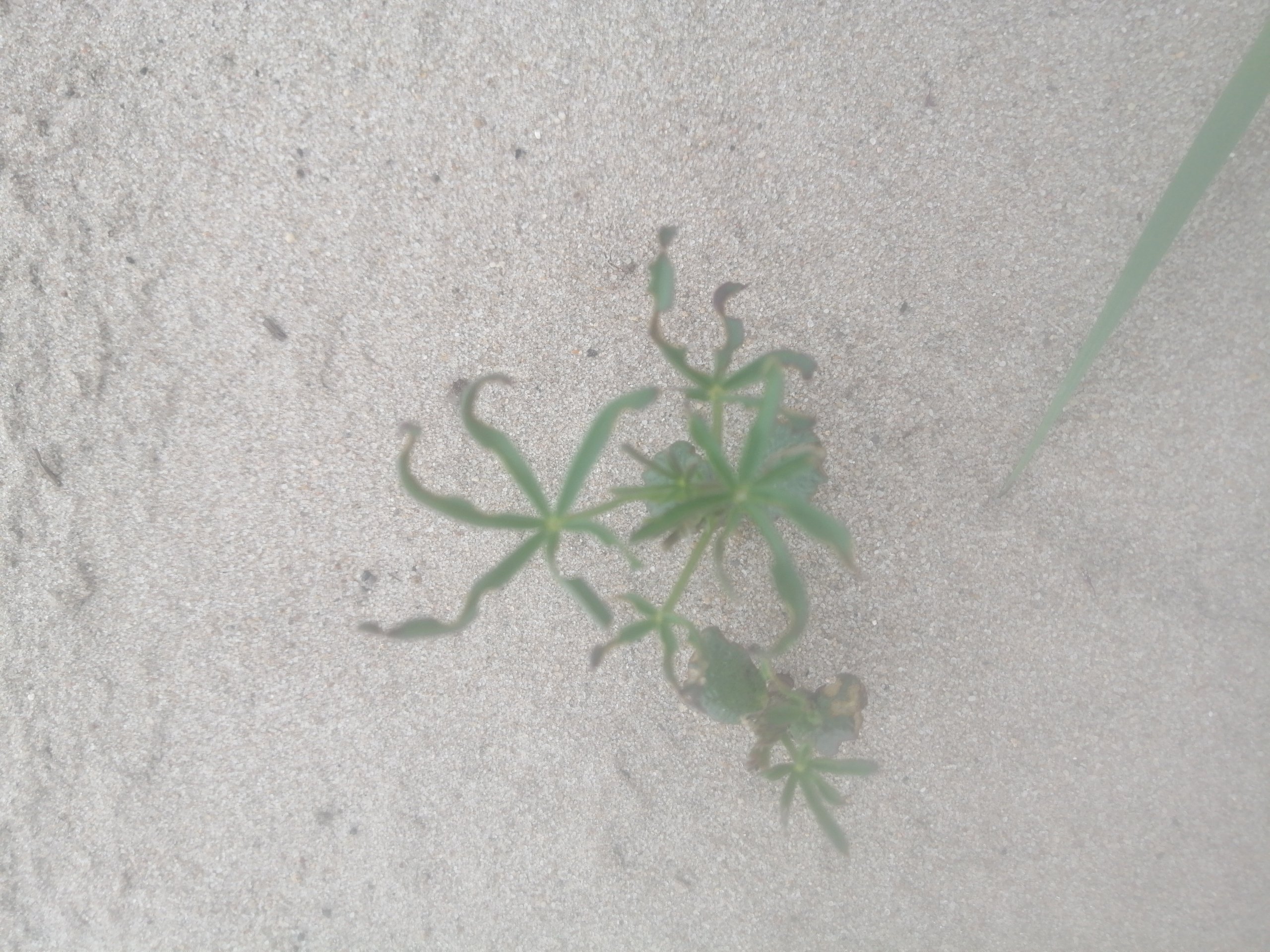

3 minuty temu, stempos1980 napisał:
Oprzędzik go gryzie.Jeżeli nie opryskasz to łubinu niebędzie
Mogę użyć Cyperkill Max 500 EC w dawce 0,05l/ha? I o jakiej porze dnia najlepiej zrobić oprysk?
Tak może być cyperkil a oprys albo wieczorem na noc albo wcześnie rano bo to petroid i nie lubi wysokich temperatur
@czesio200 wiesz że ta cholera w ciągu paru dni potrafi zniszczyć całe pole jak jest go dużo.dorosły gryzie liście a larwy gryzą korzenie łubinu.oficjalnie mospilan jest na łubin który i larwy zabija bo krąży w sokach rośliny

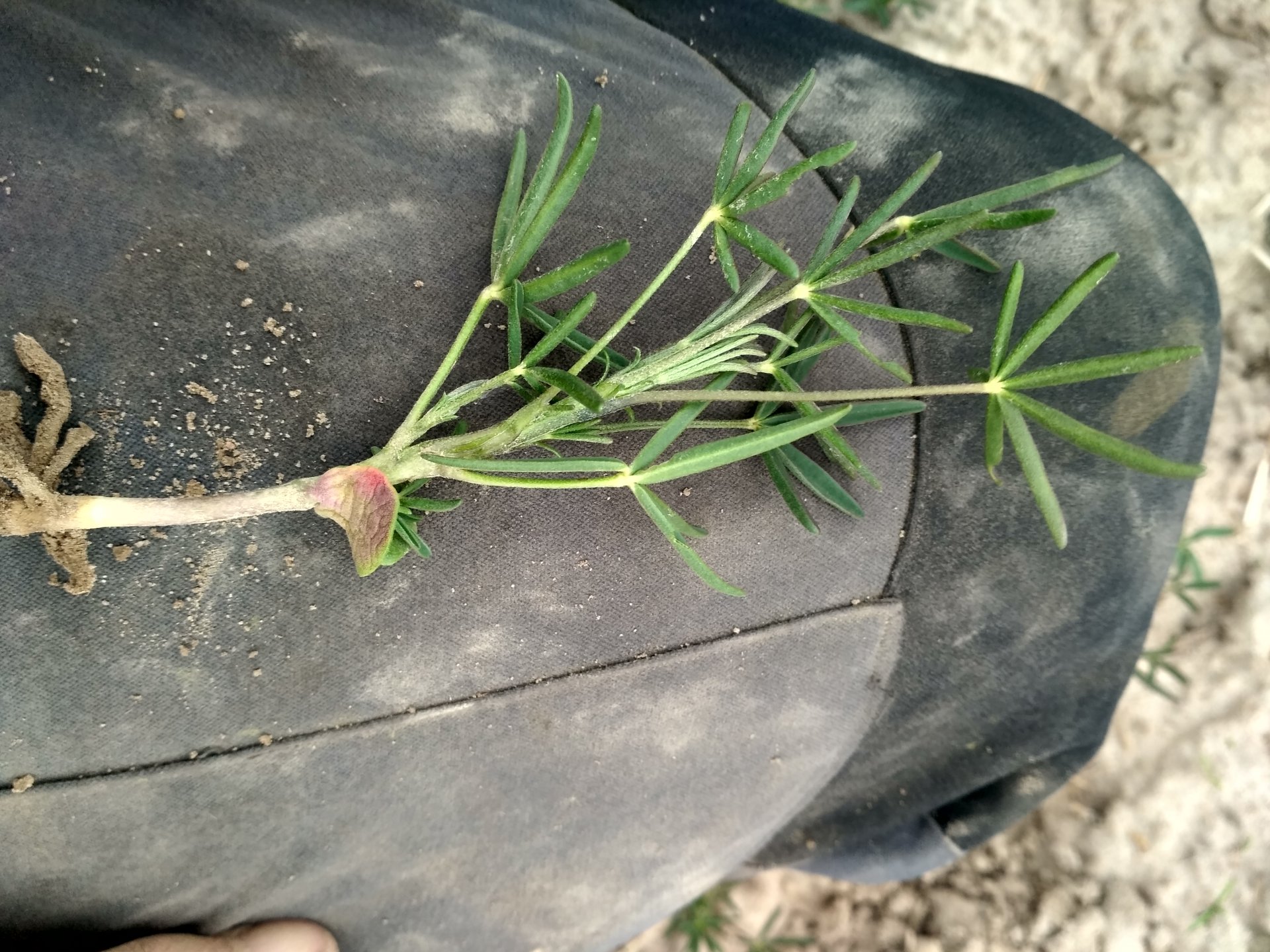

Mam pole na którym jest żyto które mam zamiar zebrać na kiszonkę i planuje coś po nim posiać. Czy jest sens siać jeszcze ok. 20 maja łubin wąskolistny, była by szansa żeby zebrać go na nasiona tak do końca września? Czy jednak iść w kierunku gryki?

Co do wielkości perzu do zabiegu to wiem, ale chciałem się upewnić czy nie przypalę łubinu w takiej fazie, bo wydaje mi się że może jeszcze za wcześnie ?
Na zimnej zośki i na ogrodników zapowiadają u nas przymrozki i to spore, boję się żeby nie wymarzł.
Myślę że chyba najlepiej jak wstrzymam się z tym zabiegiem do tych zapowiadanych przymrozków, to wszystko zweryfikuje, czy może według kolegów się mylę ?

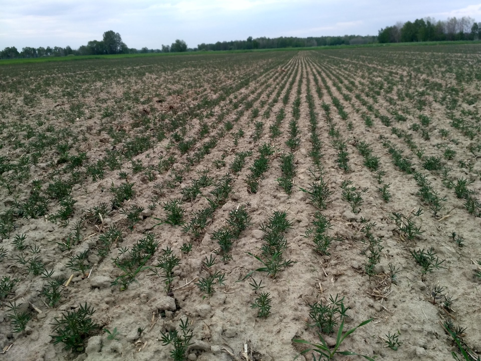

Na chwilę obecną tak wygląda łubin Karo. Czy w takiej fazie łubinu mogę zwalczać samosiewy zbóż? Buster 100 EC w dawce 0,4 czy 0,5 l/ha? Dodam, że po ostatnich deszczach ten łubin co nie powschodził zaczyna wyłazić.
