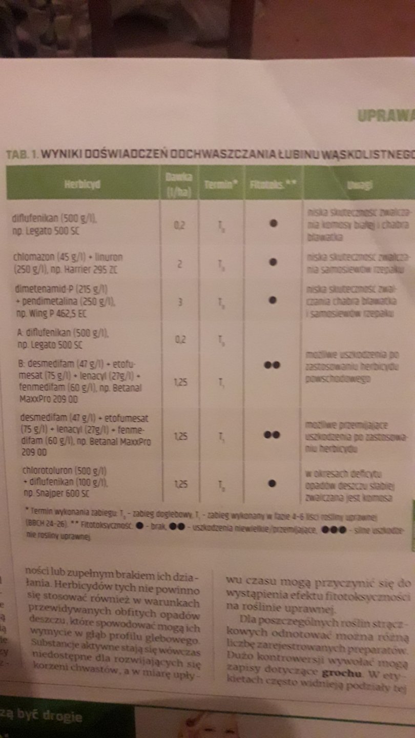

Skuteczność i toksyczność herbicydów dla łubinu wąskolistnego
