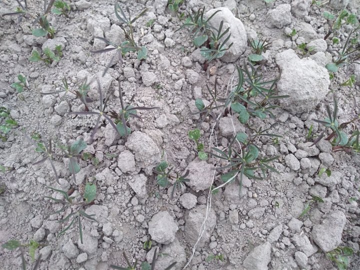

Posialem łubin waskolistny  2 tyg ,na 6 klasie, siew był około 19tej godz. i od razu na 'wilgotną ' glebę poszedł afalon.  Jako że to 6 klasa więc gleba była średnio wilgotna. Dziś byłem na polu,lubin powschodzil A razem z nim chwasty ktore rosną aż dywan się zrobił..
Panowie czym mogę to prysnac teraz? Nie mam pojęcia bo zawsze afalon dobrze skutkowal .. czekam na jakieś porady

Czyli mogło być za sucho na oprysk doglebowy. Na łubin nie ma żadnych preparatów zarejestrowanych na dwuliścienne, są jedynie na jednoliścienne. Jednak mi już jeden z kolegów podpowiadał, że można pryskać Betanal Maxx Pro w dawce 1l/ha. Sam tak będę pryskał i zobaczymy, czy łubinu nie weźmie razem z zielskiem. :D
Jest jeszcze Goltix, ale to duży koszt.
Mówiłem o 1,25 l/ha.
Tniesz dawkę o 20% więc żeby później nie było...

Powschodowo możesz opryskać DFF czyli diflufenikanem. Jest sporo środków o różnych nazwach. Dawka 150 - 200 ml/ha, co daje niski koszt około 35 zł/ha. Chabra nim nie zwalczysz ale sporo chwastów dwuliściennych Ci zwalczy. Koniecznie zachowaj separację 7 dni od zabiegów herbicydowych na chwasty jednoliścinne. Zalecenie jest zgodne z holenderską etykietą rejestracyjną DFF.  Ja stosuję przedwschodowo mieszaninę 200 ml DFF, 1 l chlorotoluron, 50 ml command (opcjonalnie na cięższych glebach, na piaskach odradzam) + Atpolan Soil 0,5 l / 1 ha. Wynik = czyste pole przez 2 miesiące i koszt zabiegu poniżej 70 zł.
