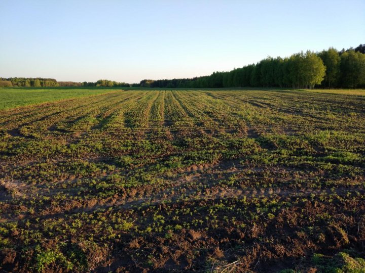

Moj siany okolo 10 kwietnia naped i ogien 80km ledwo dawalo rade 3m siewnikowi, spulchniacze nie siegaly kolein ale jest.
Ps. Nie wiem czy widac 3-4 liscie

Nie nie była zalana wodą, trochę na pewno sarny tam swojego dołożyły, ale pamiętam jakiś czas temu (chwilę po wschodach) największe rośliny zaczęły jakby się "wywracać" i przy samej ziemi miały łodygę jakby zaschniętą...
U mnie łubin miejscami ginie :( Tak jakby placami... Pole niedawno wzięte, zaniedbane, zaperzone. Ciekawe czy to jest powód takiego łubinu...
Kilka razy siałem łubin na nowej dzierżawiw gdzie pola były zaniedbane, nigdy nie udało się zebrać jakiegokolwiek plonu
Moj baron tez sie ruszyl.troche zadki wysialem 220 kg na ha ale kielkowanie mial ok 80 procent. Narazie stomp aqua dobrze trzyma chwasty tylko placyk perzu jest i chyba mam resztki oprysku i chyba zapne opryskiwach na plecy i polece
Tzw. czarna nóżka - zgorzel siewek.
Dzisiaj dokładnie prześwietliłem to pole i swoje dołożyły sarny bo zmłóciły dużo, zgorzel siewek też przerzedził plantację a teraz oprzędzik kończy imprezę. Na polach dłużej uprawianych nie ma tego problemu...
