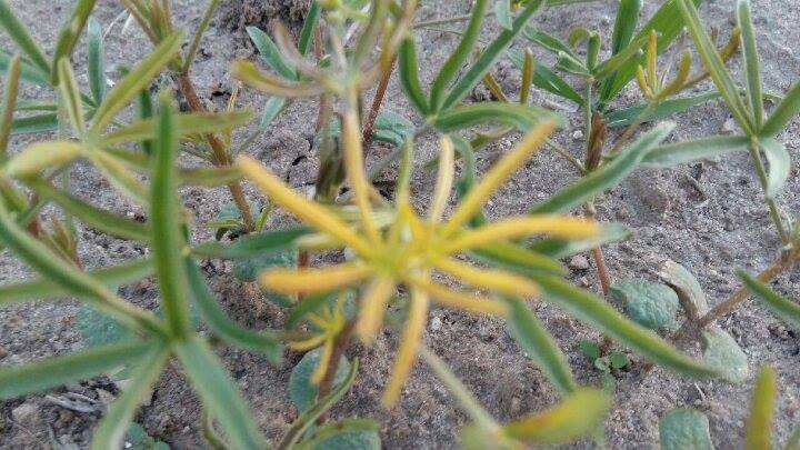

Zalezy ile dostal comanda, moj stal w miejscu przez miesiąc, przyzolkniety, ale ruszyla temperatura i przebarwiony juz nie jest, idzie do góry. Dostal 80 ml commandu
Po drugie moj lubin siany w połowie marca ma jakies 7-10 cm wysokości, mysle ze lubin siany na dniach dojdzie kilka tygodni pozniej niz moj. Za wiele w tym roku nie zyskam na wczesnym siewie
Commanda dałem niecałe 100ml na hektar i tak wyszło, obstawiam że to hest wina obfitego deszczu po oprysku. W zeszłym roku tez pryskałem taka mięszaniną nawet dałem więcej commanda i było ok. Łubin tydzień przychorował i potwm pieknie poszedł.

Podpowiedzcie czy to efekt przymrozku? Jak ewentualnie można podratować?
Tak to zrobił herbicyd .U mnie w okolicy jest sporo takich plantacji .Dziś właśnie był gość u mnie z kwarantanny i wspominał o łubinach poparzonych przez środki doglebowe .
widoczny efekt comandu na tym łubinie.u mnie za miedzą sąsiad ma łubin i potraktował go comandem i gdzie przejechał raz to delikatnie go przebarwiło a gdzie powtużył w celu wykończenia cieczy w opryskiwaczu to wygląda jak ananas w środku

Panowie a jaki straty w plonie może spowodować command przy takim przebarwieniu
Ja mialem podobnie to sypnol 400 kg z hektara jak w tym roku nie bedzie chociaz tony to z przymusu bede sial lubin po zycie skoszonym na kiszonke
