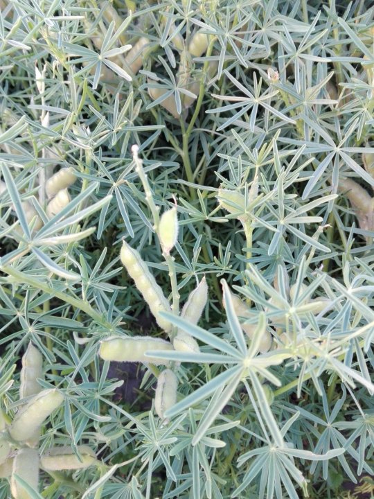

a u mnie po 4-6 strąki na jednej roślinie Łubin żółty Mister , i co najlepsze jest nalot mszycy ale z ciekawości sprawdziłem korzeń co sie okazało śmietka kapuścianka ładnie sobie żeruje :/ musze przeleciec Proteusem aby ją zwalczyć , i to chyba przez nia łubin nie ma strąków na pędach bocznych i mało nawet ich ma ,mozliwe że zredukował przed brak wody ale najgorzej nie miał .

holera wy macie po 20 strakow i wiecej . choćby w straku było tylko 4 ziarna przy siewie 150 kg ha wychodzi 12 ton minus straty itp 10 powinno być.
Wszystko pięknie ładnie tylko strączkowe wykorzystują swój potencjał w 20 %. Genetyki nie przeskoczysz.

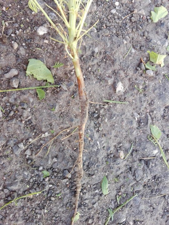

Skąd pomysł że to śmietka? :D
To co żeruje na brodawkach to larwy oprzędzika. Za rok pilnuj osobników dorosłych, jak pojawią się zatoki na liściach pryskaj insektycydem.
Kamilo z innych tematów widzę że starasz się intensywnie prowadzić uprawy ale czy podliczyłeś sobie już koszty uprawy tego łubinu i ile możesz na nim zarobić? Bo stosowanie w nim proteusa raczej nie zbliży cię do zadowalającego wyniku ekonomicznego.
ponieważ porównałem dziada bo uprawiam takze rzepak i bardzo podobne są te larwy moze i sie myle , hmm łubin sieje bardziej w celach doprawienia zdegradowanych pól lub tam gdzie mi wymarzło , co do liczenia kosztów to u mnie podstawa :) korzystam z programu VitalFields gdzie prowadzę całą kartotekę na dzis cały nakład to 1200 zł/ha łubinu  oczywiscie bez amortyzacji bo ja tego zbytnio nie licze w pojedyńczym tylko jak coś walnie wtedy wlicze w ogólny nakład na gospodarstwo , staram sie jak moge aby wyciagać jak najwiecej ale to ze zbóż a łubinu chciałbym oczywiscie coś zebrać :D aby chociaz na to 0 wyjśc i mieć dobry przedplon pod pszenice / pszenżyto :)
To znaczy, że łubin żółty teoretycznie po policzeniu kwiatków i teoretycznej liczby ziaren w strąkach z tych kwiatów powinien plonować na poziomie 10 t + ale z uwagi na odrzucanie strąków plonuje na poziomie +/- 2 ton i czego byś nie zrobił to tego nie obejdziesz jedynie hodowla i nowe odmiany mogą rozwiązać problem.  Podobno pracują nad łubinami andyjskimi które plonują znacznie lepiej ale mają kosmiczny poziom alkaloidów.
http://www.agrofoto.pl/produkcja-roslinna/inne-uprawy/oprzedziki-w-bobiku-i-grochu,57205.html
Tu masz o oprzędziku.
1200 z kosztami maszynowymi czy bez?

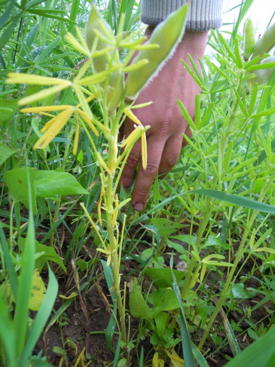

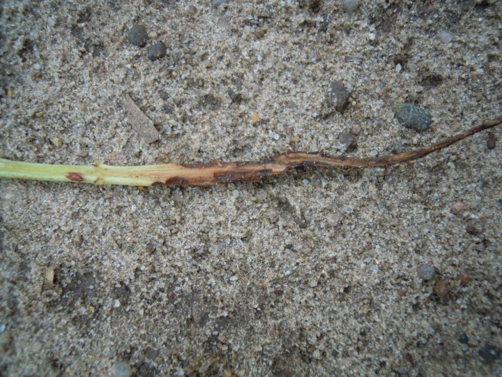

Witam dzisiaj postanowiłem przejść się po mojej plantacji i zauważyłem coś takiego. Czy to oprzedzik? Na zdjęciu może nie bedzie widać ale na korzeniu jest taki jakby biały nalot i niektóre brodawki wyjedzone. Dodam że nasiona zaprawiane Vitavaxem i Nitraginą, przedwschodowo pryskane Afalonem. Występują pojedyncze place o takich objawach. Załączam zdjęcia.
bez amortyzacji sprzętu oraz jedynie trzeba za kombajn doliczyc , reszta juz wliczone ,

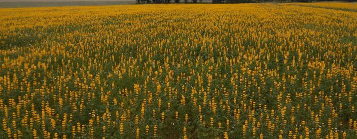

Witam,
jestem nowy ale może ocenilibyście czy w miarę wygląda i czy będzie coś z tego, łubin Mister?? zdjęcie z 14.06. Teraz już przekwitł. Mam także pytanie. Co jest przyczyną, że na jednym kawałku łubin jest wysoki (ma ok 60-70 cm - po ugorze) a na innym kawałku niski( ok 30-50 - po żytnisku) ?? Za bardzo zbita ziemia, czy można było dać troche azotu przed siewem??
Edytowane przez lukcio88
mozliwe że miał wieksze zasoby wodne na ugorze oraz wiekszą zawartosć w składniki pokarmowe , nie powiemy Ci dokładnie dlaczego ponieważ byśmusiał miec analizy glebowe tych działek i wtedy porównać , pod łubin nie wolno dawać azotu on wiąże go samoczynnie i z opinii wynika ze przez podanie azotu przedsiewnie moze sie zatrzymać i nie wydać plonu , ( według charakterystyk pisze że mozna dać około 30 kg N ale nie wiecej.

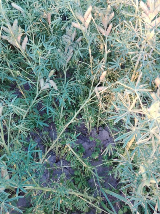

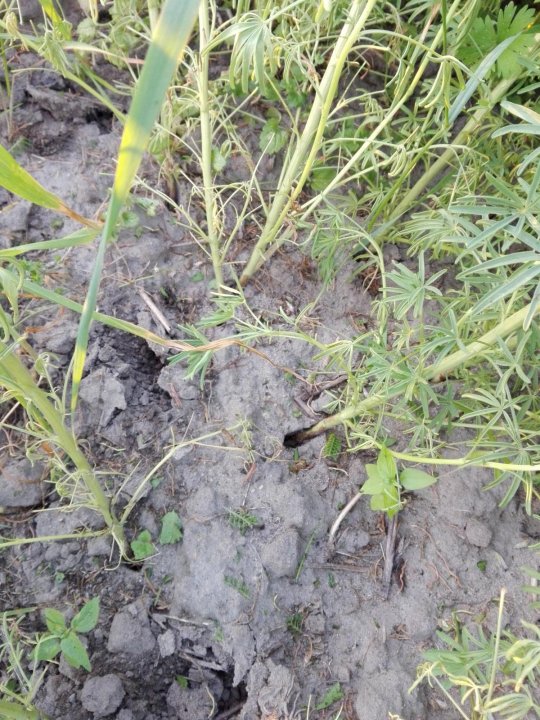

czy ktoś wie co jest mojemu łubinowi. Łubin wąskolistny odmiana Boregine. Choroba (lub coś innego) występuje placami na polu. Objawia się więdnięciem, a następnie opadaniem liści. Więdnięcie następuje od najstarszych liści w górę. Strąki i nasiona są zdrowie. Chorobę zauważyłem w momencie gdy łubin miał w pełni rozwinięte strąki na głównym pędzie (20.06.16 r.). Wcześniej widziałem go w fazie gdy związał strąki i zrzucał niezawiązane, przekwitnięte kwiaty.
Osobiście podejrzewam opadzinę liści łubinu, natomiast osoba, z którą konsultowałem objawy podejrzewa fuzaryjne więdnięcie łubinu.
Proszę o pomoc pozdrawiam.
