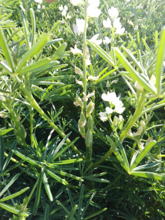

Kiedyś było tak: kiedy nie było kombajnów i zbierano zboże w snopy i młucono w stodole na klepisku wszystkie wyrośnięte chwasty zbierano razem ze zbożem. Nasiona chwastów zostawały odwiane na wialni lub inną mniej lub bardziej skuteczna metodą oczyszczano zboże. A teraz kosząc zboże kombajnem na polu zbieramy ziarna zbóż a ziarno chwastów odwiane razem z plewami zostaje na polu. Zbierając plon zbóż kosząc kombajnem rozsiewamy jednocześnie chwasty. Dlatego warto robić uprawę pożniwną aby te zakielkowały i razem z zimową orką zniszczyć ich małe wyrośnięte rośliny. To tak na marginesie. Teraz konkretnie: Niedawno zaczynał kwitnąc, pamiętam jeszcze jak go siałem a teraz proszę... widać już strączki... ooooo własnie tak:

Gwarant to chyba tak bardziej zapobiegawczo, a jak już antraknoza siedzi to można by Amistarem spróbować ale coś czuję że i to nie za wiele pomoże. Jeżeli się mylę to niech ktoś mnie poprawi.
Edytowane przez macio9554
trzeba siac łubiny waskolistne o najwiekszej odpornosci na choroby i po kłopocie. Miałem tez żółty i nie chce juz go widziec na polu. Nie dośc że mniejszy plon to i wysoka podatnosc na chorobe. Sieje teraz waskolistny kalif. Niepryskany w ogole od grzybka i stoi jak sosna. Nic go nie bierze a w okolicy żółte pokręciło.
To zależy od roku. Bo wąskolistne też ładnie kręci nieraz.
