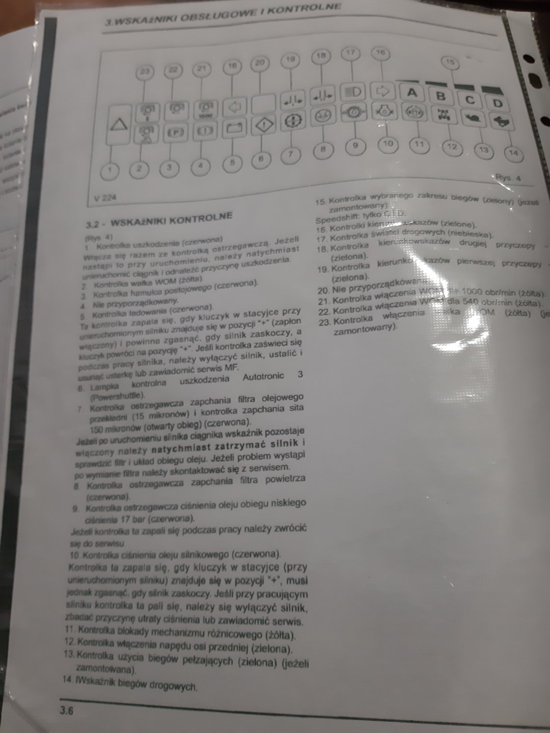

Cześć , pisałeś wcześniej że masz namiary na kogos kto może ogarnąć takie sprawy , zaczeła mi sie zapalac ta kontrolka nr6 i ciągnik nie jedzie ani przod ani tyl ,  ciągnik to MF 6245 mam go 3 lata i nic takiego do tej pory sie nie zdarzało.. ostatnio stał na dworze nie garażowany moze jakas woda sie dostała do kabiny i coś zalało?  jesli mozesz to byłbym wdzięczny moze czujnik sprzegła ale gdzie go szukać? zgóry dzięki , pisałem na priv ale nie moge nic do ciebie wysłać
