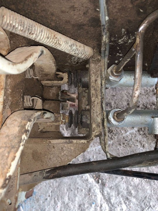

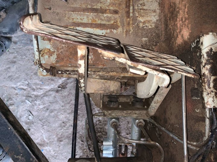

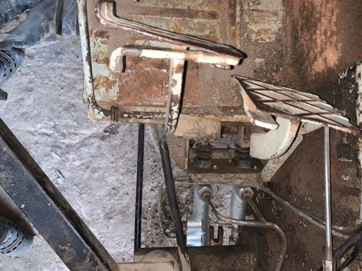

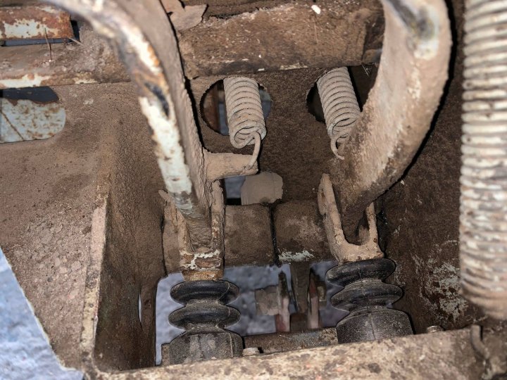

Mam problem z hamulcami w ursusie 360. Przed remontem działało tylko prawe koło, w lewym kole był wymieniany cylinderek, wymieniłem jeszcze obydwie pompki. Jak go poskładałem to wszystko działało jak przed remontem. :angry: Co tu zrobic????????
