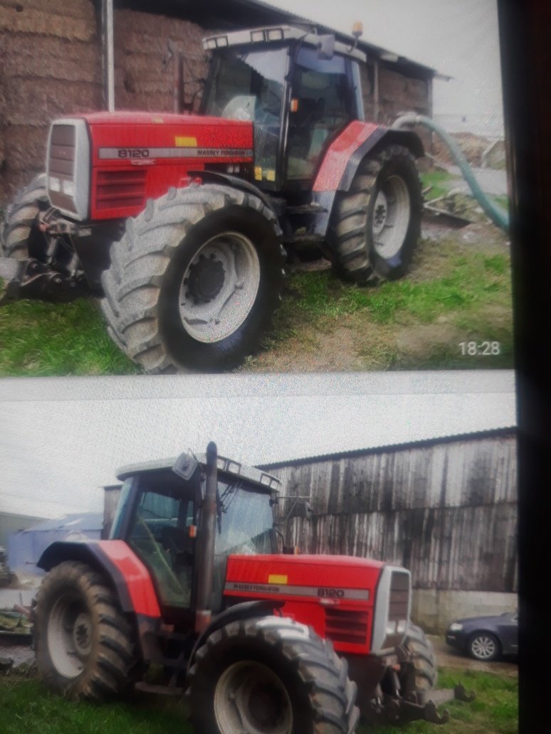

Modele które chce obejrzeć to:
1. case 5150
2. Renault 155.54
3. Mf 8120
Mozecie coś o nich powiedzieć na co zwracać uwagę bo z tego co pisał Plati to w mf to napewno skrzynia biegów najlepiej dobrze rozgrzać ciągnik
1. case 5150
2. Renault 155.54
3. Mf 8120
8120 zblizony do 6190
Moja przypadlosc ciężko było zdiagnozować bo stawał dopiero po 40 minutach pracy w polu.
Ale jeśli chodzi o MF, jak i pewnie każdy ciągnik tej klasy to stan tej instalacji elektrycznej o której mówiłem wcześniej. Do tego skrzynia i silnik. Czyli właściwie wszystko  :D
Ciężko właściwie ocenić ciągnik
Powodzenia  :)
