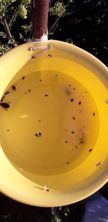

Można, ale czy warto ? Chyba że faktycznie jest tak silny nalot... Niektórzy znajdą dwa słodyszki siedzące w kwiatach i panika, bo słodyszek w rzepaku (mój sąsiad) i co teraz, pryskać ? 😉 Ogólnie, to u nas w ostatnich latach słodyszek stał się mało istotnym problem, w ubiegłym roku tylko jedno pole opryskałem, w tym roku jak do tej pory to nikt na okolicy nie pryskał na słodyszka. Większym problemem z roku na rok, stają się szkodniki łuszczynowe, głównie pryszczarek.
W tamtym roku miałem aż trzy zabiegi na słodyszka bo były tak silne naloty. W tym roku były zaplanowane dwa zabiegi na łuszczynowe ale pogoda jak na razie pokazuje że fungi i insektycyd poleżą do następnego sezonu.

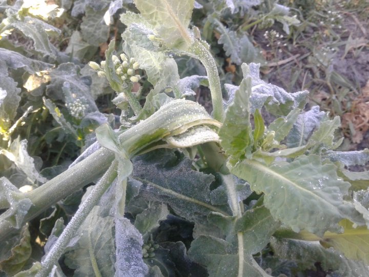

Mam problem z rzepakiem. Pąki mają kolor pomarańczowy i nie chcą zakwitnąć. Efekt przymrozków w fazie zielonego pąka czy czegoś brakuje? Słodyszek dopiero teraz się pokazuje. Dostał 2x 300kg saletra i 200kg kizeytu. Odmiana architekt.

A z opadami jak u Ciebie? Może to przez suszę
