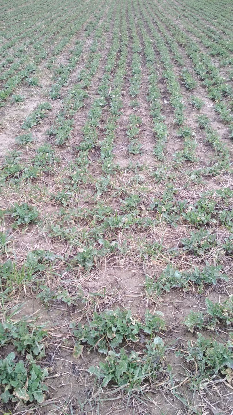

    • Przez Kuczerraa
      Witam, mam posiany Rzepak na działce która była 2 lata temu scalana. Z mojej wiedzy na kawałku gdzie nie rośnie rzepak były wywożone odpady z oczyszczalni a ph przed wapnowaniem wynosiło 4,5. Macie jakieś pomysły co zrobić z tymi pustymi placami? Co zasiać żeby ziemia nie była goła do zasiewów zboża?
