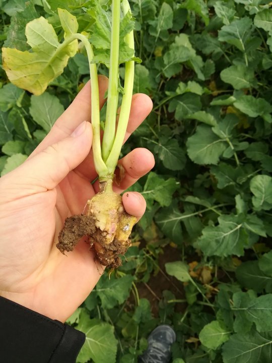

8 minut temu, morfeusz212 napisał:
Witam może ktoś się wypowie co to za modyfikacja genetyczna? Już kilka lat uprawiam rzepak ale takiego czegoś to ja nie widziałem... Robaka nie ma bo sprawdzałem
To już po rzepaku i nie zasiejesz już na tym polu przez minimum 7 lat .
A z jakiego regionu Polski jesteś?
yacenty napisał:
kiła na 90%
100 %, nie 90.
Jest już na rynku kilkanaście odmian tolerancyjnych na kiłę.
    • Przez yacenty
