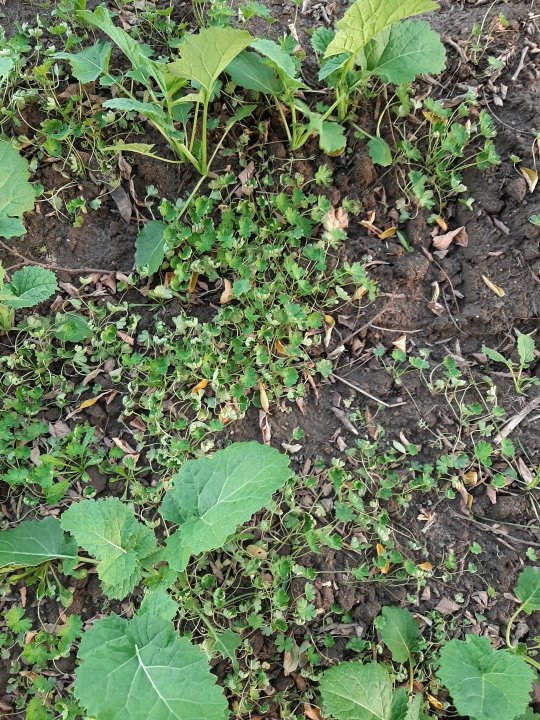

Metazanex 1.6l  nawigator 0.3l  i miejscami takie coś.  Rzepak już sporo zasłania.  Lecieć z poprawka teraz czy na wiosnę jak będzie.lepszy dostęp do chwastów? Czym to zwalczyc to chyba bodziszek.

No właśnie te preparaty to nie bardzo na bodziszka 🙄 poprawka się szykuje a po tym jak to wygląda na zdjęciu to ja bym do wiosny nie czekał, bo rzepak nie zbuduje ładnej rozety i będzie potem głodował
Nawigator i metazanex dany 2 tygodnie temu dokładnie pozwijalo i po deszczu odbił. Ale czym jesienna poprawka znalazłem preparat na bodziszka ale na wiosnę jest coś na jesien ?
Metazanex i Navigator nie działają na bodziszka ☹️
Poprawka teraz albo na wiosnę preparatem Korvetto ( dawka teraz 0,6 l/ha wiosna 1 l/ha) bardzo dobrze działa na bodziszka i inne chwasty.

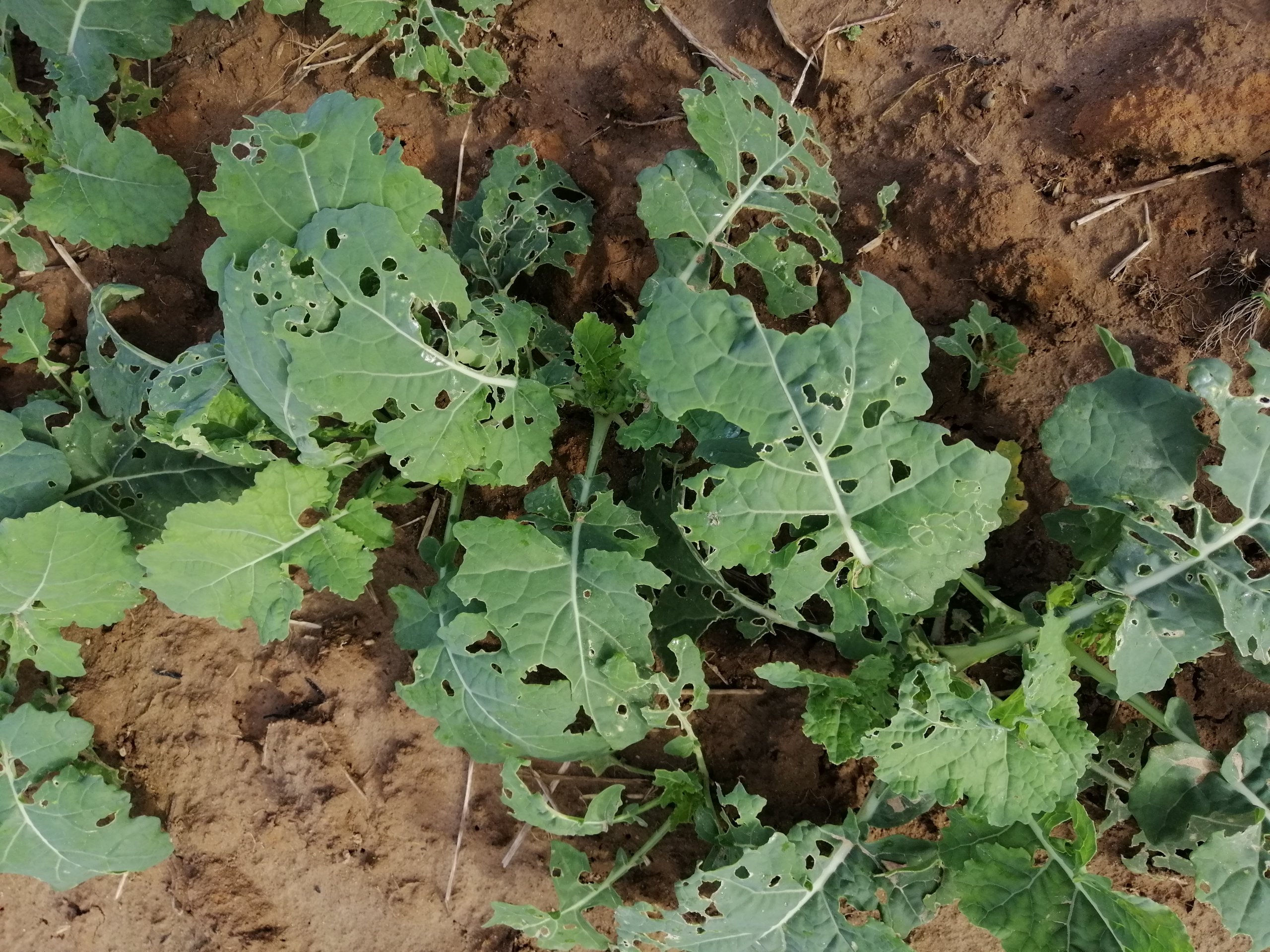

39 minut temu, PanPawel napisał:
Co to za wariat opierdziela tak rzepak? W ziemi pelo dziurek jak by norek malych po 5-7mm srednicy
Wygląda to na żerowanie gąsiennic gnatarza rzepakowca.

Dodajesz coś do korvetto 0,6 l na ha ?
Ale co chcesz dodać ?
możesz spokojnie dodać graminicyd, insektycyd, bor, sprawdzone.
1 godzinę temu, mat93 napisał:
Korvatto zalecane jest wiosną , robiłeś próby z oprysku jesienią ?
Rejestracja jest na wiosnę ale to w niczym nie przeszkadza abyś zastosował jesienią w mniejszej dawce (chwasty są mniejsze niż na wiosnę więc mniejsza dawka 0,6 l/ha) sprawdzone działa super !
No i cenowo pewnie lepiej niż navigatora i metazanex.
