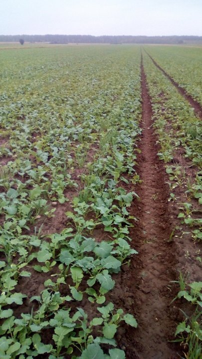

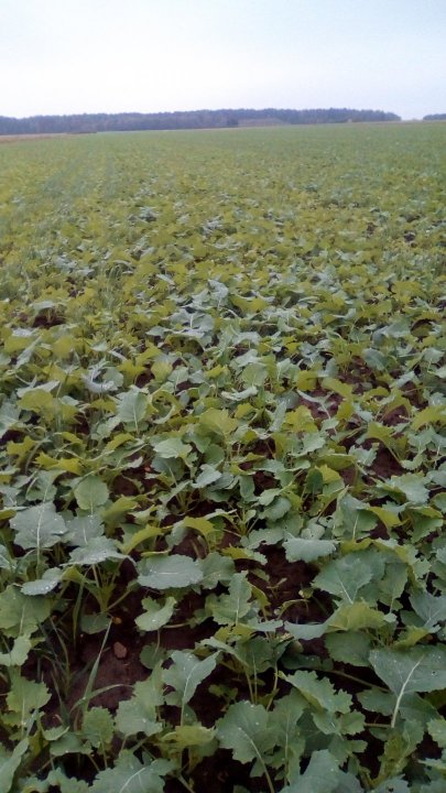

Można ile liści ma rzepak?
Lubelskie 4-6 napewno jak nie więcej
Wstrzymałem się narazie z zabiegiem bobył strasznie nie równy 1-5-6 liści ale od  kad pada to poszedł w górę jak na drożdżach ,może i miejscami być 7 liści
Planuję dać tebukonazol plonvit kali siarczan magnezu ,bormax ,optysil , faster i pro aqua do wody  i myślę czy nie dodać stabilanu bo nie wiem czy sam tebu będzie wystarczający czekam aż przestanie lać wyschnie i wjeżdżam puki czas

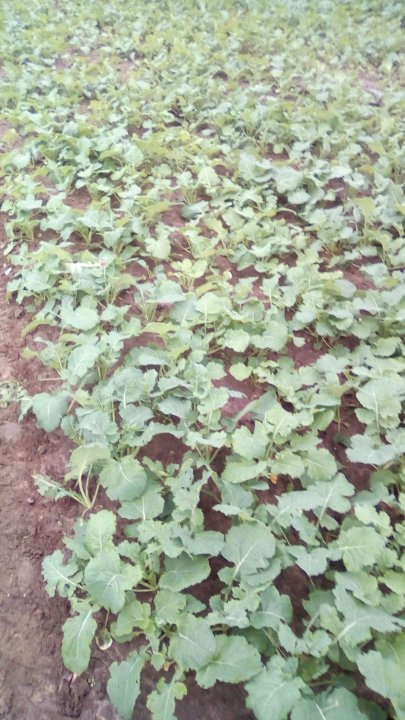

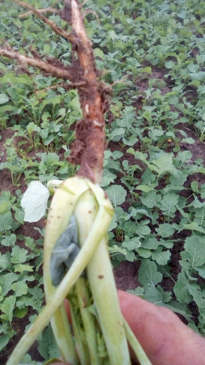

Dnia 30.09.2020 o 16:42, Xion napisał:
Co mu dolego?? Pojedyńcze rośliny fikają i więdną bo korzeń mają uszkodzony nasiona były zaprawione Cruiserem.
śmietka taak, ale na tym późniejszym zdjęciu bo na tym ewidentnie przygryziony cały korzeń, śmietka wg mnie takiej mocnej szkody nie czyni, nie zje tyle masy korzeniowej, smietka drąży kanały na powierzchni korzenia w nim
Śmietka. Przy małej roślinie i słabym korzeniu tak ją zrobi. Jak roślina jest duża korzeń gruby to kanaliki wyryje.
mogło być faktycznie tak jak jak mówisz, mogła zjeść korzonek jak miał 1-2mm przy czym stozek wzrostu korzenie zeżarła i taki efekt, to co pozostało to się pogrubiło tylko ale brak wzrostu na długość korzenia
