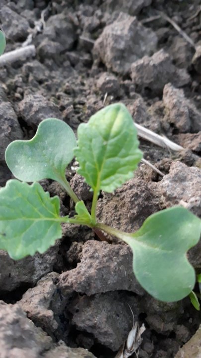

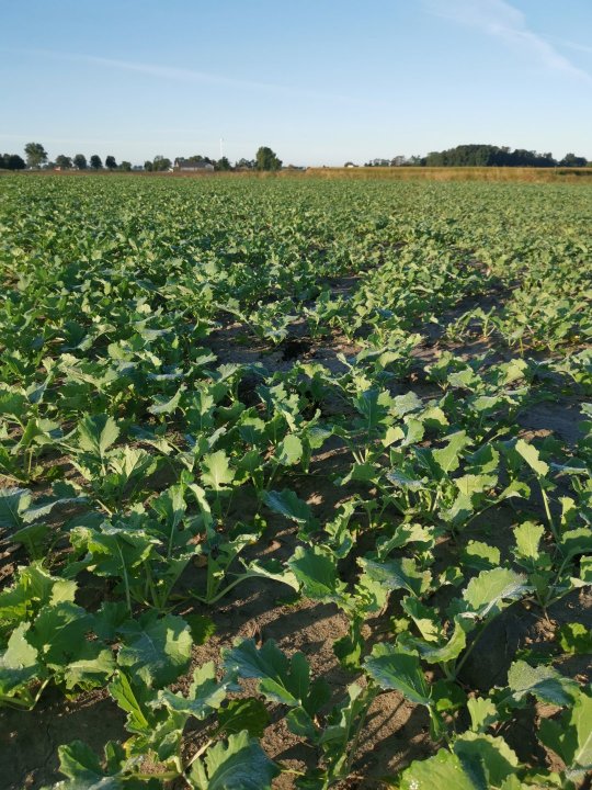

Sorry, ale te zdjęcia nic pokazują prócz różnicy w filtrze aparatu podczas wykonywania zdjęć 😏 kontrola by była gdyby tak zdjęcie wykonać w tym samym miejscu przy tym samym oświetleniu , a tak to widać tylko że trochę podrósł
Spoko spodziewałem się tego, ale myślę wstawie.w filtrach nie grzebie. Jak narazie ten pryskany zciemniał, zobaczymy co będzie dalej

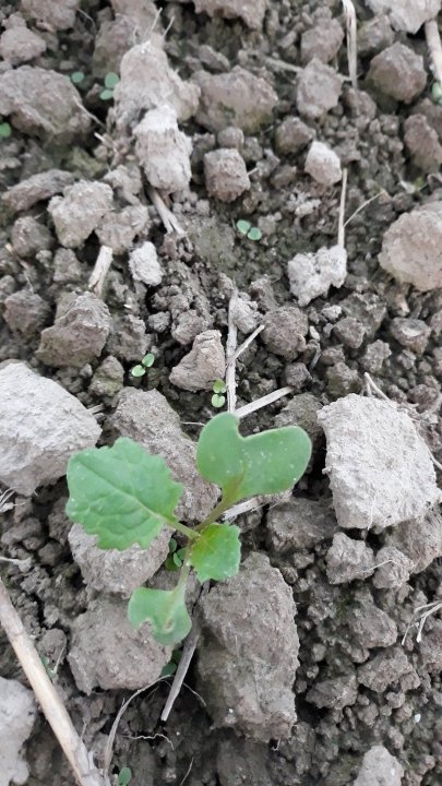

ja sie az tak nie znam na oprysku doglebowym bo go nie robie, ale mi mowili ze do takiego oprysku musi być porządnie uprawione.
Dużo masz samosiewów? bo ze zdjęć to nie ma nic - wiec po co robic na 1 liscienne?
Środek kupiony był bo koszt nie duży, a lubię mieć czysto. Samosiewy są, ale ilościowo nie wiem jak to określić. Są rozłożone bo słoma była siekana a przejazdy był po polu różne....
