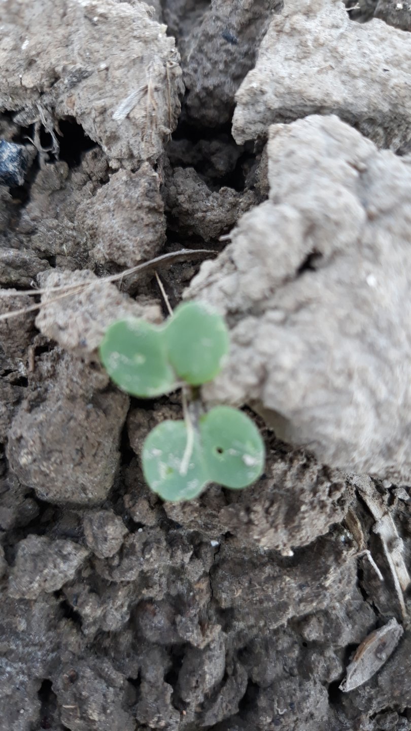

Zdjęcie ze wczoraj. Mam pyretroid i inazuma na później. Można dodać octan cynku na tak małe rośliny (rootstar)? Jakie dysze 02,03,04 do tego polecacie ilość wody i porę dnia?
Przyleciało duże stado gdzieś z tysiąc ptaków posiedziało godzine na 10 ha rzepaku i problem robali został ostatecznie rozwiązany pryskać nie trzeba. Szkód w rzepaku 0
Edytowane przez Mich9

Myślicie, że bulldock czy sherpa (pyretroidy) załatwią temat? Inazume chce zastosować później. Stosujecie jakieś mikro na tak mały rzepak? Myślałem nad rootstarem.

zaszkodzić to może co najwyzej PIORiN... a jak sie nie boisz<jak wiekszosc> to... rzepakowi nic nie bedzie
