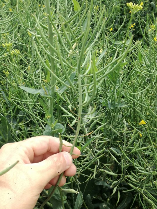

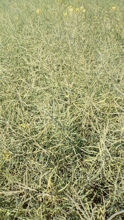

Panowie co z tym rzepakiem się dzieje łuszczyny żółkną tak jak by niektóre umierały
Efekt po przymrozkach?
Na innych kawałkach jest ok dużo większe łuszczyny
to po przymrozkach , zgłaszaj do ubezpieczyciela , jaka to odmiana ?

Radek88 napisał: Mam pytanie te nie wykształcone łuszczyny to efekt majowych przymrozków? Zgłaszać? Rzepak ubezpieczony.    tak, jeżeli w pzu to nie ma sensu
