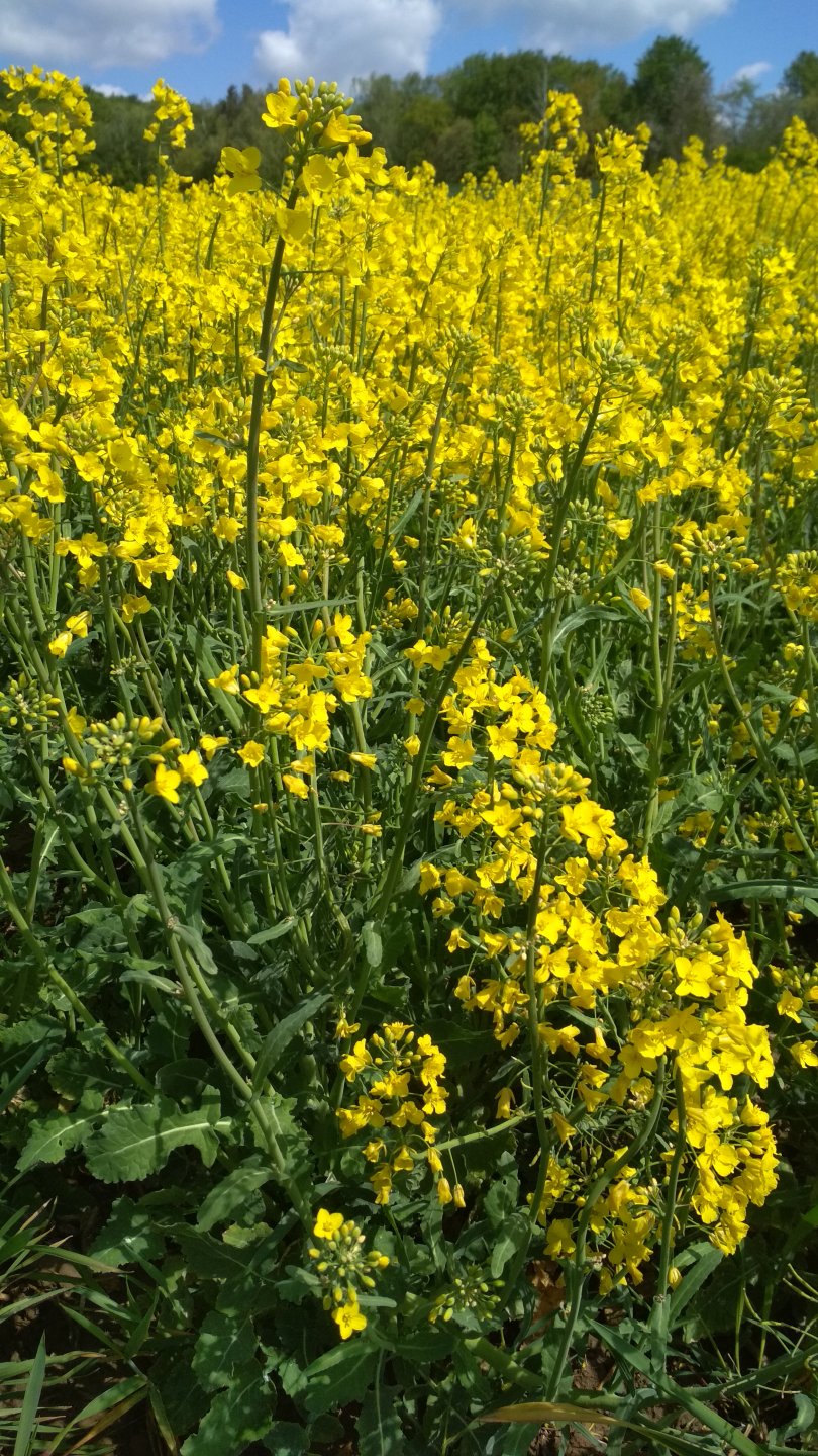

Dziś  połowę płatka zrobiłem. Temperatura pod czas zabiegu 14 stopni. Nad ranem ma spaść do 5. Jutro 15 , wieczorem jadę z resztą. Myślę że w tej temperaturze będzie skuteczność 100 %. Bo jak nad ranem temperatura się obniży to przecież ten środek nigdzie nie ucieknie. Faza pełnia kwitnienia A po niedzieli możliwe przymrozki. Moim zdaniem nie ma na co czekać.
Z drugiej strony może ten przymrozek trochę przytrzyma robka, a może też spowodować większe opadanie płatków, ja do końca nie wiem czy pryskać teraz czy w następnym tygodniu. Rzepak jeden dochodzi do pełni kwitnienia a reszta praktycznie zaczęła kwitnąć(pow. Ostródzki)
