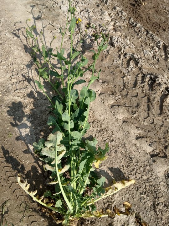

1 godzinę temu, masa24 napisał:
To tak samo jak pisałem do kolegi wyżej. Pokaz dolne liscie tej rosliny

Ja nie zgłaszam szkody bo o bok rośnie rzepak który ma wszystkie łuszczyny , to powiedzą ze to nie przymrozek tylko genetyka lub gleba winna,   na odmianie populacyjnej jest mniej takich roślin

Mi przemroziło rzepak że nie chce do góry iść. Pęd główny na pewno nie urosnie, boczne też nie chcą iść i nie wiem co robić. Tak ogólnie roślina wygląda ok ale po przecięciu tragedia

loquito    240
Zdjęcia wysłać do szkoły rolniczej jako pokazowy przykład żerowania chowacza brukwiaczka. Trzeba było robić lustracje, pilnować nalotów i wykonać zabieg insektycydowy.

Andpol    949
To może też mój zaatakowany przez robala a mróz w tym pomógł?

jogus    9
U mnie to genetyka może jak najbardziej być bo posiane swoimi nasionami na próbę pierwszy raz w życiu. Odmiana jakaś francuska nazwy nie pamiętam, ale napewno mieszaniec.

Xion    86
Jak siałeś swoimi nasionami mieszańca to typowo defekty genetyczne ja mam tak z wysokimi samosiewami w półkarłach też się trafiają takie sztuki a wiem że to samosiewy bo wyższe od mojej D06

masa24    2348
Ciężko tak po zdjęciach stwierdzić. Rzepak już kwitnie u ciebie ?? Porównaj dolne liscie tego czegoś z rzepakiem na innej plantacji czy są takie same czy jednak różnią się od liścia rzepaku. Ja tok temu miałem problem z rzepakopodobnym dziadostwem , które zakwitło szybciej jak rzepak i szybciej dojrzało. Podobne do rzepaku, różniło się pokrojem dolnych liści. Rzepakochwast, jakaś mutacja rzepaku

Broody    106
Nie zwalać na mróz, robal jak byk na pierwszym zdjęciu.
Również po chowaczu .
W tym roku od każdego słucham jak to mróz porozwalał łodygi. Stoimy przy polu jednego i pytam i co to też mróz? Tak. Ja biorę lodyge rozłamuje i pokazuję 4 larwy i mówię to jest ten twój tak zwany mróz 😏
Mróz też uszkodził, ale to co wszyscy widzą u siebie na polach to efekt dzialalnosci chowacza.

Andpol    949
To trzeba pojechać na pole i sprawdzić czy są larwy? Inazuma jeśli są podana 3 dni temu ich nie zabiła?

matek89121    2280
teraz to i 10 litrów dursbanu by im nic nie zrobiło , tego szkodnika trzeba było zwalczać przełom marca -kwietnia tylko nie wszędzie były warunki do tego jak po nocach temperatura spadała poniżej 0
teraz te larwy można by było po zbiorach załatwić 2 litrami dursbanu przemieszanego z ziemia ,bo one na drugi rok zrobią to samo w rzepaku na polu obok

Andpol    949
Durszban wycofany

matek89121    2280
wiem że wycofany
od 15  kwietnia nie można stosować  pisałem czysto hipotetycznie że taka dawka mogła by nieco zredukować liczbę chowacza na drugi rok
A jak się teraz przeorze ,to zginie to? bo mają być dynie i nie wiem czy nie wejdzie to na dynię?
