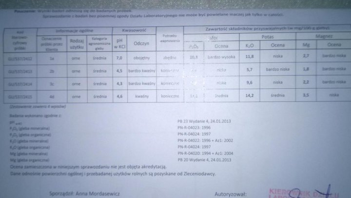

Oglądając wyniki zatrzymałem się na pH- 3 próbki ( 4,3 do 4,6) od tego trzeba zacząć. Podnoszenie PK nic nie da przy takim odczynie. Kiedy było wapnowane?
Miałem jedną miejsce na działce gdzie nic nie rosło a pH było podobne do twojego, tylko PK wywindowane w górę.
Kolego na twoim miejscu skoro masz bardzo wysokie zawartości składników bym troche zszedł z nawożeniem o te 50 do 100 kg nie wiecej jednorocznie. Ponieważ produkując 8 ton pszenicy jak jeszcze zbierasz słome bardzo wiele składników wynosisz z pola 2-3 lata i ta zasobnośc w glebie Ci bedzie spadac jesli bedziesz ograniczał nawożenie za bardzo.
