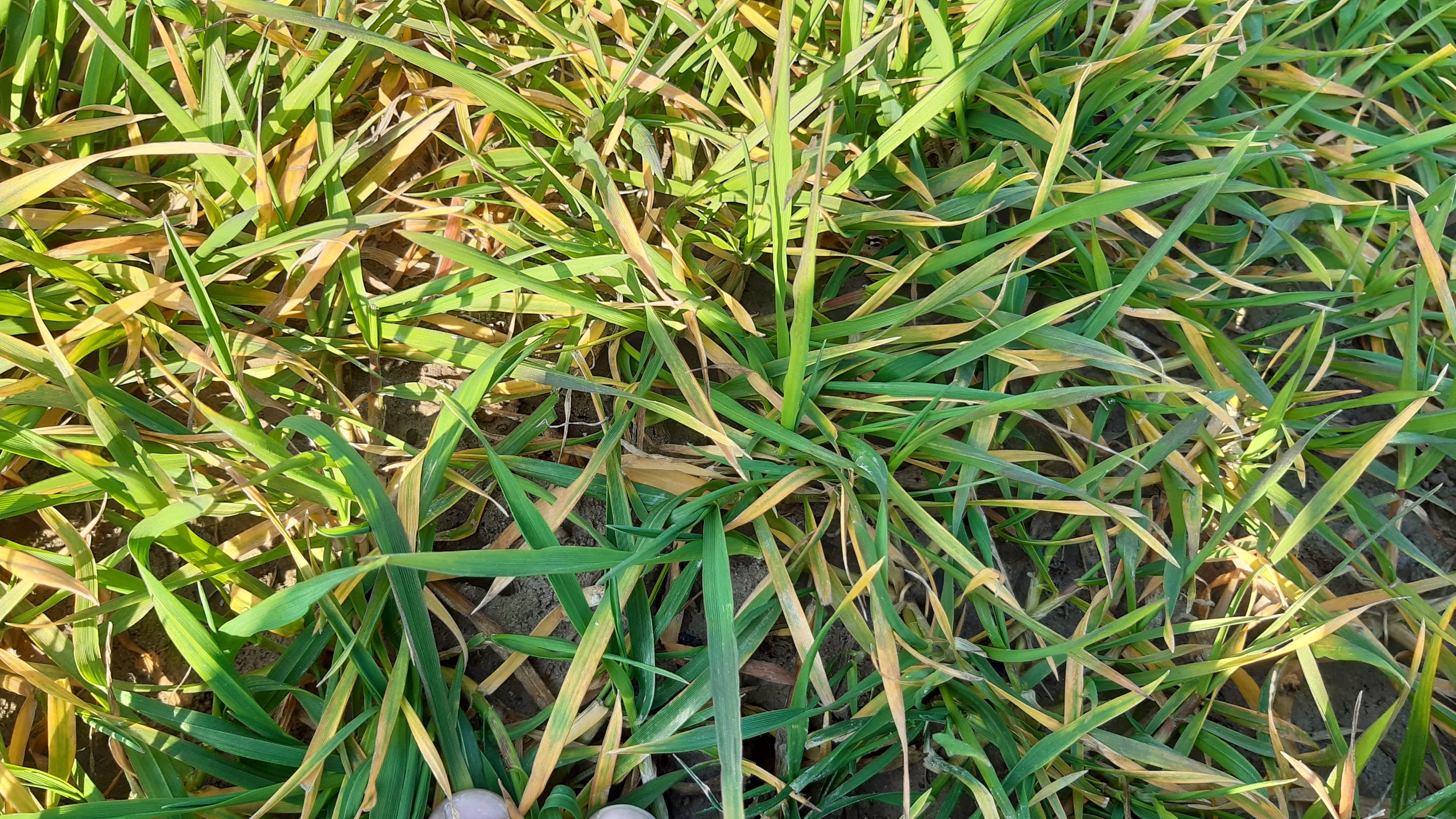

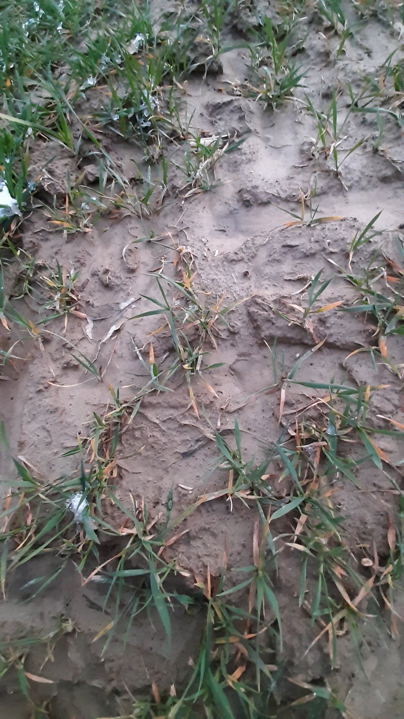

Panowie szlag mnie trafia. Mam pola ktore wyhlsdaja jsk nizej. Pszenica strasznie żółta w miejscach gdzie jest sapowato i bylo bardziej mokro. Co robić? Ph ok bo badam. Przedsiewnie byla polifoska 6 w dawce 330 kg. Na jesieni oprysk dwuliscienne expert met + legato. N1 podane 7-10 marca - 200 kg saletry. Wtedy bylo jeszcze zielono. Fakt w tych żółtych miejscach dalej bylo miekko. Poczatek marca spadlo sporo deszczu. Czy pszenicy czegos brakuje? Potas, azot, fosfor? W piatek na tych najgorszych miejscach pojechalem 5,5 kg/ha siarczan mg + mikro Fortis 37 w dawce 5 l/ha. Czy jest szansa to odratować? Prosze o ew. porady czym. Chodzi o 5 ha. Zalaczam zdjecia:

wyslij rosliny do lab i ci powiedzia dokladnie jaki problem, tak to mozemy zgadywac do zniw https://www.agrofakt.pl/analiza-lisci/
ale jezeli jest za duzo wody w glebie to rosliny nie moga pobrac N z nawozu to biora ze starszych lisci i te starsze sie robia zolte
