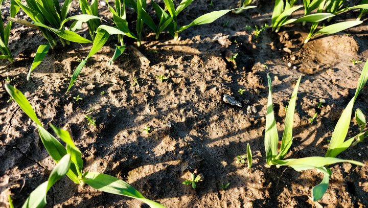

po jakim czasie widać efekty tych jesiennych zabiegów? u mnie tydzień po śladu nie ma. chwastów więcej niż w dniu oprysku
u mnie po expertmet (0,33kg/ha) + saper (diff, 0,12l/ha) siewki miotły i dwuliściennych zmarniały po jakiś 4-5 dniach, po 8-10 je wzięło kompletnie, z tym że temperatura na tydzień przed i tydzień po to tak +8 do +15 w dzień i +5 do +8 w nocy, pryskane około 2 tydzień października, wilgotna gleba ale brak rosy i opadów większych (3-4 dni po zabiegu)... ale nawet tam gdzie porosiło lekko po pryskaniu tam miotłę wygubiło ładnie
