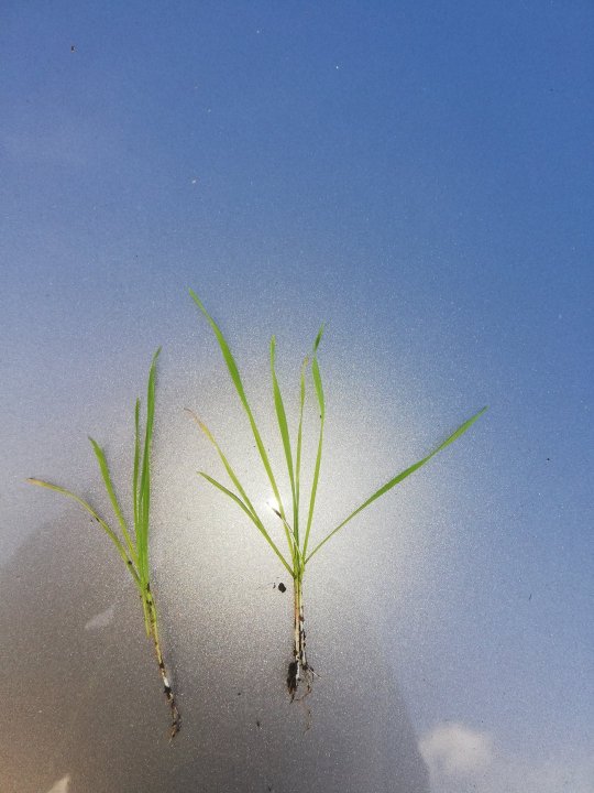

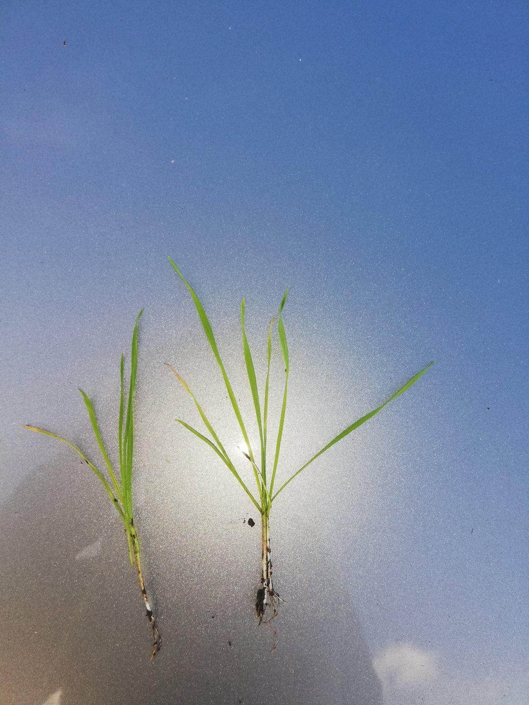

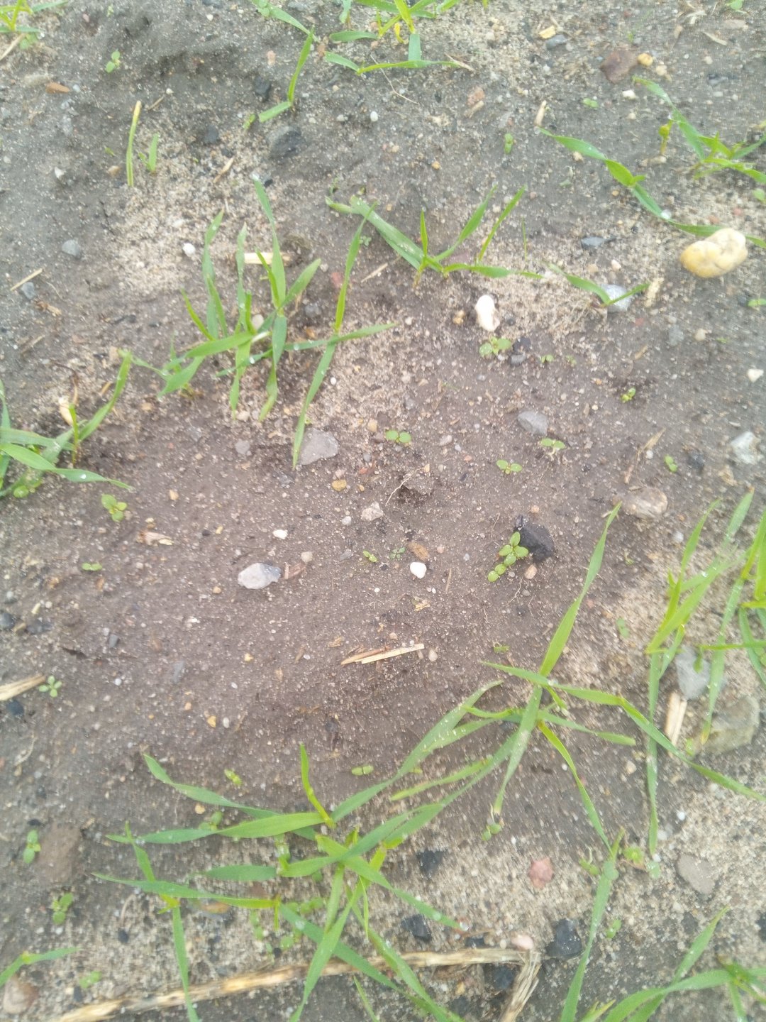

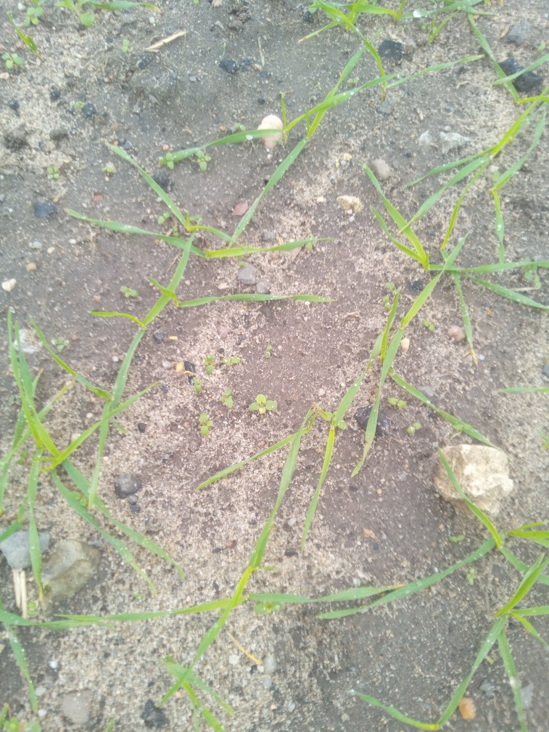

Lentipur w max dawce na ha nie pomógł nawet nie widać że chociaż trochę by brało wyczyńca. Zostaje spróbować tolurex
Ile czasu od zabiegu i podstawowe pytanie czy to wyczyniec. Teraz jest inwazja stokłosy.  Rozpanoszyła się niemal jak miotła.
Od czasu aplikacji środka minęło 20 dni. Chwast został porównamy z tym co znalazłem w internecie i na to wskazuje że to wyczyniec. Jutro wstawię parę zdjęć tego chwastu być może się mylę.
