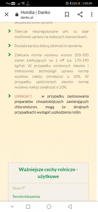

5 godzin temu, darekspire90 napisał:
siewnik ustawiony byl na niską normę wysiewu, a zdążył zasiać większą połowę areału,  bodajże na około 100 koło w terminie około 28 września, przenica już po wschodziła i jest bardzo rzadka około 100 roślin na m2.
Myślę ,że panikujesz. Dokładnie policz ilość siewek na m2, a będziesz spokojniejszy . Pomijając zdolność kiełkowania i MTN , jest wiele odmian , gdzie wysiewa się 100-120 kg /ha.
Znajomy swoim nowym siewnikiem pneumatycznym siał do 10 października Kilimandżaro 80kg na ha przy MTZ 43 i ładnie to wygląda, bo po mimo małej obsady jest równomiernie rozłożone rośliny. Ciekaw jestem jak to będzie wiosna wyglądało i na żniwa 🤔
@darekspire90 pokaż zdjecie no i jaka odmiana bo też ma to znaczenie ,  może nie jest tak źle, bo w sumie w optymalnym terminie posiane więc jesienią będzie się krzewic a na wiosnę jak koledzy wyżej piszą szybka i spora dawka startowa azotu, i dokrzewianie regulatorem plus mangan miedź.
Aha i dwa lata temu kolega też rzadko posiał i miał fatalne wschody , miejscami nawet pustawo było to jesienią dosiewal samym siewnikiem talerzowym bez grabek z tyłu i bardzo ładnie finalnie to wyszlo ;)

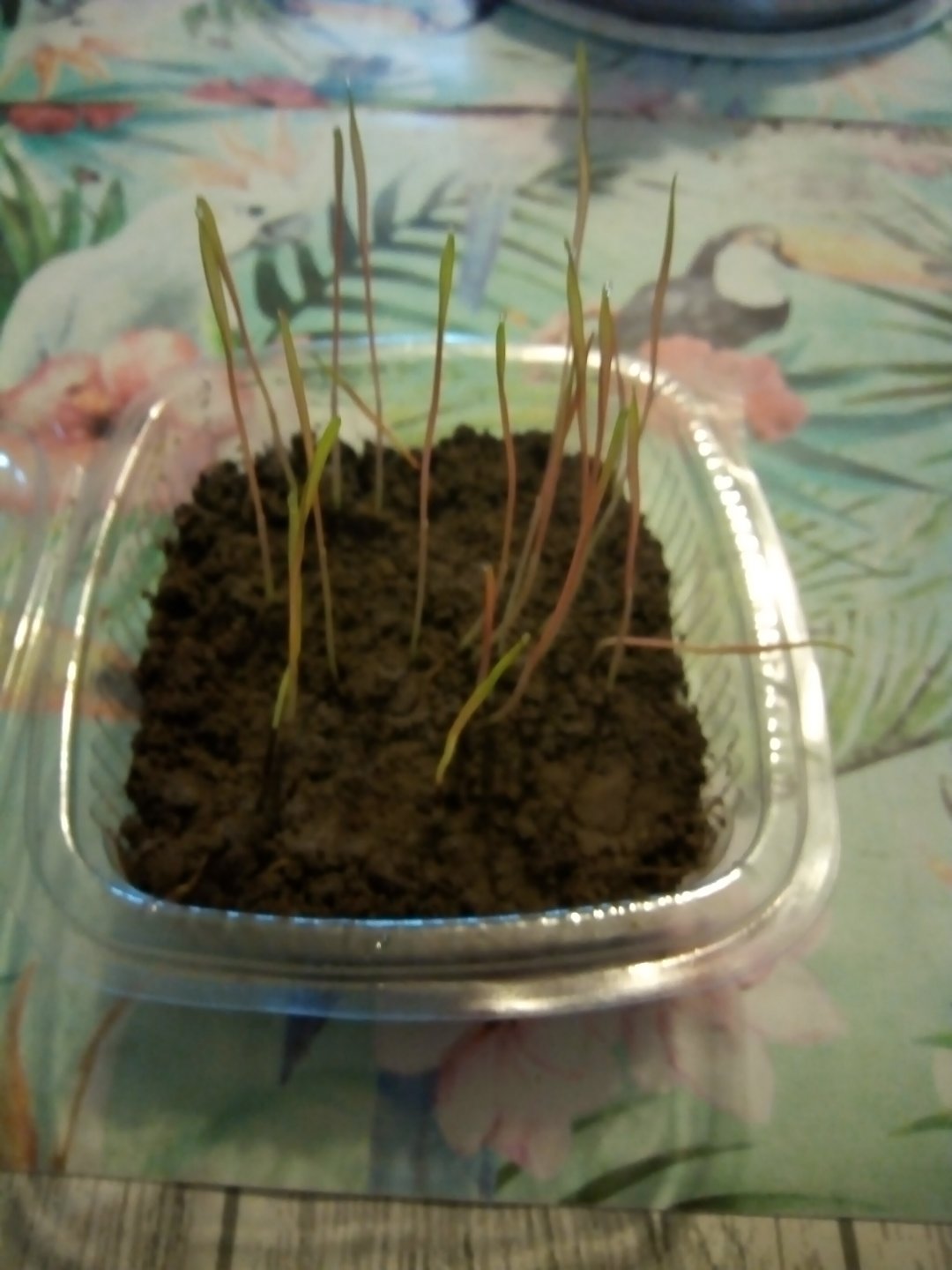

      Problem nie mój, tylko sąsiada - posiał pszenicę (chyba odmianę Wilejka) dość późno, gdzieś pod koniec października, na poplonie z rzepaku. Niby zaczęła mu wschodzić. Dziś byłem zerknąć na swój zasiew, i uderzyło mnie że jego pole jest golusieńkie. Nie ma absolutnie nic. Te ziarna które są na wierzchu wypłukane przez deszcz, to niby jest maleńki kiełek, ale brązowy i martwy. Natomiast ziarna które są głębiej nawet nie zakiełkowały. I wszystkie ziarna - i te płytko i głębiej - po naciśnięciu rozłażą się w palcach. U nas mówi się na to że się "skrochmaliły". Zadzwoniłem po niego żeby podszedł i zobaczył. Trochę się załamał. Gość jest trochę niekompletny intelektualnie. Szkoda mi go bo mimo wszystko poczciwy chłop. Ale nie wiem co mu powiedzieć i poradzić, bo osobiście nigdy nie spotkałem się z czymś takim z pszenicą. Jak wspomniałem - siał późno, było dość mokro i zimno, śnieg ostatnio też dostarczył sporo wody, mokro jest cały czas, pszenicę siał zaprawianą. Na moje oko zasiał stanowczo za głęboko (+/- 5 do 7cm). Czy coś z tego będzie miał? co mu poradzić?
